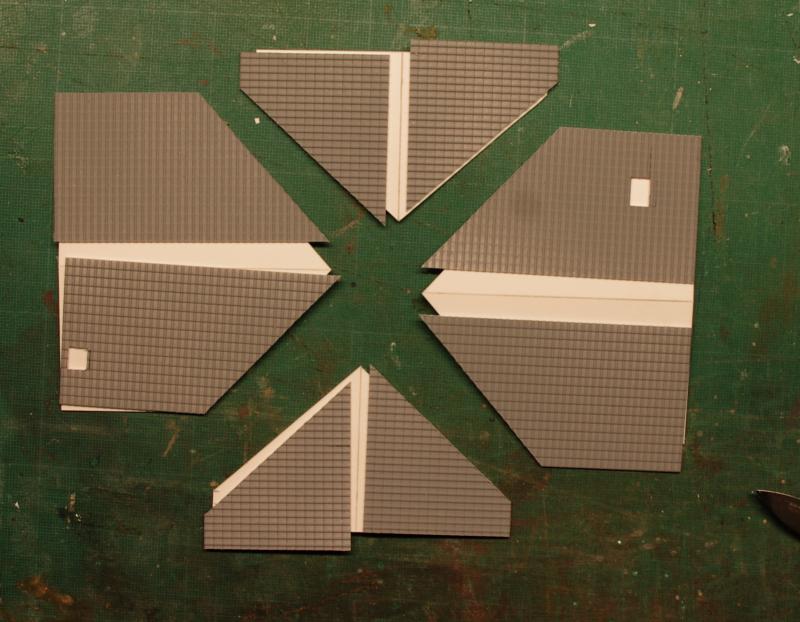

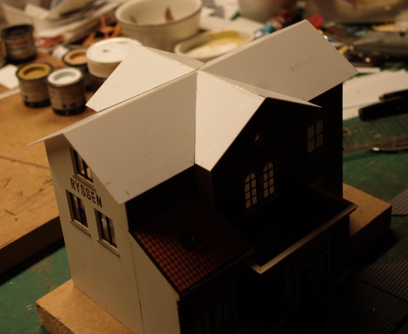

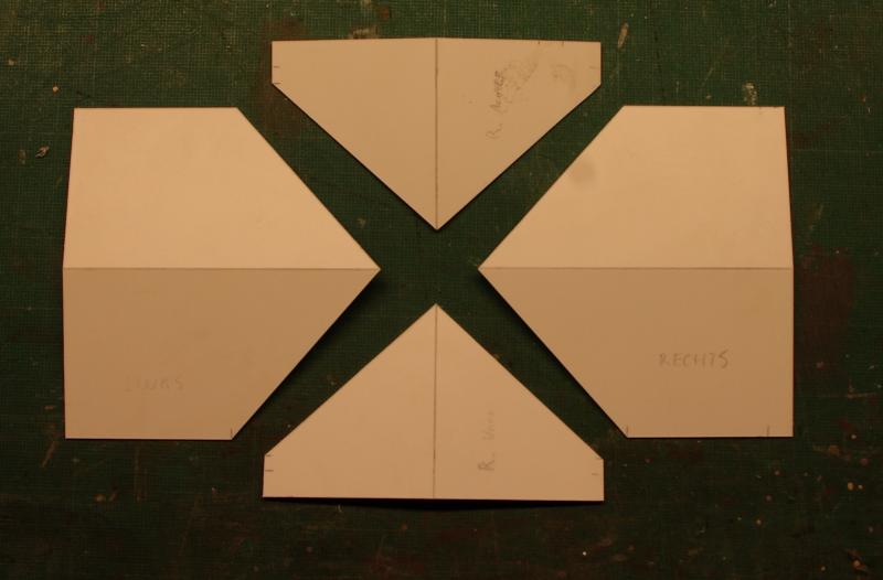

Daarna toch maar eerst aan het dak gewerkt. Eerst het dak beschot, bestaande uit styreenplaatjes van 0,75 mm dik. Ik snij de plaatjes in de nok maar half in, zodat ik ze kan knikken, maar toch aan elkaar blijven zitten. Voor de zekerheid plak ik aan de andere zijde even een stukje plakband.
En daarna van de dakpanplaten hetzelfde. Wel heb ik de dakpannen even in de primer gezet. De twee wiite vlakjes, zijn de gaten die bestemd zijn voor de schoorstenen.

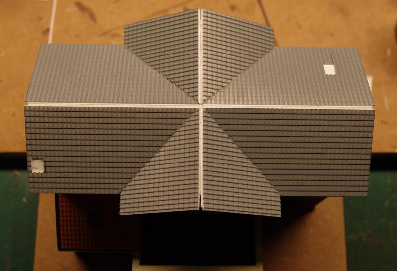

Om vervolgens eerst het dakbeschot te plaatsen.
En daarna gelijk de pannen er op.
Ik zorg er voor dat tussen twee platen iets ruimte blijf, zodat later de nokpannen er precies op passen. De kier die ontstaat smeer ik dicht met vloeibaar Plastic Putty.

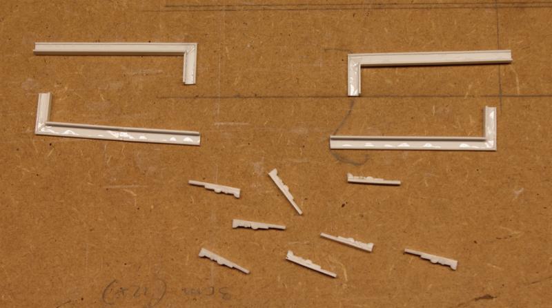

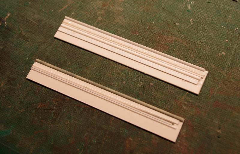

Daarna heb ik op een plaatje van 0,75 mm dik een aantal verschillende soorten profieltjes gelijmd, deze laat ik een hele dag goed uitharden, om vervolgens er de siersteunbalken van te snijden. Ik heb twee verschillende balken gemaakt.
Hier het plaatje met de profieltjes.

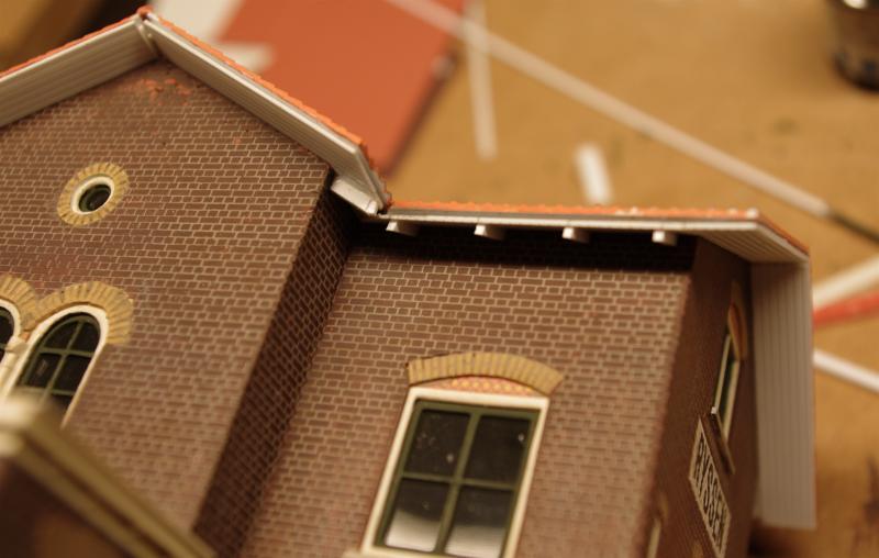

En de volgende dag de gesneden siersteunbalken en gelijk de 4 dakgoten gemaakt.

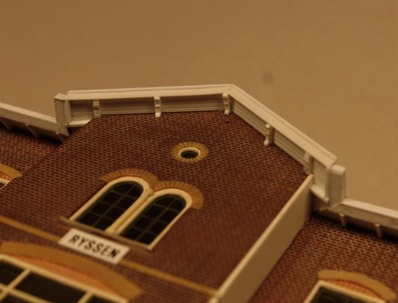

De siersteunbalken komen onder het dak van de 4 kopse kanten van het station en onder de rest zitten balken waaraan later de dakgoten bevestigd kunnen worden.
Eerst de foto met de ’gewone’ balken en je kunt ook zien dat de onderzijde van het dak uit latten bestaat.

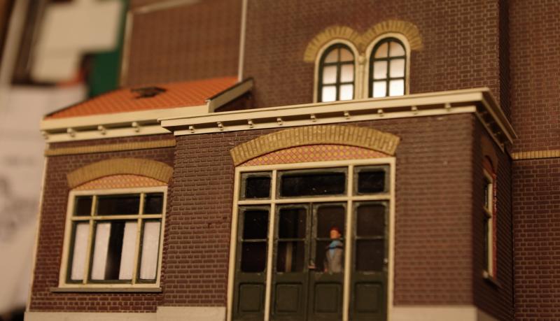

En deze foto laat de siersteunbalken zien met gelijk de dakgoten gemonteerd.
Het dak kan in de pannenverf en ga ik als laatste de uitbouw aan stationszijde maken.

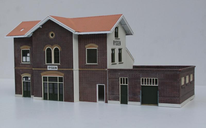

Deel 13a. Station Rijssen.

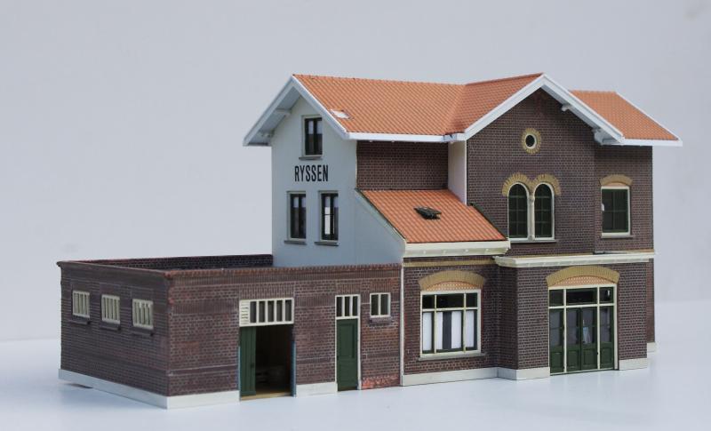

Hierbij nog twee foto’s vanaf de straatzijde en spoorzijde. Het lage goederengebouw staat nog los. Gaat er pas later aan vast als het hoofdgebouw voor 95 procent klaar is, nu is het nog handelbaar om te schilderen en de kleinere details aan te brengen.
De tweede foto is vanaf de spoorzijde en daar in het midden, met die open deur en nog witte kozijnen, daar komt de uitbouw te staan, waarin de wissels bediend werden e.d., maar ik vond het gewoon leuk om nog even een redelijk totaalplaatje te laten zien.
