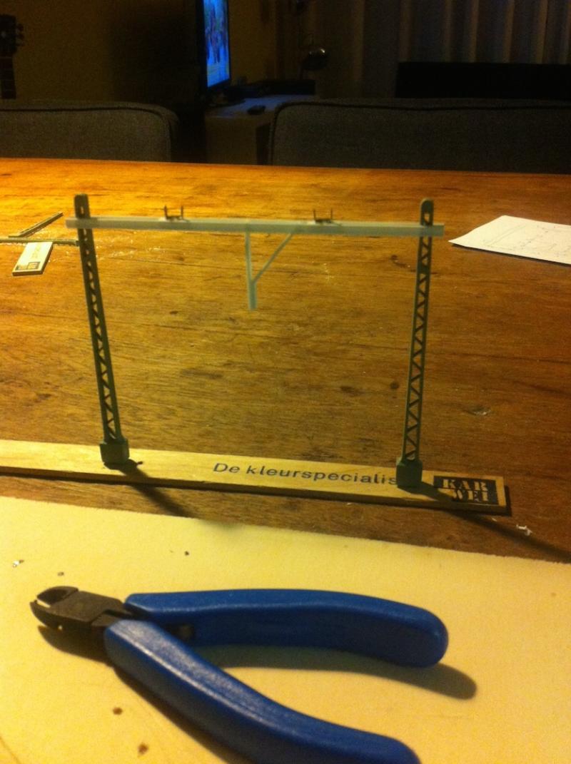

Wegens de overweldigende voorkeur voor optie drie, daarvoor gegaan
Eerste keer dat ik met styreen werk. En ik moet zeggen, het resultaat valt me nog niet tegen. Wel iets teveel lijm (Revell Contacta) her en der. Is daar nog wat aan te doen achteraf, of moet ik er echt heel voorzichtig mee zijn?:
Ik ben eigenlijk behoorlijk tevreden. Zeker voor zo'n eerste keer. Het is en blijft toch gepriegel op de vierkante millimeter. De twee paaltjes alvast geschuurd en gevijld. Nu moet ik de paaltjes nog een beetje recht zien te krijgen. De meeste zijn wat krom of getordeerd. Wat ik wil proberen is in heet water en dan op een plat plankje leggen eventueel met lijmklemmen. Iemand andere opties?
Laatst bewerkt op: 16 November 2014, 17:38:17 door Joran
Hendrik Jan
Berichten: 7192
Re: Bovenleidingsportalen
Reactie #17 Gepost op:
16 November 2014, 23:14:30 »
Warmte doet wonderen.
Maar kan soms ook verkeerd uitpakken.
Gewoon proberen, zoveel kosten die oude Märklin palen niet.

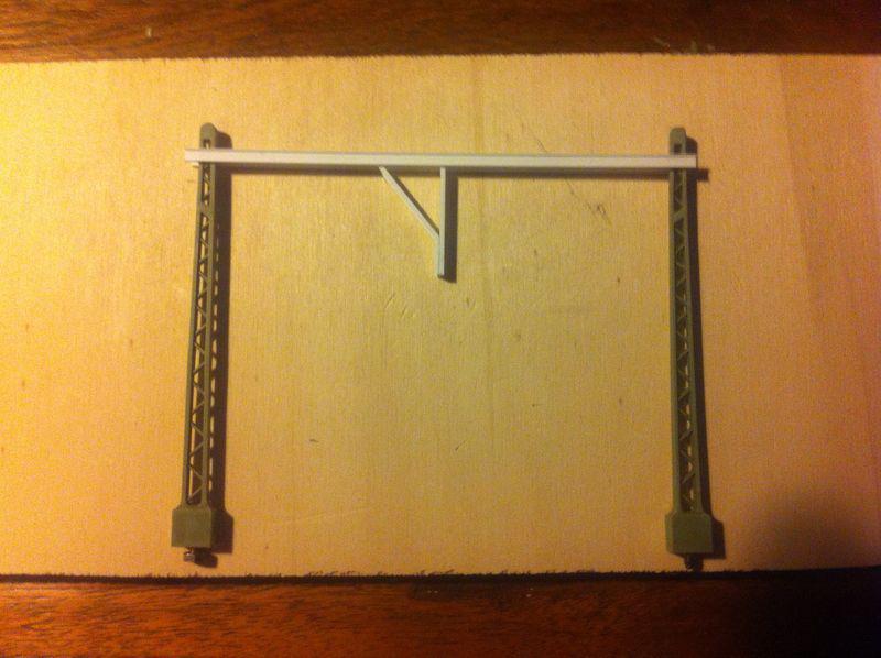

Reactie #18 Gepost op:
20 November 2014, 22:35:07 »
Met warm water recht krijgen werd niet echt heel mooi, daarom besloten ze "recht" te forceren tijdens het lijmen, wat vooralsnog best gaat. Gisteren de eerste dwarsligger gelijmd op de paaltjes. En vandaag kreeg ik de Sommerfeldt isolatie bruggen binnen. Even snel gekeken hoe dat staat.
