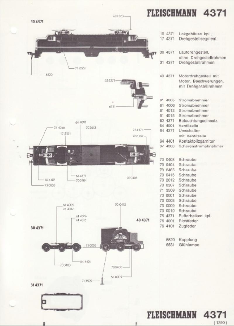

Heb je hier wat aan:
De versie met haakkoppeling:
http://www.fleischmann-ho.nl/downloads/detailoverzichten/electrischelocomotieven/4372-1974.pdf
De versie met kortkoppeling:
http://www.fleischmann-ho.nl/downloads/detailoverzichten/electrischelocomotieven/4372-1998.pdf

Het kan ook deze nog zijn:
Dan kan het zijn dat je een van de blokjes nummer 17 mist. Daar draait het draaistel op. Ze zitten door de zijkant van de lok vast geschroefd mbv een schroefje.

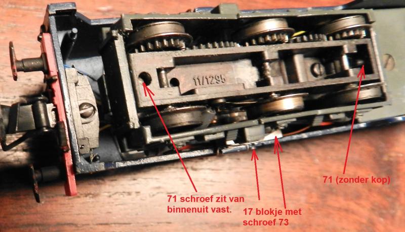

Ik heb mijn exemplaar met metalen kap er effe bij gepakt. Het draaistel zit met twee schroeven vast op het draaistelframe. Één van recht (71) boven en één vanuit de midden (73) van de lok naar voren gericht. Het frame zit zo compleet star tov het draaistel. Het frame kan op zijn beurt weer draaien in de blokjes (17) de tegen de binnenkant van de kap geschroefd zitten.
ps: er zit een fout nummer op de rechterkant van de foto, dit moet 73 zijn net als de nummer 73 in blokje 17. Ik was te snel in paint om de foto te verduidelijken

ivanzon
Berichten: 1587
Re: Fleischmann 1200, mis ik een onderdeel?
07 July 2014, 22:29:51 »
Bij mijne heb ik geen blokje 17, maar een verlengd middenstuk waar de draaistellen aan hangen. Voor de rest is ie iddentiek aan jouw exemplaar (maar met de gaatjes van 17 dicht). Mijn motor draaistel ziet er exact er zo uit als op de foto, en dat functioneert ook zoals het hoort. Dus een schroef van boven door het L vormige gewicht, een mini schroefje om de achterkant van het frame op zijn plek te houden en de bij de laatste as in het grote gewicht blok. Al die delen passen net zo precies als op de foto hierboven.
Zit er bij jouw exemplaar aan de niet aangedreven kant een bolling op het frame met de wielen op de plaats waar daar schroef 71 in zit?

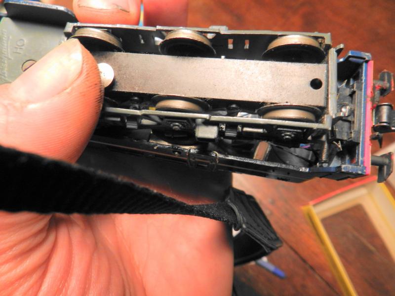

Berichten: 6450
07 July 2014, 22:33:01 »
Niet dat ik zo kan zien..........zonder het draaistel te moeten demonteren
Als ik er zo tussen in kijk, zou ik denken van niet.
Bij nader inzien kan het niet aangedreven draaistel wel degelijk in de lengterichting draaien tov het frame. Zie foto
Dit in tegenstelling tot het wel aangedreven stel.

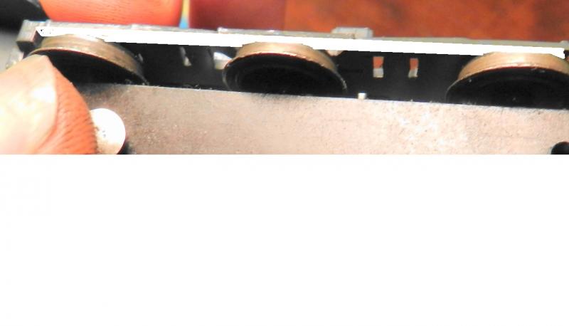

Berichten: 6450
07 July 2014, 22:49:54 »
Lok heeft 25 jaar niet gereden en na het digitaliseren alleen wat rondjes op de tafel en op een recht stuk test spoor gekachelt. Verder niets gemerkt tijdens die ritjes.
Als ik het zo zie, zou hij dat inderdaad kunnen. Misschien een 0.25mm stripje styreen aan de binnenkant van het draaistelframe lijmen met wat secondenlijm
Zo iets (in paint aangepast):
Laatst bewerkt op: 07 July 2014, 22:59:19 door ruudns
