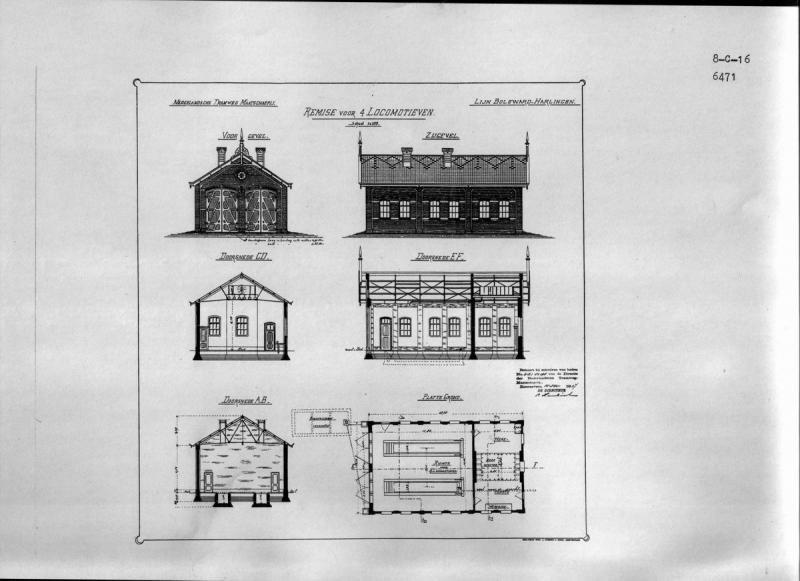

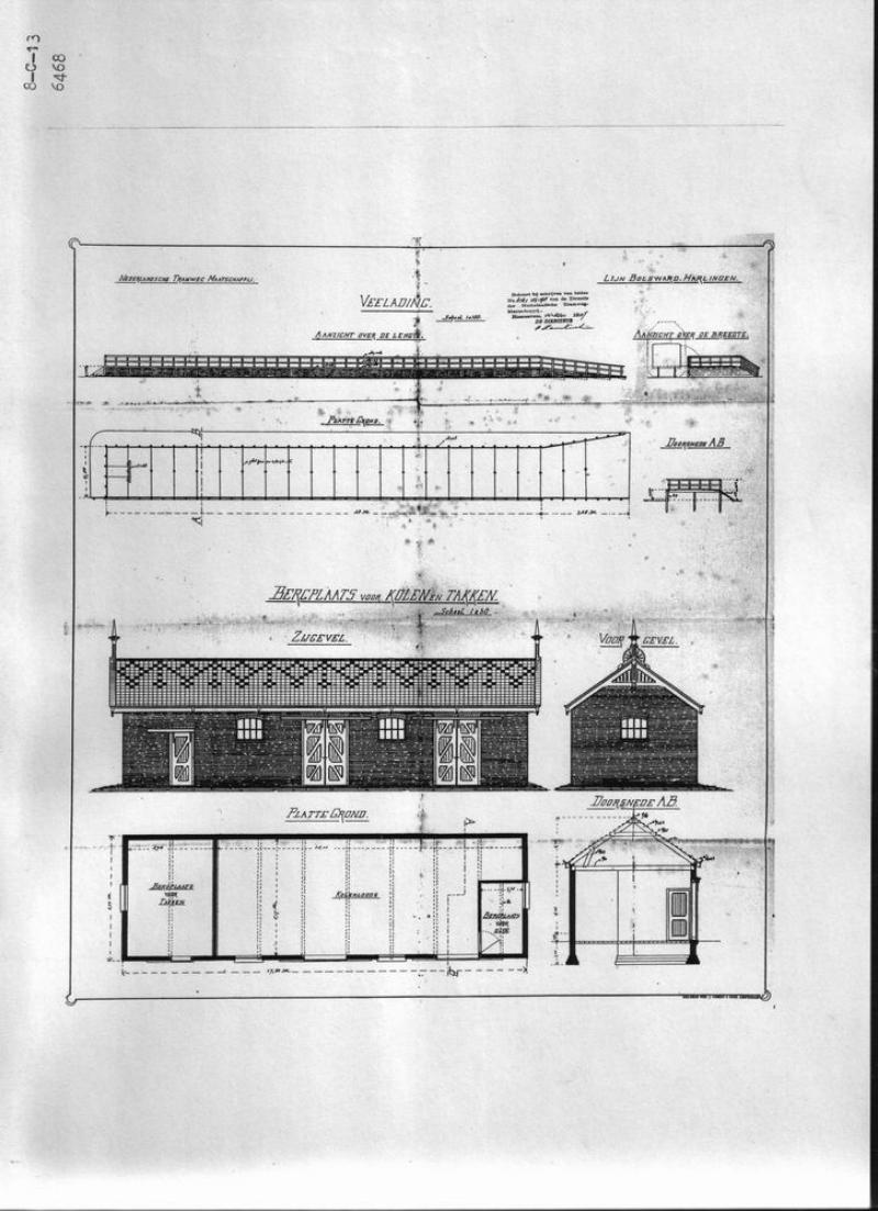

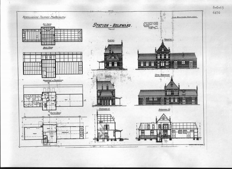

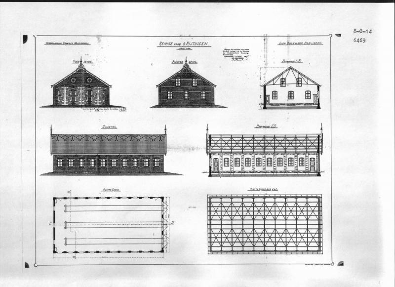

Leuk thema
RM 316 is nog niet verschenen, maar dat duurt niet lang meer. Daarin o.a. een beschrijving van de dienstuitvoering op de lijn en de aftakeling van het goederenverkeer. En natuurlijk weer enkele plaatjes uit Bolsward
Het emplacement Bolsward was in de NS-tijd wel iets uitgebreider dan op je schets, maar dat zal een kwestie van beschikbare ruimte zijn.
Bijgaand tekeningen van het station en de loods.
het met sloop bedreigde stationsgebouw, later VW-garage De Jong
de rijtuigloods, later busstalling LAB
de v.m. locloods, in de jaren zestig ook al ingebruik bij de LAB-busremise
de verhoogde laadplaats was ook in de NS-tijd nog aanwezig

@ sneek : Wow, bedankt voor de goede tekeningen!
Die zijn zeer bruikbaar als ik binnenkort eens ga beginnen met de loods. Heb je toevallig nog meer van zulke goede tekeningen? Een spoorplan zou ik ook goed kunnen gebruiken, want ik heb nog steeds niet een volledig beeld van het vroegere sporenplan kunnen krijgen. Het baanplan dat ik liet zien, is ook meer een schets, waar ik zelf ook niet helemaal tevreden mee ben.

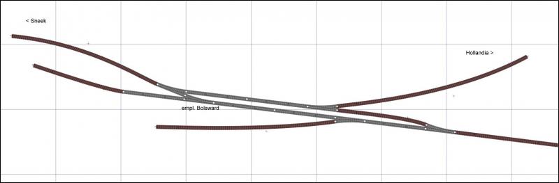

op verzoek hierbij het railplan Bolsward in de laatste jaren (1965-1969):
op kopspoor zijde Sneek stond de dagelijkse stukgoedwagen. Het kopspoor onderop de tekening dat aftakt van het omloopspoor leidde naar een kolenhandel.

gespreid bedje zo, met tekeningen en sporenplan !
