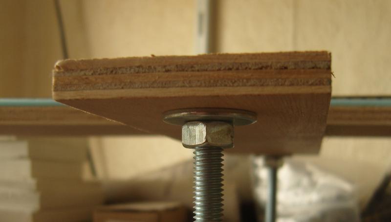

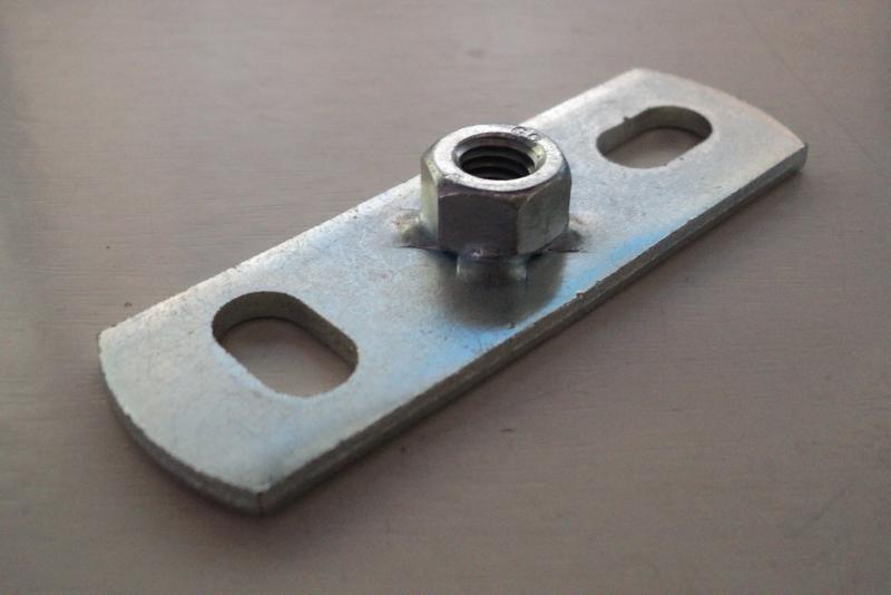

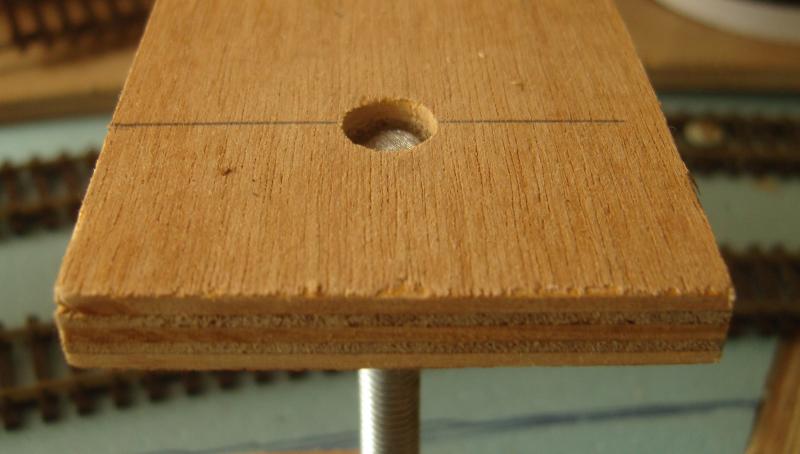

« Reactie #14 Gepost op: 03 July 2014, 19:07:13 »
Is dit misschien iets wat je kunt gebruiken?
