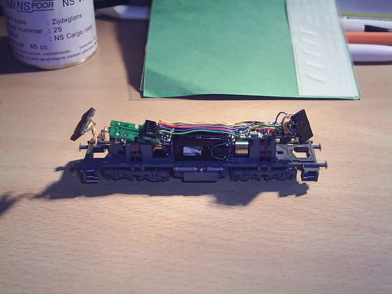

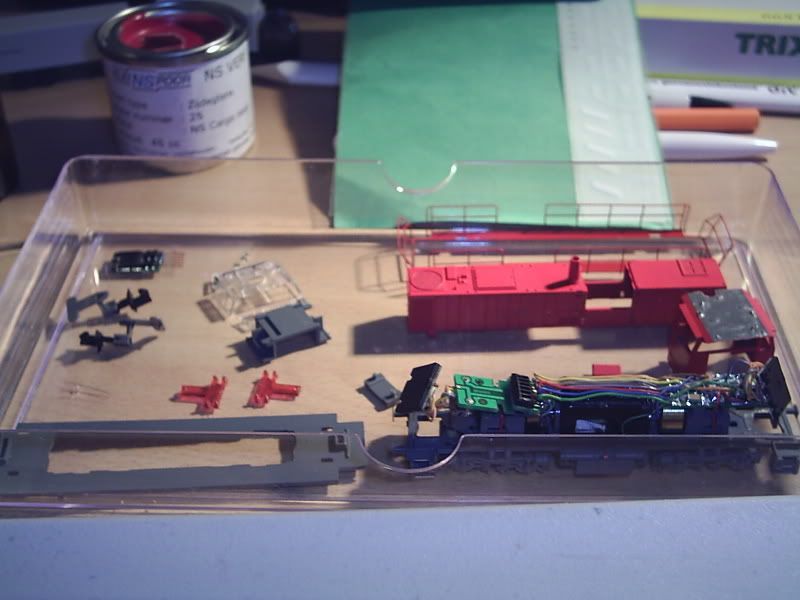

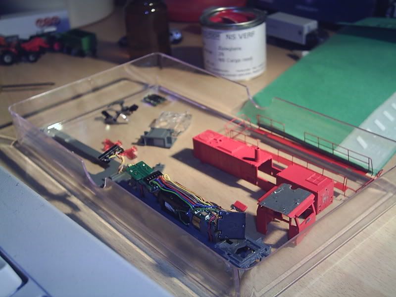

Nu maar eens tijd voor een paar foto's, van voor en tijdens het ritueel, waar mijn vorige berichten over gingen.
Mijn 6400 locjes staan vredig naast elkaar voor het laatste ombouw project.
De meest Linkse is nu ten prooi gevallen.
Hier
een dekseltje gevuld met gesloopte onderdelen van mijn 6400 locje
Wat je dan nog over houd, als je er dit van af sloopt?
Schrik niet!
Even
determineren:
- Links bovenin ligt een 66838 Minitrix decoder. Met deze decoder reed hij voor en hopelijk ook na de ombouw.
- Daar meteen onder de koppelingen met als je heel goed kijkt, daar onder de veertjes.
- Links onderin ligt de bodemplaat van de loc. Dit is zeg maar het voetpad langs de huiven.
- Rechts bovenin het hekwerk. Tamelijk breekbaar maar hier nog helemaal intact.
- Dan de huiven er onder. Kaal en wel
- Dan de cabine met het dak al afgeplakt met plakband zodat hij klaar is voor het overspuiten.
- Er naast ligt een klein onderdeel dat ik van de lange huif gehaald heb.
- En rechts onder staat de motor op wielen.
En
zo
staat het dan te wachten tot ik voldoende tijd en moed heb om het geheel een nieuw kleurtje rood te geven.
m.v.g.
Mark
