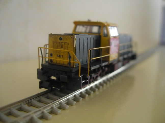

« Reactie #54 Gepost op: 11 August 2006, 16:39:12 »
Intussen heb ik de smaak te pakken.
Bij een modelzaak in de buurt lag een 6433 (helemaal nieuw) maar ik had er al 1
Nu heb ik besloten om die te kopen en bij kleinspoor en setje transfers te halen om de loc te voorzien van Rood railion kader en nummer 6471
Ik heb nu heel goed mijn huiswerk gedaan en eerst gezocht naar foto's als onderstaande.
http://www.rolandrail.net/tdr/railion6471.jpg
Verder moest ik het rode railion kader zelf aanbrengen met een airbrush dus heb ik die intussen ook gekocht (daarover was ik al lang aan het nadenken)
Inmiddels ben ik druk bezig met de ombouw. De loc staat nu te drogen achter mij, terweil ik dit bericht typ.
De nummers op de korte en lange huif zijn al vervangen, nu alleen nog even wachten tot de verf van de cabine droog is en dan kan ik het project af maken. (nummers en woord "railion" aanbrengen)
Wanneer ik een eidresultaat heb (hoe goed of slecht ook) zal ik een foto laten zien van hoe het is geworden.
Mark
love to build realistic     let's be kind.

Alle loc's zijn /worden vervuild en uitgerust met decoder.
De 6405 is orgineel 6494. En dus flink gepimpt omdat de 1e eigenaar hem had "aangepast"
De 6408 is normaal (wel vervuild en met decoder uitgerust maar dat noem ik normaal  ;))
De 6433 is normaal
De 6471 is orgineel een 6433. En dus gepimpt (nu mee bezig)
De 6503 is normaal
En plannen zijn er om een 6408 te kopen en om te spuiten naar een NS cargo 6400 maar dat is nog even toekomst muziek.
Ik heb er nu dus 5 en het gros er van is alleen vervuild en uitgerust met decoder.
Dus het valt nog wel mee hoewel ik het wel steeds leuker vind om te pimpen.
Maar als ik nummers orgineel nog niet heb ga ik ze ook niet ombouwen.

« Reactie #59 Gepost op: 14 August 2006, 15:48:42 »
Zoals beloofd...
...een 2 tal impressie foto's
foto 1
foto 2
Door spiegelingen lijkt het rode vlak aanmerkelijk golvender dan het in werkelijkheid is. Maar het gaat om het idee, qua foto  ;)
Mark
