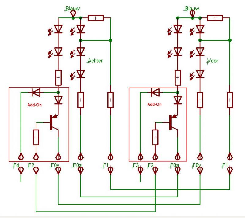

Ik heb ergens een artikel (met foto's) gezien over de inbouw van leds in een Roco 1600. Ik kan het helaas niet meer terug vinden en jammer genoeg heb ik het ook niet gesaved.
Iemand een hint ?

Zo moeilijk is dat toch niet? Gewoon lichtgeleiders en gloeilampjes er uit slopen, 1,8mm led's er samen met een voorschakelweerstand in doen en ffkes op de juiste plekken vastsolderen. Daarna aan de buitenkant de lenzen met behulp van Kristal Klear maken en klaar is Ernest! ;)

Deze misschien?
http://www.vanderloo.info/html/trein.htm
En als je de sluitverlichting uit wil hebben kun je dit schema gebruiken.
https://images.beneluxspoor.net/bnls/6700AddOn.jpg

@Erwin,
't is inderdaad niet erg moeilijk maar ik wist dat iemand ze netjes op een printje had gemaakt en dat wilde ik nog even zien voor ik zelf aan de slag ging.
@Wim
Dat was 'm dus....
Beide heren bedankt voor de ractie.

Kan je, voor de leek, ook aangeven welke componenten in je schema om de sluitlichten uit te schakelen zitten?
En heb je wellicht een foto van een printje met de componenten daarop?

Misschien heb ik iets over het hoofd gezien en staat er ergens een overzicht met de benodigde componenten?
Ik hoor het graag.

Ik heb de lichtgeleiders verwijderd. (=makkelijk)
twee printjes op maat gemaakt. (voorkant + achterkant)
printjes voorzien van 3x gele en 2x rode leds (alles in serie).
binnenkant kap bewerkt met dremel.
diverse weerstanden aangesloten.
voor rangeren alleen bovenste led branden; dus groene aansluiting
alles aangesloten en uitgetest (=het werkt)
laatste stap:
alles in de kap monteren
foto's maken
kap sluiten
foto's hier plaatsen
