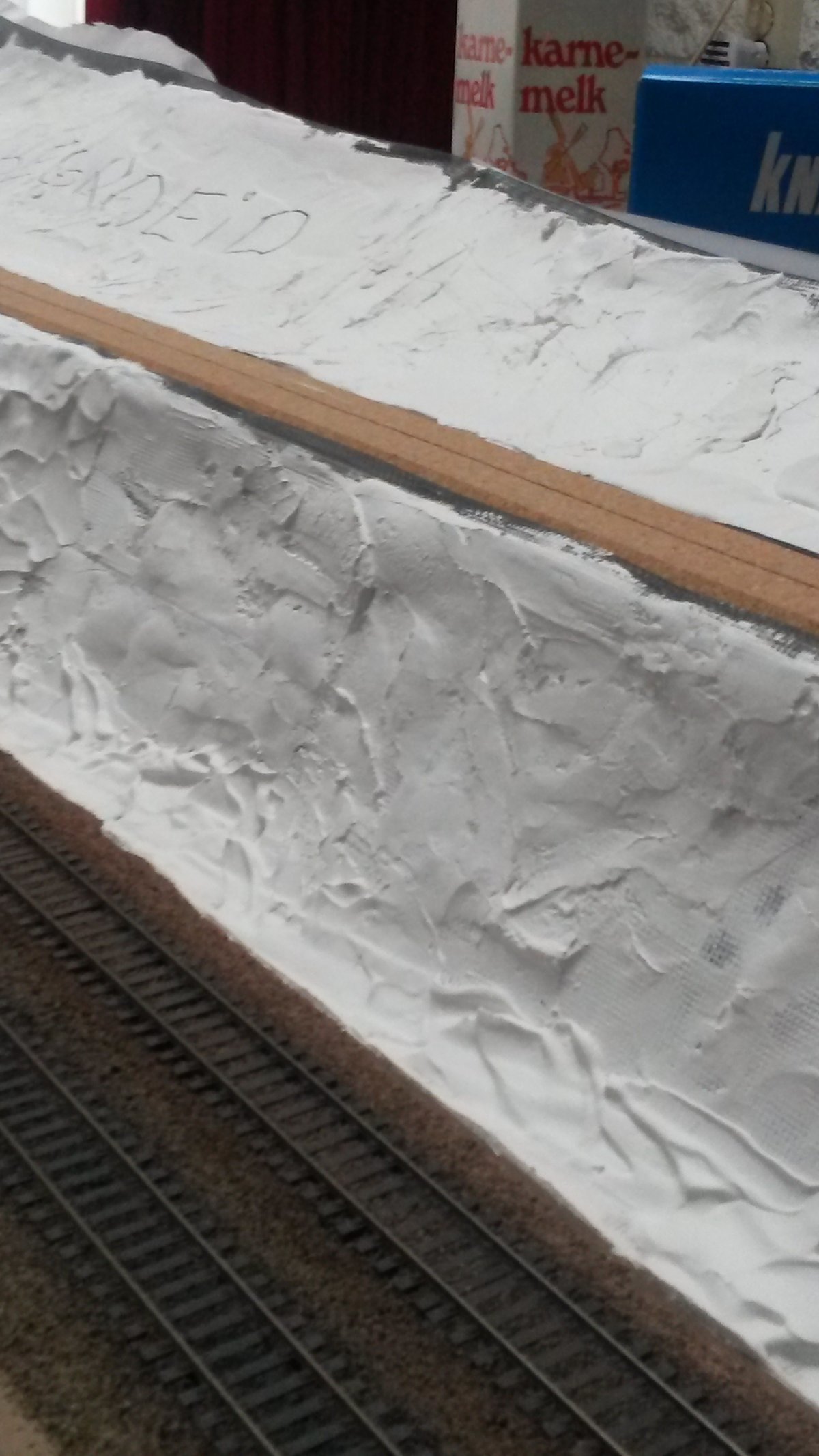

Muurverf door het gipsmengsel levert inderdaad een verlenging van de verwerkingstijd op met ongeveer drie kwartier in vergelijking tot de 20 minuten zonder muurverf.  Dat was dus een goede tip. Aan het water heb ik een tiende deel muurverf toegevoegd. Voor het verkrijgen van een soort basiskleur heb ik gelijke delen oker, terra en tot slot zeegroen gemengd. Dat zeegroen is wat mij betreft gewoon een grijstint.
Het duurt op deze manier natuurlijk ook weer langer voordat het spul voldoende is opgedroogd om het te kunnen bewerken ter verkrijging van een gedetailleerde rotsstructuur, maar dat vond ik geen bezwaar. Tijd voor een sigaar en een kop koffie.
Een half uurtje is voldoende om te kunnen gaan sculpturen.
Een eerste poging:
Het duurt even voordat ik de slag te pakken heb.
Maar al gauw begin ik er plezier in te krijgen....
...en durf ik wat meer te experimenteren.
De muurverf blijkt v.w.b. de kleur tot mijn verassing veel meer terug te komen in het gipsmengsel dan ik had verwacht. Het is nu in ieder geval niet meer zó wit dat je er bijna sneeuwblind van zou worden. Of het de juiste basiskleur is geworden valt nog te bezien.
Voorlopig eerst lekker verder oefenen op rotsstructuren. Meer of minder geërodeerd, verschillende steensoorten, breuklijnen,...enz.
Als ik wat fout doe, of ik zie iets niet goed, dan hoor ik het graag.
Peter
« Laatst bewerkt op: 10 December 2016, 16:54:21 door charp »

Voorstrijk eindelijk opgedroogd. Eerst de lichtste kleur als basis opgebracht. Niet vanwege eigen ervaring, maar omdat ik dat ergens gelezen heb.
Ik schrik me rot. Hoewel sterk verdund lijken er structuren te verdwijnen die ik zo zorgvuldig had aangebacht en worden details zichtbaar die ik liever niet had wilen zien. Dit schijnt allemaal goed te komen met de tweede laag verf.
Ik kan niet wachten tot het zover is.  Als dit maar goed komt.

Het komt (nog) niet goed. Dit is bepaald niet wat ik voor ogen had.
Ik stop ermee om 's-avonds met fout kunstlicht te werken. Ik zie niet wat ik doe. De volgende ochtend bij daglicht lijkt het of de vorige avond - toen ik even niet keek - iemand anders stiekum met andere verf het hele zwikkie opnieuw heeft vol gekliederd.
Verder denk ik dat ik de verf teveel heb verdund, dat ik het verkeerde kleurmengsel heb gebruikt en dat ik.....tsja,...wat kan er allemaal nog meer fout gaan.
Peter

Op die eerst foto, waarom glimt het zo?
De tweede ziet er nog niet zo gek uit, niet te verdund aanbrengen en dan met een nat sponsje "artistiek" uitvegen.
Het wordt pas mooi als je na goed drogen gaat drybrushen met gebroken wit of lichtgrijs.
Tot die tijd ziet het er nog niet uit zoals je voor ogen hebt.
Ik doe overigens nooit voorstrijk op de gips.
Die losse gipsstukjes als ze eenmaal goed liggen bevochtigen met de plantenspuit en met net zo'n sprayspuit (oude glassex fles ofzo) sterk verdunde houtlijm( met drupje afwasmiddel) of speciale scenic spray overvloedig inspuiten. Dagje drogen en het is gefixeerd.
Groeten, Michiel

Die eerste foto is gemaakt toen het eerste verflaagje net was opgebracht, dus nog nat was. Het glimt inderdaad. Toch is het een matte verf. Op de foto is het trouwens erger dan het in werkelijkheid was. Het leek meer wat melkachtig, waarschijnlijk veroorzaakt door lichtverstrooing want het is een dispersieverf.
De voorstrijk heb ik aangebracht omdat ik in het meer aangehaalde boek van Bernhard Stein het volgende las:
"Bij gebruik van modelgips of gipshoudende modelleerpasta is een goed doordrenkte grondverflaag nodig. Niet enkel om de hoge zuigkracht van de onderlaag tegen te gaan, maar ook om te vermijden dat de verflaag die nadien nog aangebracht moet worden kwalitatief zou achteruitgaan als gevolg van een tekort aan bindmiddel"
Door een schromelijk tekort aan parate productkennis mijnerzijds, probeer ik mij eerst te verdiepen voordat ik wat doe. Die voorstrijk van mij is dus niet gebaseerd op eigen ervaring. Als ik het beter niet kan gebruiken hoor ik dat graag.
Ik neem  goede nota van jouw opmerking dat ik de verf niet te verdund moet aanbrengen. Dat is één van de dingen die ik waarschijnlijk niet goed heb gedaan. Net als het artistieke uitvegen met een sponsje. Wel gepoogd, maar niet naar mijn zin. Ga het bij daglicht gewoon nog een keer proberen.
Wat betreft het fixeren van de morenen adviseer jij - als ik het goed zie - dezelfde methode als die ik voor het aanbrengen van ballast heb gevolgd. Wat Floris eigenlijk ook al zei  ::).
Kennelijk is er nog hoop want het drybrushen moet nog volgen. Ik ben benieuwd.
