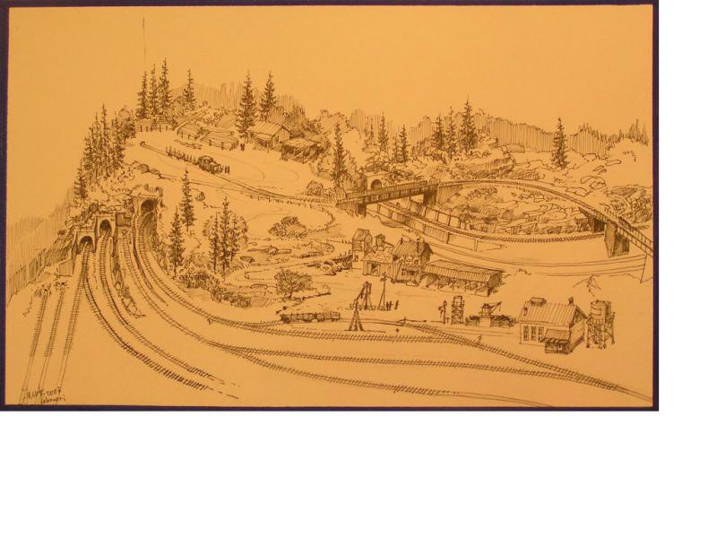

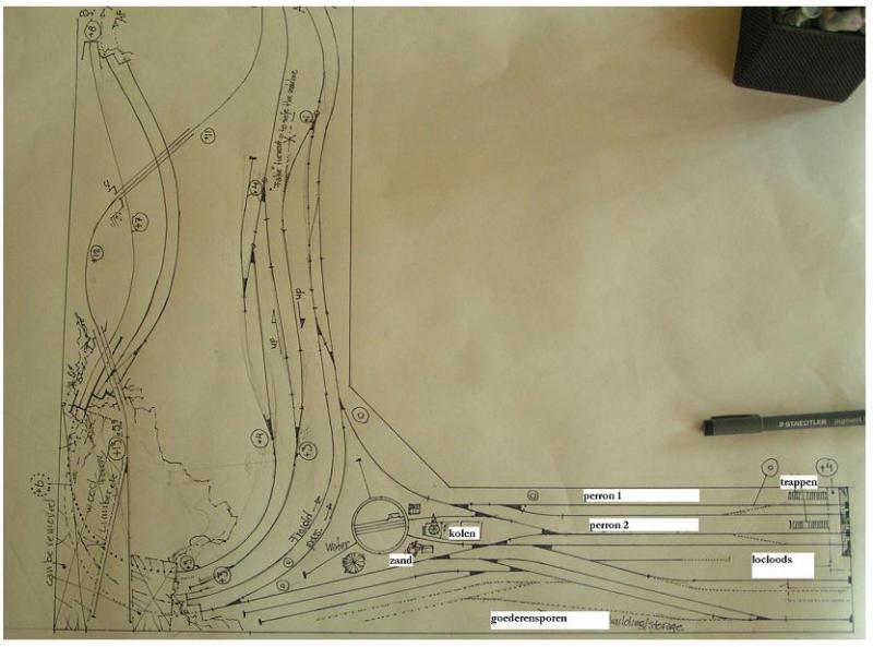

Hallo Willem!
Geen tijdperk en geen land...
Hier een avontuurlijk baantje. Het is getekend voor een amerikaanse modelspoorder...
Ik doe er maar meteen een "art impression"bij
het is een soort "bosbaan"dus waar "hoog"( + 15 cm) in de bergen hout wordt gekapt en deze zig zaggend naar beneden vervoerd moet worden..
Daar overgeslagen op normale wagens en verder wordt vervoerd...
Oh ja het kopstation was een must van de vrager..
Jos
natuurlijk kunstboompjes
http://mbbgroveden.com/
grove den
Modelboombouwer
Berichten: 1315
Re: Baanplan Schaal N van Mr.Wjca
28 August 2007, 10:06:39 »
Foutje.. Dit plan is voor HO dus je kunt het dus nog behoorlijk "u-i-t-r-e-k-k-e-n
Jos

Hallo Willem!
Lijkt toch een heeel klein piep beetje op die van"mij"
lol
Maten van die baan zijn 280 cm X 190cm en was voor HO bedacht dus je kunt alle kanten uit trouwens: je laatste ontwerp is ook niks mis mee hoor!
Ik vond/vind deze periode van modelbouw( het ontwerpen/ bedenken van een baanplan) een van de leukste..lekker dromen...maar de werkelijkheis zal je altijd inhalen!
genieten!
Jos
