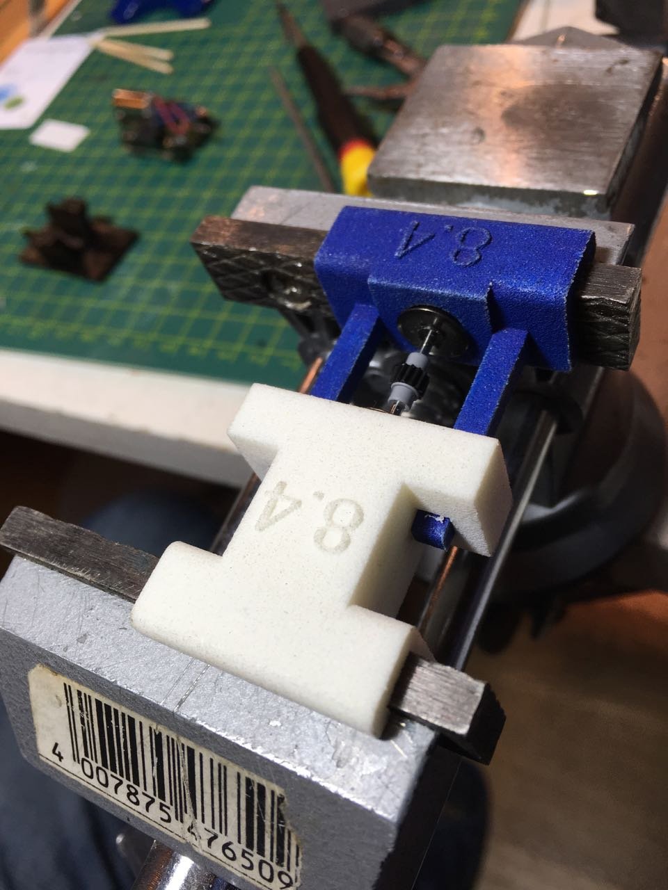

Heb je ook een foto van dat kwarteer- en persgereedschap? Ik heb zelf een soort van draaiknop gemaakt met de 3D printer. Die knop heeft uitsteekseltjes die precies tussen de spaken passen, en als je aan beiden zijden zo'n knop op het wiel zet, kun je makkelijk draaien. Voor schijfwielen heb ik een afgeknipte speld in een draaiknop gezet.

Voor Sven nog een foto van de pers annex kwarteertool:
2 stalen stukken staf, met 2 messing staven en 2 messing kommen waar de wielen in passen. In de kommen zitten 2 uitsparingen, namelijk 1 ter hoogte van de as en de ander ter hoogte van de kruktap. Die 2 gaten van de kruktap staan 90 graden versprongen ten opzichte van elkaar. Dus, wielen er in, as er in, persen en de wielen zijn meteen gekwarteerd en geperst. Andere wielen? Kommen vervangen en dan kan het voor die wielen gebruikt worden.

Bedankt voor het plaatje. Je gaat straks waarschijnlijk toch nog een probleem krijgen bij het installeren van de wielen. Want je wielen kunnen wel perfect ten opzichte van elkaar staan, maar wie zegt dat dat tandrad in het midden op de as gelijk staan op elke as? Als ie maar een klein beetje anders staat, zijn de wielen aan een zijde van de lok al niet gelijk. Als je niet veel speling hebt met de koppelstang, gaat het niet lekker lopen. Idealiter zou er in het midden een mal voor het tandrad moeten zijn, zodat ook het tandrad gelijk staat op elke as.
Zelf heb ik een pers met een 3D printer gemaakt en het hangt strak in de bankschroef. Makkelijk, licht en goedkoop. Kwarteren doe ik achteraf wel, omdat het door bovenstaand probleem geen zin heeft. Wel een goed idee zoals jij dat hebt, met verwisselbare kommen voor verschillende wielen.
