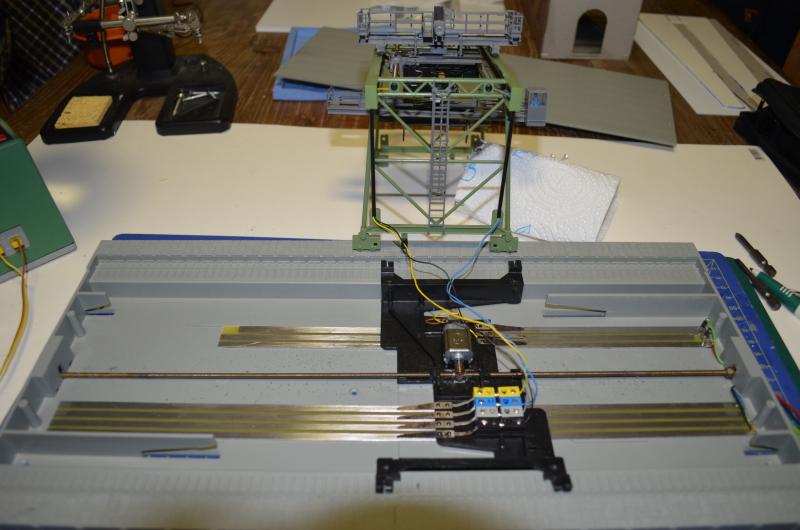

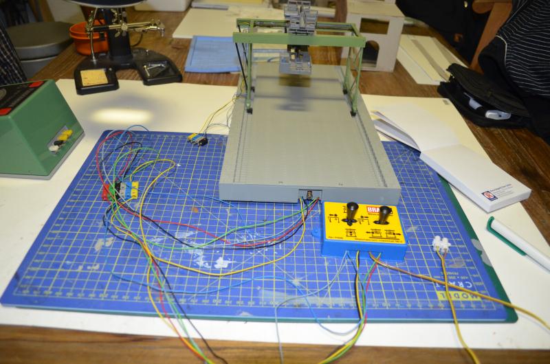

Hallo Koen
Ik heb gisteren dezelfde contaner terminal aangeschaft en ontvangen.
Volgens de verkoper doet het ding heel goed en heeft hij hem getest.
Maar allereerst er zit geen schema bij.
Vervolgens zit aan de vloer een aantal draden  stuks Geel, Blauw, Grijs, Zwart, Groen en Rood
Deze kunnen gekoppeld worden aan de bedrading van het bedienings kastje.
Maar aan de rijdende brug zitten ook 4 draden Geel, Blauw, Grijs en Zwart en deze draden kan ik nergens kwijt er zit nergens een aansluiting voor.
Verder zit aan de bediening dan nog 2 draden naar de gelijkspanning toe.
Het volgende is dat ik niet goed begrijp hoe de kraan gaat rijden in de bodemplaat zitten dus twee
lange gleuven met  beide gleuven 2 zwarte nokjes.
Hoe verbind ik nu de brug met deze nokjes of wordt de brug door de nokjes voort geduwd ?
verder zou ik je willen vragen of je op papier een beschrijving hiervan hebt.
Hartelijk dank vast
gr,
Herwim Frank
PS:
Heb ontdekt hoe de bedrading in elkaar zit.
Wist niet dat je de boven plaat van het onderstuk moest los maken daar zat dus een contra stekker
voor de draden van de kraan.
Blijft de vraag naar een beschrijving en hoe de kraan te bevestigen op de zwarte nokjes.
Merk ook dat de overbrenging in de bodemplaat van links naar rechts en omgekeerd niet geheel flekkeloos verloopt.
Hoop dat jij of een ander mij hierbij kan helpen.
« Laatst bewerkt op: 18 January 2015, 20:20:27 door Herwim Frank »

Goedemiddag Herwim,
Ik heb de containerkraan zelf ook, ook tweedehands gekocht dus geen handleiding.
Maar ik heb 'm wel weer bedrijfsklaar gemaakt en 'm daarvoor best ver uit elkaar gehaald, dus wie weet kan ik je met andere vragen helpen?
Jan

« Reactie #14 Gepost op: 20 January 2015, 13:49:28 »
Hallo Jan
Bedankt voor het aanbod
Zoals je op de foto's ziet hierboven heb ik de kraan ook behoorlijk uit elkaar
gehaald en de kraan werkend gekregen.
Want ik wist geen eens dat je de dekplaat op de bodem los moest maken om
de bedrading van de kraan aan te sluiten.
Maar goed alles werkt nu en wordt t.z.t. ingebouwd en verbouwd voor mijn machine fabriek.
Bij mij gaat het dus niet om containers maar om een kraan in mijn machine fabriek te hebben
die de zelfde bewegingen kan maken als deze container terminal.

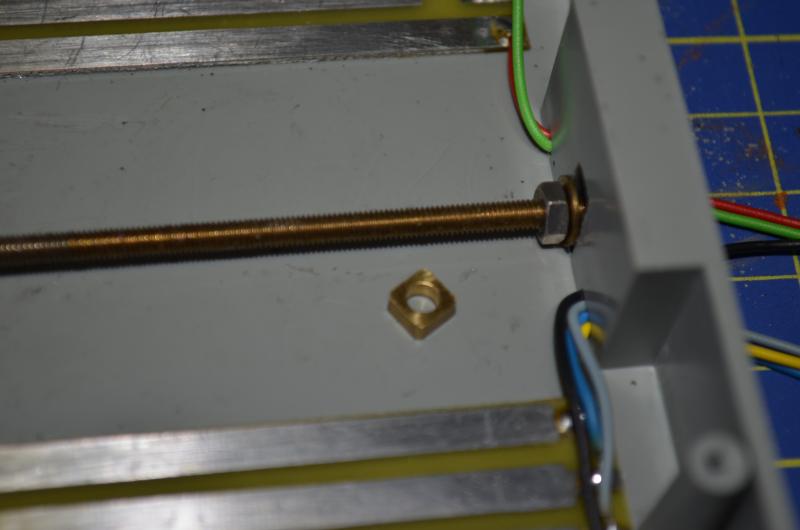

Had problemen met de aandrijving die de kraan heen en weer laat gaan over de volle lengte van 40cm.
Bleek dat de pendel die in het midden over de gehele breedte loopt aan beide kanten gelagerd is.
Bij mij was het lager aan één kant verdwenen.
Zie de linker kant van de pendel daar ontbreekt het lager en de verbinding moertjes.
Heb toen zelf een lagertje gemaakt van een M 3 moertje en deze vierkant geslepen zodat hij tussen de uitsparing in de bodemplaat past.
Hier zie je het lagertje die er wel nog was.
Heb jij ook de aandrijvingen op de brug los gehad en eventueel gereviseerd.
Ben benieuwd of er danbelangrijke zaken zijn om op te letten.
