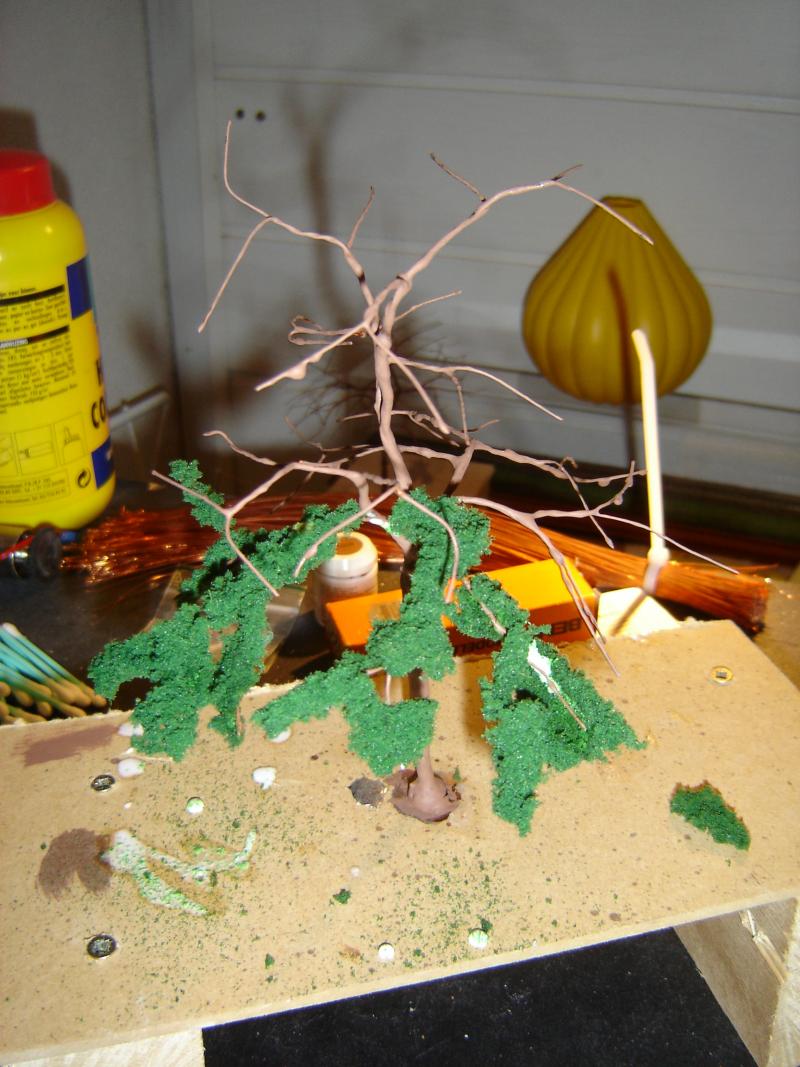

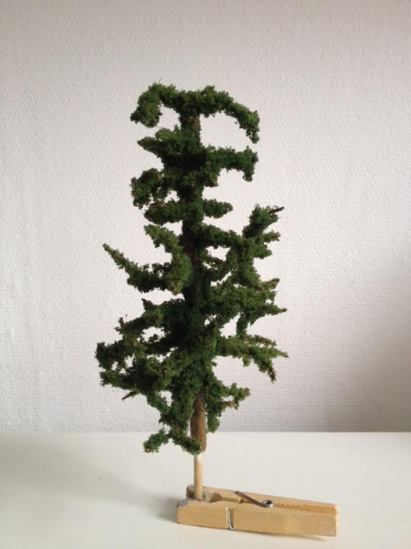

Hallo mede modelspoorbouwers,
Ik ben begonnen om voor het eerst in mijn ''modelspoor carrière'' eigen bomen te gaan maken/ontwikkelen.
Graag zou ik jullie mening willen over wat ik gemaakt heb. Positief of negatief, opmerkingen, aanvullingen alles is welkom!
Ik zie jullie reacties graag tegemoet!

De boom zelf: Wat me het meest opvalt zijn de blaadjes aan de stam, dat komt raar over.
De basis lijkt al heel aardig, zeker als je een manier kunt verzinnen wat meer zijtakken en twijgen aan de zijtakken te maken. Vergelijk je boom eens met een boom die buiten staat.
Hier op de site staan een hoop draadjes over het maken van bomen, in de encyclopedie staat oa
dit
artikel. misschien dat je daar wat aan hebt.
Verder is het maken van bomen knap lastig, de volgende wordt waarschijnlijk al mooier.

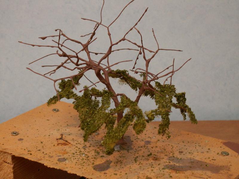

ik ben nog een beginneling als ik mijn bomen vergelijk met die van Milocomarty, toch wil ik ze wel tonen:
http://forum.beneluxspoor.net/index.php/topic,21733.0.html
Als je een klein stukje naar beneden scrolt zie je een tussenstap, even verderop staat het eind resultaat.
Momenteel ben ik bezig met ander groen, nu zitten er blaadjes in het groen verwerkt.

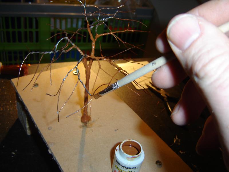

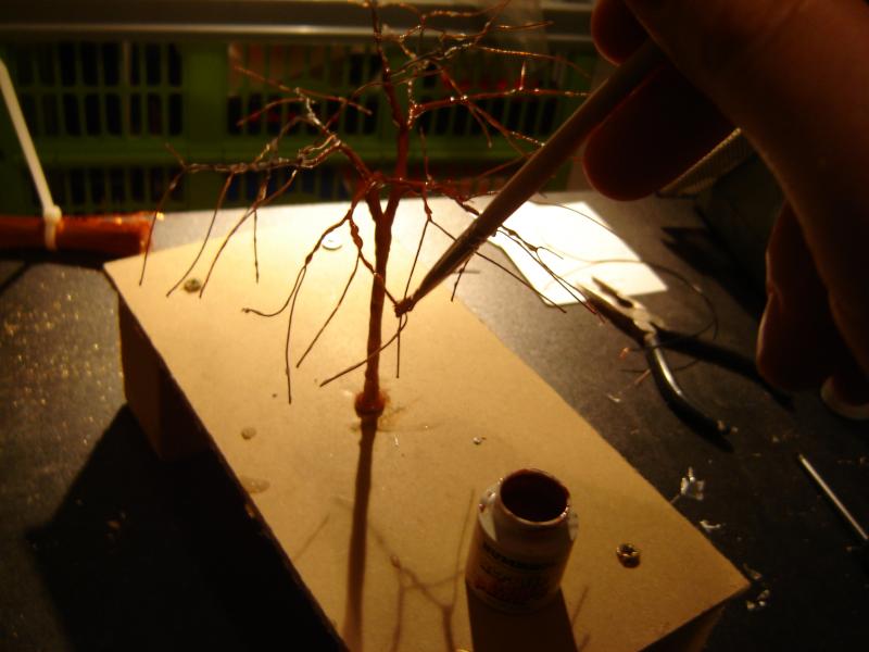

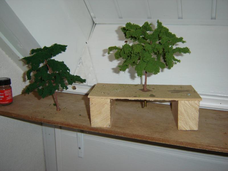

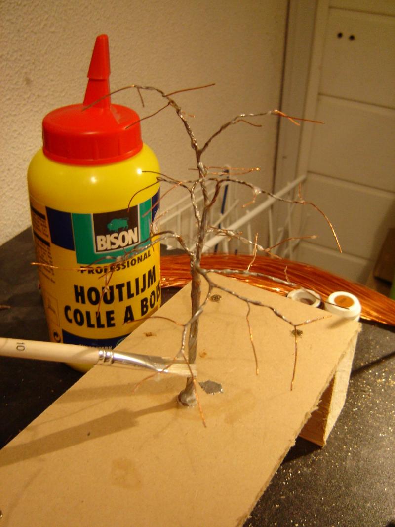

Je vraagt hoe ik de boomschors maak, ik maak mijn bomen met koperdraad. De litzes van de kabel soldeer ik met elkaar (hiervan heb ik geen foto), daarna bewerk ik het geheel met houtlijm:
Na goed drogen en dat is met mijn bouwtempo niet zo'n heel groot probleem, bewerk ik hem met verf. Hier heb ik nog humbrol gebruikt maar naderhand over gedaan met bruine hobby verf van de Hornbach:
Na het goed drogen (een paar dagen) begint het groen maken, hier heb ik Noch Foliage mittelgrün (06310 of 06320) gebruikt. Het groen is weer vast gezet met houtlijm:
Niet teveel takken tegelijk, tussendoor alles goed laten drogen (minimaal 1 dag). Dan komt dit product er uit als alles af is:
Zo dit was mijn bijdrage. Wel ben ik momenteel aan het experimenteren met Laub-Foliage, olive van Noch (nr. 07160). Dit experiment is om te kijken of de blaadjes een beetje leuker ogen, maar momenteel ben ik nog niet erg enthousiast omdat het blad pakket er te hoekerig uitziet:

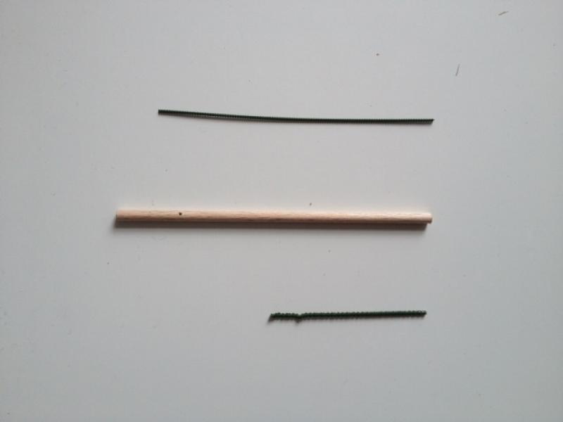

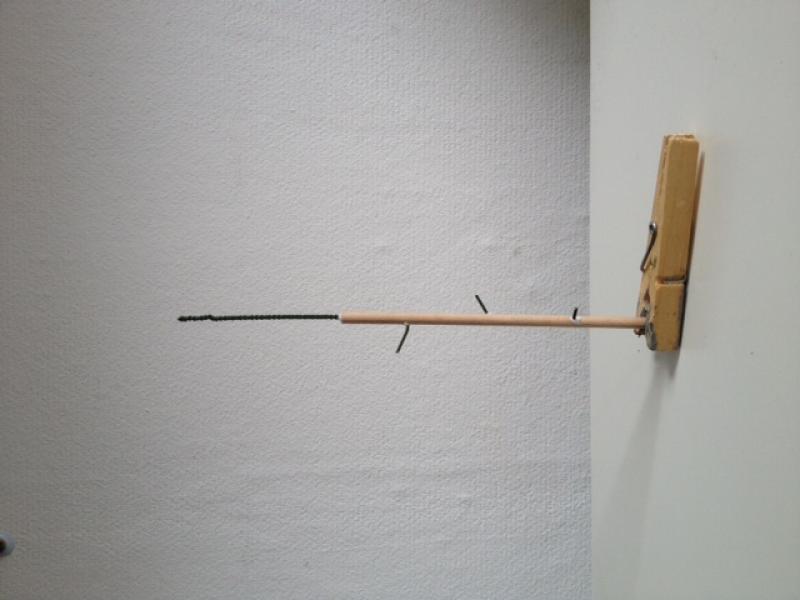

het is tijd voor een (kleine) update! Maar als eerst dank voor de foto's Christoph! Ziet er goed uit alles is mij duidelijk. Ik heb vandaag ook eens het één en ander met houtlijm geprobeerd en ik moet zeggen dat werkt prima. Ook heb ik een aantal (3) foto's gemaakt:
Hopelijk kan ik jullie reacties tegemoet zien over het geheel tot nu toe wat jullie er van vinden.
Hier mee is het vanochtend allemaal begonnen. Het meest linker draadje (4 bloemschikdraden in elkaar gedraaid) ga ik gebruiken als ''top'' wel geteld 5cm lang. Deze komt boven op het 4mm in doorsnee houten balkje. Het houten balkje is zeg maar de ''stam'' wel geteld 10cm lang. Het meest rechter draadje (2 bloemschikdraden in elkaar gedraaid) ga ik gebruiken als kleine takken voor aan de stam.

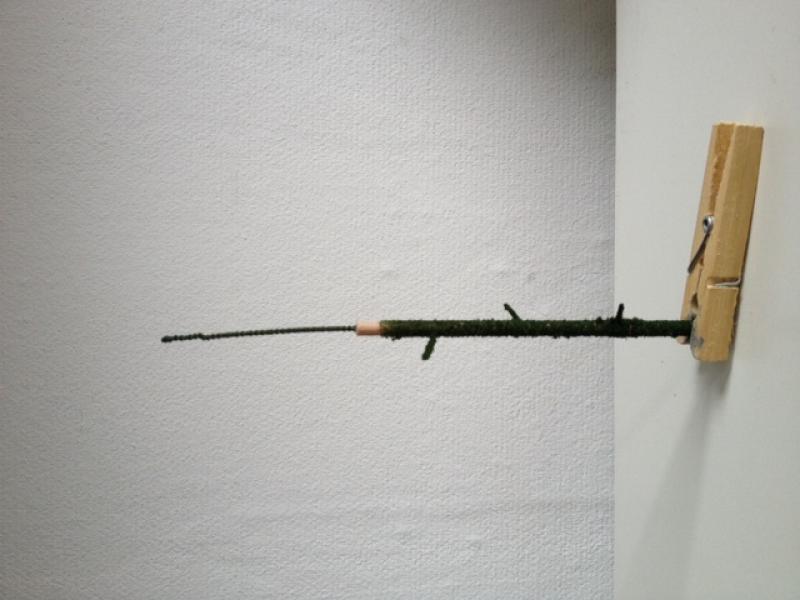

Zie hier het geheel in elkaar enkele minuten later. Geloof dat ik hier over weinig hoef/kan vertellen. Alleen dat het dan met houtlijm in elkaar gezet is. Op naar de 3e en laatste foto!
Voilà! De stam ingesmeerd met houtlijm en daarna met fijne turf bestrooid. Zo probeer ik een ''ruwe'' uiterlijk te creëren (kon zo niet op een andere benaming komen) maar het komt erop neer dat ik persoonlijk geen ''gladde'' stam wil.
Verder zijn er geen foto's wel heb ik de turf behandeld met jaja haarlak!
En verder ben ik er nog met een primer spuitbus overheen gegaan. Het totaal plaatje moet uiteindelijke qua stam en takken bruin worden. Vanavond ben ik begonnen met takken te maken en ik moet zeggen ik ben een stuk opgeschoten.
Al met al ga ik morgen verder en hoop ik morgen weer te kunnen updaten!
Dennis.

Zou je de plaatjes de volgende keer kunnen draaien, ik krijg zo'n pijn in m'n nek om de boom rechtop te bekijken.
Ik ben benieuwd hoe je de stam verder gaat maken, nu lijkt hij nog erg recht. Ik hou meer van een beetje wisseling en dus ook geen kaars rechte boomstam.
Christoph

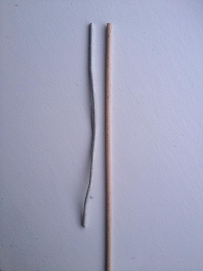

Foto één,
Links de ''nieuwe'' stam. uit een metalenbuisje gebogen en daarna omwikkeld met schilders tape. Waarom met tape? anders was de stam (naar mijn inzien) te glad en dan zou er waarschijnlijk niks blijven zitten..... Rechts is wat ik eerst gebruikte als stam. Nogal saai zo recht.

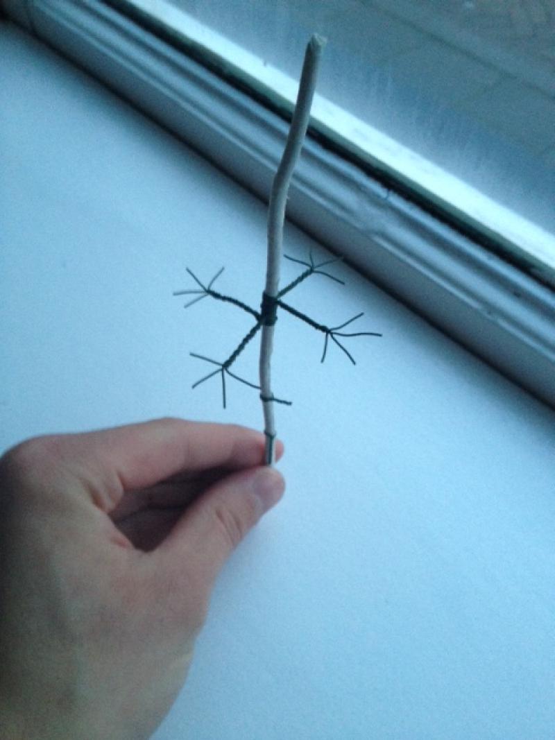

Foto twee,
Na wat gedraai groeide de eerste takken aan de stam. Ik heb twee bloemschikdraden genomen en die omgebogen en om de stam heen gedraaid. Toen de vier losse draden samen gedraaid en zo een tak gemaakt.
Verder heb ik geen foto's. Die waren niet goed genoeg om te gebruiken. Wel ben ik bezig gegaan met meer takken draaien en de top maken. Ik moet zeggen al zeg ik het zelf ziet het er al beter uit dan de voorgaande bomen. Helaas ontbreekt dus de foto. Hopelijk kan een ik snel een foto plaatsen zodat jullie (als jullie willen je mening kunnen geven)
