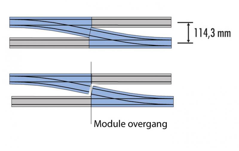

Hallo Bernard,
Voor de railafstanden volg ik zo veel mogelijk de Lenz-standaarden.
Lenz hanteert een h-o-h afstand van 11,4cm.
Dat betekent tussen de bielzen 11,4-5,8=5,6cm.
Zelf tel ik er nog een centimeter bij op omdat ik een wat ruimere afstand in een station wel mooi vind en omdat er wissels tegen de moduleovergang liggen (de naad doorsnijdt een oversteek halverwege).
Ik heb geen zin om in de wissels te zagen dus verleng ik het aftakkende spoor een paar centimeter en zaag die verlenging parallel aan het kopsschot door.
Dan krijg je een h-o-h van ongeveer 12cm.
groet
Hendrik
Laatst bewerkt op: 29 October 2014, 09:24:45 door HJ
