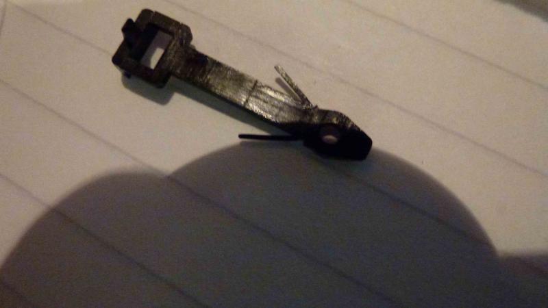

Roco DB 110-239-1:
Aan één kant van deze lok zat een koppelstuk waarin ik de Fleischmann koppeling 6515 kon in klikken.
Aan de andere kant van de lok ontbrak dat deel waarin ik de koppeling kan in klikken. Dit onderdeel heb aan de andere kant vrij simpel kunnen verwijderen om het beter te kunnen bekijken en voor het maken van een foto.
Dacht makkelijk het onderdeel te kunnen bestellen, doch kan met geen mogelijkheid hierover iets vinden. Kan iemand mij kan vertellen wat dit voor een koppelstuk is en waar ik deze kan bestellen. Zie foto KoppelstukRocoLokDB110-239-1
Roco DB 151-118-9
Aan beide kanten zat een koppelstuk RocoKoppelstuk, deze heb ik kunnen verwijderen en op foto gezet. KoppelstukRocoLokDB151-118-9
Hoe krijg ik aan deze lok een Fleischmann profi koppeling, eventueel met hulp stuk (normschacht nem 362?)
Heb 2 fotos van Roco lok bijgevoegd.
Alvast dank voor de moeite en het antwoord.

Hier kom je in ieder geval die 110 tegen compleet met ersatzteilliste.
http://www.1zu87-online.de/bilder_roco_elok_an.htm

En wat gaat Freddy daar dan vinden?
Voor de 110 239-1 heb ik de oplossing al gegeven. Download de onderdelenlijst en je vindt het bestelnummer van de nem-schacht.
http://www.1zu87-online.de/ersatzteilblaetter_roco/51232.pdf
Die 151 118-9 is lastiger. Het is een oude productie, eind jaren zeventig zoiets, en toen waren nem-schachten schaars en profi koppelingen bestonden nog niet. Bij latere producties van de 151 blijkt wel een nem-schacht aanwezig en misschien betreft dat een kleine aanpassing. Ik ken de Roco 151 verder niet, dus Freddy moet zelf maar even kijken op een lijst van een latere uitgave. Die vind je bijvoorbeeld hier.
http://www.1zu87-online.de/ersatzteilblaetter_roco/63636.pdf

Hallo Freddy,
Van de schachtjes voor je DB110 heb ik er nog wel een paar liggen. Als je me een PM stuurt, stop ik we wel een paar in een envelop. Ik heb je een jaar geleden of zo nog gewoon besteld bij mijn winkeltje in Dordrecht. Hij had ze volgens mij toen ook gewoon op voorrraad. De schacht van de 151 heb ik niet, dus daaraan kan ik je niet zo 1-2-3 helpen.
Met beste groeten,
Dirk Meijer

thanks voor de tip. In de url: Staan veel modellen en onderdelen in, prachtig. Voor de 110 de redding
maar zoals je al aangaf de 151 is een oude lok
Heb getracht op internet ergens iets over te vinden maar ben er nog niet in geslaagd. De smalle koppeling is mirakels plat 1,5 mm. Ben bang dat het knutselen wordt zoals Nico Hoogerwerf al aangaf. groeten Freddy Wijnbergen

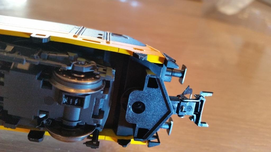

Ik heb bovenstaande Trix loc gekocht nu wil ik de koppeling vervangen voor een andere ik heb NEM362 koppelingen gekocht.
Hoe haal ik nu de koppeling uit de loc ik heb er geen ervaring mee.
Alvast bedankt.
Gr Gerard
Berichten: 8153
Re: Koppelingen vervangen
27 December 2016, 13:38:29 »
Gewoon naar voren trekken. Eventueel de zwaluwstaart iets samenknijpen met een pincet als het moeilijk gaat.
Niet anders dan bij andere koppelingen.
En NEM362 zegt niets anders dan dat er een genormeerde koppelingsschacht aanwezig is.
Zegt verder niets over het type koppeling.
Dan kan een marklin zijn maar ook trix, roco, fleischmann etc.
Dus ik hoop dat je dan een type hebt gekocht wat koppelt met de rest van je materieel

27 December 2016, 13:57:13 »
Zo te zien zit de baanschuiver "in de weg" om goed bij het uiteinde van de "zwaluwstaart" te kunnen. Maar het lijkt alsof de baanschuiver bevestigd is met een schroef, dus baanschuiver even losdraaien en je kunt zo bij de koppelingsschacht.
