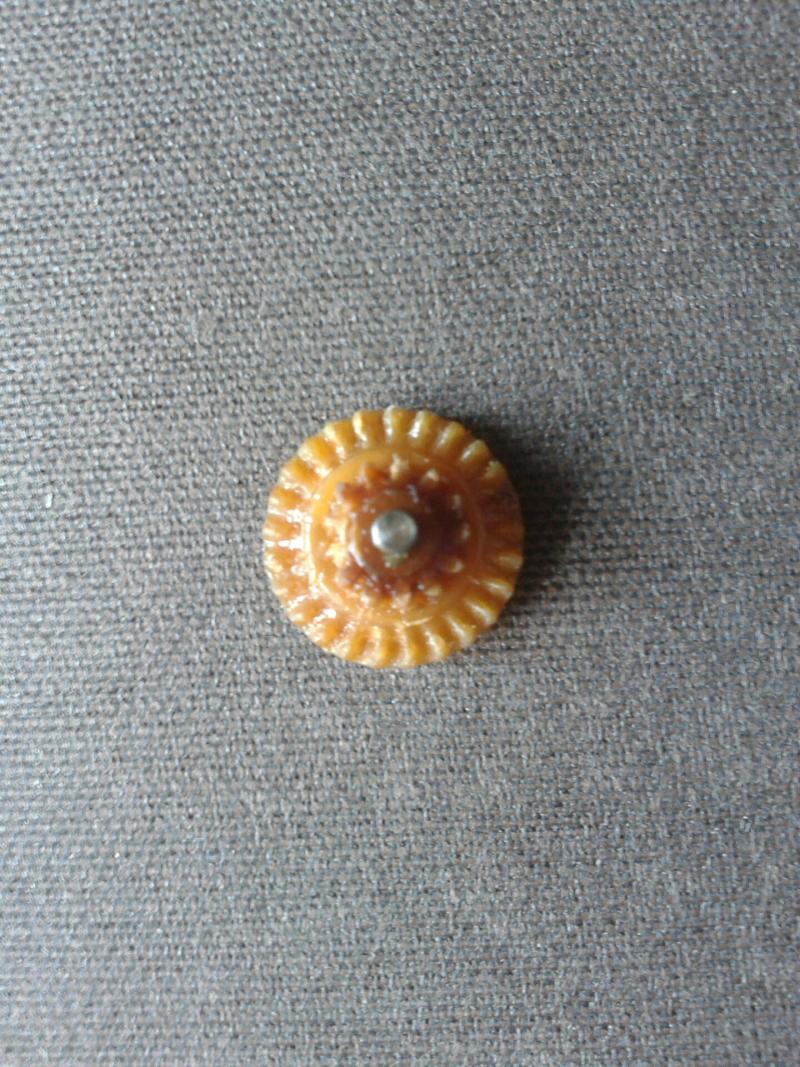

Hoi allemaal,
Ik heb hier een Gützold Steifrahmentender liggen voor inbouw in een 3900 van DJH. Nu blijkt één tandwiel een tand te missen, natuurlijk het wiel waar de worm op draait en dat is een behoorlijk apart ding. Bij Gützold kunnen ze me niet helpen, dus namaken. Ik weet dat er iemand hier op het forum is die dat heeft laten doen, maar ik kan het draadje niet vinden.
Iemand een idee waar ik een tandwiel kan laten namaken? Hoor het graag want zonder dit tandwiel is de aandrijving waardeloos!
Hoor het graag!

Re: Defect tandwiel na laten maken
05 May 2014, 18:26:05 »
Plaatje kan geen kwaad, dus bij deze:

Ger, volgens mij is Gützold nooit failliet gegaan maar is de firma na bedrijfsbeëindiging overgenomen.
Het gezochte tandwiel lijkt op een combinatie van een kroontandwiel en een rechtgetand tandwiel. Dat zou inhouden dat er geen wormtandwiel op de motoras zit. Ik denk dat je op een Duits forum zoals Drehscheibe sneller succes zult hebben.
Overigens heb ik in mijn DJH 3900 een double idler gearbox van NWSL met een Faulhaber 1331 in de ketel ingebouwd.
Groet, Rob
Laatst bewerkt op: 05 May 2014, 19:07:30 door Silvolde
Gerke
Mcn NSR
Berichten: 2317
NS 4503!
05 May 2014, 19:14:11 »
Rob,
Die zit er dus net wél op. Dat is het maffe aan die constructie. De worm ligt als het ware naast het kroontandwiel en drijft 'm dus zijdelings aan. Apart verhaaltje...
Met groet,
Ger.

FF een tekening de maten op het forum plaatsen van het tandwiel. Wie weet heeft iemand er nog eentje liggen
Berichten: 7378
05 May 2014, 19:43:25 »
Waarom het zijtandwiel niet verwijderen en vervangen voor een zelfgemaakt exemplaar.
Daarna lijmen in de juiste stand en het werkt weer. Of je nu een tandwiel voor een antieke
wekker namaakt, of voor een loc. Een messing bouwset is voor jou tenslotte ook te doen.
Mvh Steef

05 May 2014, 20:26:08 »
Dat is nog niet zo'n gek idee, alleen gaat mijn voorkeur uit naar een tandwiel uit één stuk. Gelijmde exemplaren gaan vroeg of laat weer los, en ik vraag me af of dit materiaal zich laat lijmen... Ga er eens over nadenken.

05 May 2014, 20:42:51 »
Als je door de tandwielen , vlakbij de as gaatjes boort waar je ijzerdraad doorheen steekt, vergroot dit de lijmkracht aanzienlijk. Zit de boel gelijk goed geborgd en kun je er volgens mij nog lang plezier van hebben denk ik. Het is in ieder geval een mogelijkheid om te proberen

05 May 2014, 22:29:49 »
Ik geloof dat ik ook zou gaan voor de oude beproefde manier van worm boven tandwiel. Daarmee kan je de speling precieser instellen tussen tandwiel en worm. Die speling zal ook na lang gebruik niet veranderen.
Bij aandrijving op de zijkant van het tandwiel moet de zijdelingse speling van de tandwielas HEEL precies goed gehouden worden en dat is lastig en gevoelig bij assen die heel lang moeten lopen.
my two cents,
Carel.

Hallo allemaal
Bij Gützold heeft het ding in ieder geval stand gehouden. Het is niet de "wormtandkrans" die gesneuveld is, maar het kleine tandwiel.
Ga verder niet aan de tandwielopstelling sleutelen. Wil er een upgradeset van SB modellbau in schroeven en die maakt gebruik van de originele opstelling. Ik heb goede ervaringen met de spullen van SB: mijn 9500 heeft ook een SB set gekregen en het verschil is enorm! En mocht het totaal niet meer lukken: dan gaat de tenderaandrijving over boord en komt die alsnog terug in de loc. Voordeel daarvan is dat ik een lel ruimte heb voor decoder en luidspreker! Keuzes-keuzes...

05 May 2014, 23:45:58 »
als de wormtandkrans kapot is is het dus alleen een kwestie van een tandwieltje met 13 tanden van de juiste modulus te vinden en die tegen de tandkrans aan klonteren, dat mot toch gaan? Gewoon wat AlfaArjen al zegt, klein gaatje door beide delen en metaaldraad erdoor, wat kan er misgaan...

06 May 2014, 02:30:20 »
Ik heb ooit eens in een draadje over de Gottardo van Lima iets gelezen over tandwielen.
Die konden toen voor die Lima hier:
http://www.apc-miniaturmodell.de/index.php/ersatzteile
bestelt worden.
Volgens deze site leveren ze ook onderdelen voor Gützhold.
Je zou er eens een mailtje aan kunnen wagen.
Grtz. Frits

06 May 2014, 09:18:56 »
Al eens aan 3D printen gedacht? Tekening maken en voila
