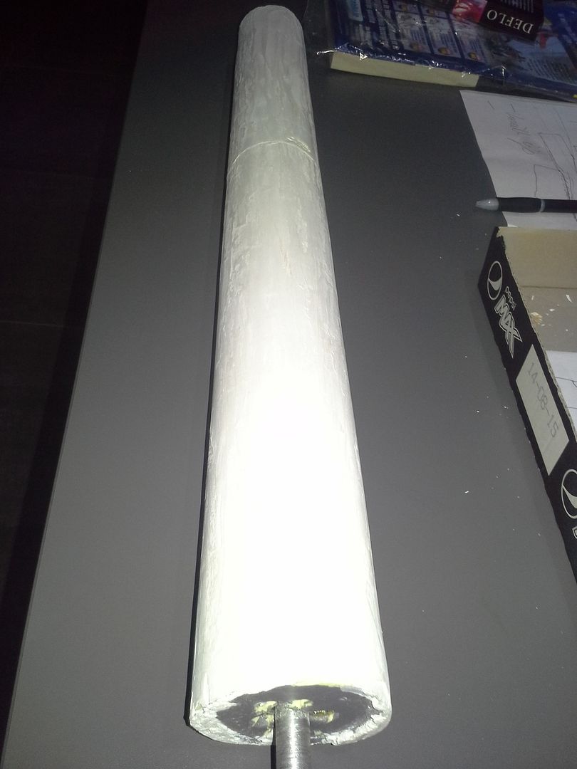

De Jesse en ik zijn aan een ideetje begonnen dat in onze kop zat.
Namelijk het maken van een fabrieksschouw, uit verschillende lagen sterodeurschuim.
De schijven werden een voor een uit een plaat geboord, met een gatzaag door onze Jesse (ik poseerde enkel voor de foto
Deze werden dan 1 voor een over een aluminium buisje geschoven, en met houtvijzen aan elkaar gevezen.
Deze werden vervolgens vlak en in de conische vorm geschuurd. Deze kebabrol
werd daarvoor aan 1 zijde in een boormachine te geklemd, terwijl de andere zijde rust in een inkeping van een houten plankje.
Vervolgens liet ik deze ronddraaien terwijl de dappere Jesse de vorm erin schuurde.
Deze schouw word nog voorzien van een sokkel?
Na het aanbrengen en opnieuw fijnschuren van een laag polifilla, worden er ook steentjes ingekrast.
Ook details als de metalen ringen, bliksemafleiders en lader zullen hun plaats vinden.

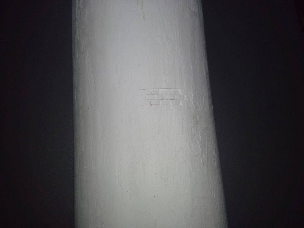

De Jesse heeft vandaag de door mij aangebrachte polifilla afgeschuurd, en wat bijgewerkt en opnieuw geschuurd.
Dit geeft een voor ons bevredigend resultaat, voor ons plaasteren been
Nu dienen er nog (enkel
) een paar honderd steentjes ingekrast te worden.
