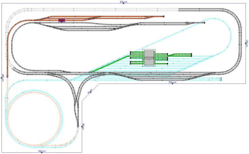

Hmmm railcom ziet er leuk uit, maar zoals gezegd wordt, wordt het niet echt gebruikt. Ik wil eigenlijk geen extra data over de baan zelf heen, behalve trein, wissel en seinen sturen.
Hier me baan ontwerp (waar ik nog wel aan moet sleutelen)
-Licht blauw = (-17cm) schaduw spoor
-Oranje = verhoging (8cm) voor stort installatie
- grijs = "normale baan en stukkie naar onderkant stort dingetje
- groen = loc onderhoud fancy ding, ben ik nog niet happy mee
Mijn idee van rijden is het volgende. 1 tot 5 treinen vol automatisch laten rijden met ieder een volgorde van wie er prioritijd krijgt.(of gewoon goed geprogrammeerd)
maar wat nu als ik een andere loc oppak en daarmee handmatig er doorheen ga rijden? pikt de software dat? dat die niet mij aanziet voor een trein die in het programma draait.
Of me trein ontspoort ergens, en ik pak die van de baan af, breng hem naar voren en zet die op een opstel spoor (ligt in het schaduw station gedeelte) om die daar dan te laten wachten tot het veilig is om terug te keren in het programma.
Met een bezet of terug melder heb ik het gevoel dat er totaal niet wordt gezien wie er overheen komt.
Kom ik toch weer even terug op de rfid tag, dat is niks anders dan een digitale barcode. Die zijn best klein te krijgen. Maar zijn er lezers/hardware die het kunnen vertalen naar de twincenter of software op de pc? Heb zitten denken om een adruino of zelfs een raspberry daar voor te gebruiken.
Ik ga misschien wat ver ;D, maar dit moet toch te doen zijn?

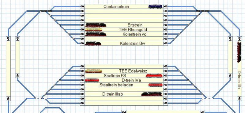

Het is hierboven al vermeld. De besturingssoftware weet welke trein waar rijdt of staat. Om e.e.a. aanschouwelijk te maken hieronder een plaatje van mijn schaduwstation in TrainController Bronze.
Omdat je hebt aangegeven geheel of gedeeltelijk het treinverkeer te willen automatiseren, zie ik niet in waarom jij - naast de daartoe uitgeruste besturingssoftware - nog een extra methode van treinherkenning zou willen hebben. Op je beeldscherm zie je immers precies waar welke trein zich (rijdend of stilstaand) bevindt. Rijrichting, snelheid, beladen of onbeladen(massa) per trein; alles af te lezen op je scherm. Wat wil je nog meer ? Handmatig rijden kan ook. TC Bronze heeft als optie om slechts de blokbeveiliging voor die handmatig bestuurde trein ingeschakeld te houden. Je moet natuurlijk wel even in je "startblok" aangeven om welke trein het gaat, maar dat is een simpele "druk op de knop". Je kunt er ook voor kiezen om de blokbeveiliging uit te laten, maar dan geef ik je op een briefje dat je binnen de kortste keren een zenuwinzinking nabij bent.
