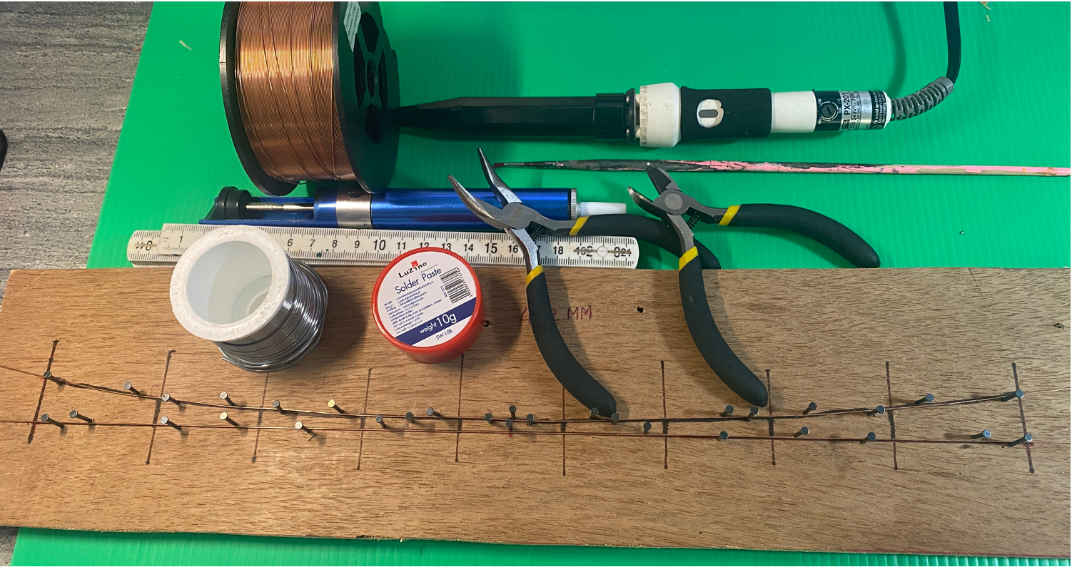

Tussen de bedrijven door ga ik starten met de rijdraden t.b.v. de bovenleiding te maken. De mal is bijna klaar. Alleen de kopjes van de spijkers nog even afslijpen anders gaan de voltooide rijdraden moeilijk uit de mal. Ondertussen blijf ik natuurlijk nog bezig met diverse losstaande projectjes op HBF Funkenheim. Verslag daarvan volgt.

Het maken van rijdraden gaat lekker vlot. Een goedwerkende soldeerbout is dan wel belangrijk
Aangezien deze rijdraden niet echt gebruikt gaan worden voor stroomafname, zullen de pantografen begrenst moeten worden.
Ik heb wat zitten klooien met een metalen klip van dun ijzerdraad, maar dat zag er niet uit.
Toch maar het ultradunne vissnoertje dan. De lok kan dan nadien ook gewoon weer in zijn doosje.
Op de foto: Aan een zijde is de pantograaf begrenst de andere zijde nog niet
Groet, Ed

Of de draden nu worden gebruikt of niet maakt toch niet uit?
de panto's kunnen toch evengoed tegen de draden aan lopen?....of zie ik dat verkeerd?
Berichten: 5566
Reactie #4887 Gepost op:
24 April 2021, 19:13:19 »
Hoi Rene.
Na het zien van een paar video's waar panto's in de bovenleiding vasthaken met als gevolg een crash met schade, kies ik er liever voor de pantograaf een 3 a 4 mm onder de rijdraad te laten zweven. Ook heb je dan geen last van wiebelende rijdraden, dat vind ik al helemaal niet mooi.. Valt nauwelijks op dat er geen contact is met de rijdraad.
