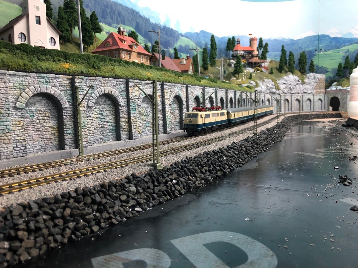

Bedankt Andre
Nee geen "Vonk"vorming op het water. We hebben hier last van extreem heet weet weer en dus hebben we te maken met grote droogte.
M.a.w. Het kanaal staat droog.
Ja, die keien doen het goed, wel moet je over een hoop geduld beschikken om het te lijmen. Zal vanavond nog even een nieuwe foto plaatsen.
Ik heb nu 1 zijde met keien beplakt. Even de lijm wat laten drogen.
@ Evert en Bas. Die railschoentjes moet je bij hergebruik soms even met een tangetje een beetje dicht knijpen, dan zijn ze weer prima.
Bij Flex-rail soldeer ik de verbinding ook nog eens.
Groet, Ed

Goede start

En zoals beloofd de foto met aan 1 zijde de keien tbv de oever. De andere kant volgt, keienwinkel was dicht vandaag
Groet, Ed

De andere oever kun je ook groen maken natuurlijk...

Ed het lijkt wel een vakantie plaatje , erg fraai
mvgr Evert en Bas

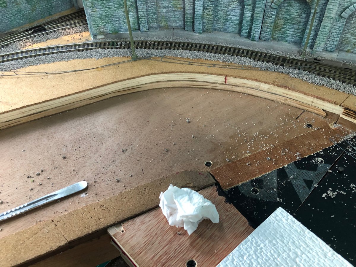

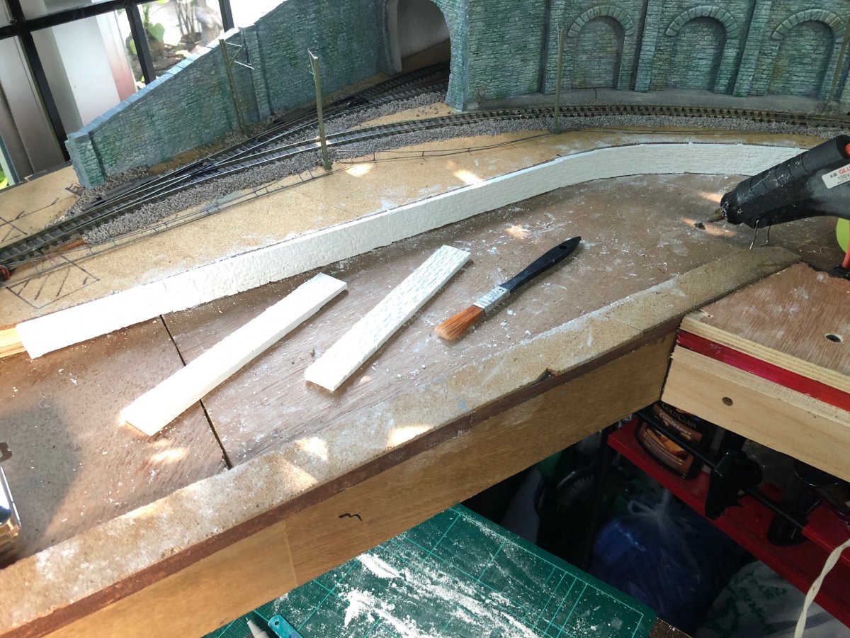

@72sonett: Ja dat zou ook kunnen. Maar ja ... smaken verschillen nu eenmaal dus het gaan wederom keien worden
@Evert en Bas: Dat is ook wel een beetje de bedoeling. Vroeger heb ik lang in Duitsland gewoond en ben er ook regelmatig op vakantie geweest.
Elementen uit die periode komen daarom ook weer terug op mijn baan.
In afwachting van nieuwe keien ben ik begonnen met het muurtje in de bocht aan te leggen. Gebogen gipsmuurtjes zijn niet onmogelijk maar het is me teveel
gepriegel en geklungel om dat goed te krijgen. Ik zaag dus korte stukjes die ik dan in de bocht plak. Met een laagje verf er over zou dat toch ook redelijk netjes moeten lukken.
Groet, Ed

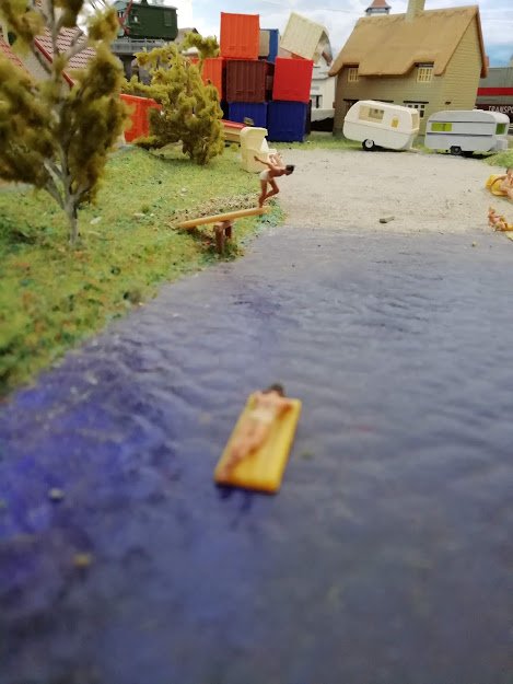

En een duikplank.

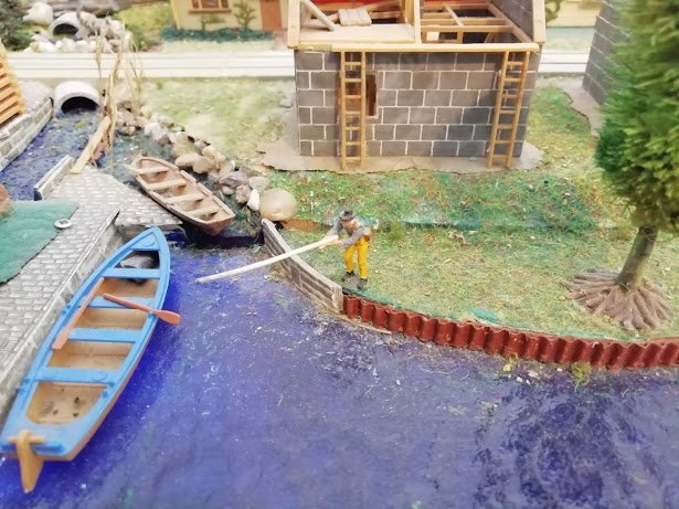

Dit is mijn hengelaar:
