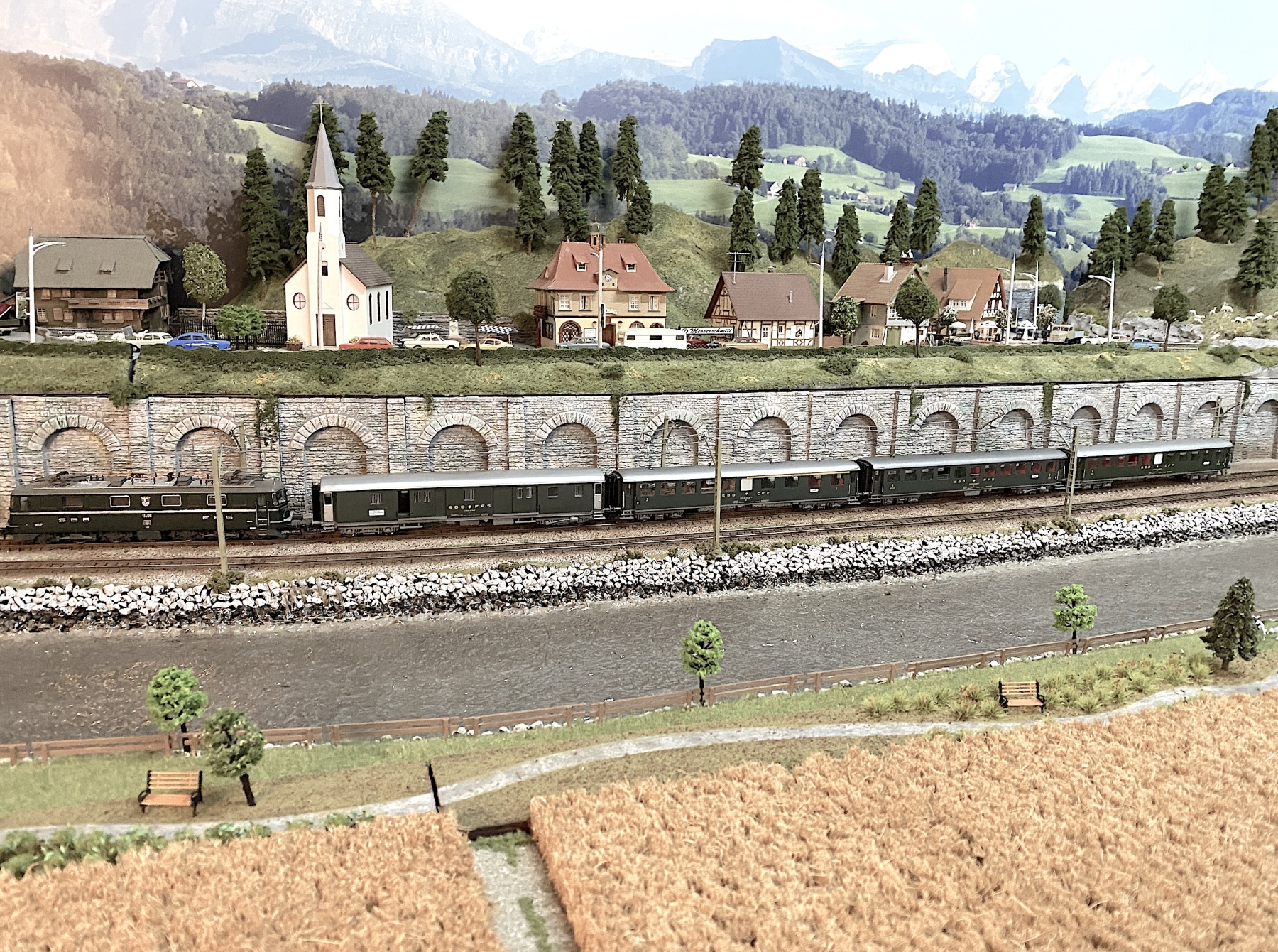

Funkenheim ligt helemaal in het zuiden van Duitsland. Daarom is het helemaal niet zo verwonderlijk dat je dan deze Zwitserse set op mijn baan kan tegenkomen.
Vandaag deze set ingeregeld en rijklaar gemaakt. Rijdt heel mooi  (y). Minpunt van deze digitale loc is dat de verlichting (zelfs in de hoogste stand) erg gedimd is.

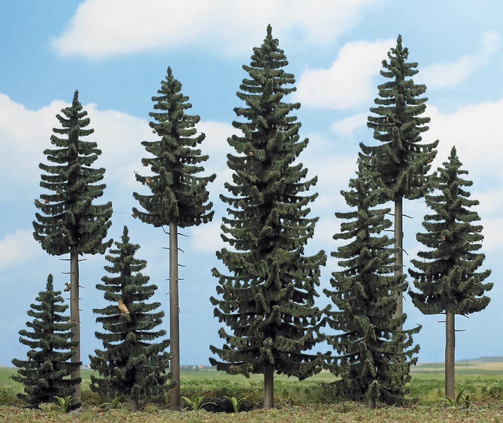

Ik ben wat aan het experimenteren geweest met goedkope Ali-achtige boompjes.
Eigenlijk wilde ik boompjes zoals die van Busch hebben, maar 8 stuks voor 42 euro (x 10) valt voor mij buiten het budget.
Onder de foto van de Busch boompjes.
Bron: Busch

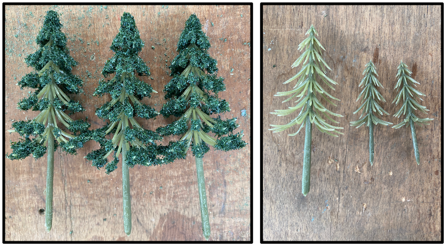

Dus dan maar aan de slag met wat boompjes van een Ali-achtige locale leverancier. 10 exemplaren kosten gemiddeld 2 a 3 Euro en ja, die zien er niet uit  ;D
Allemaal in een heet sopje en na 30 minuten laat de groenmeuk los.
Voor en na de ontgroening

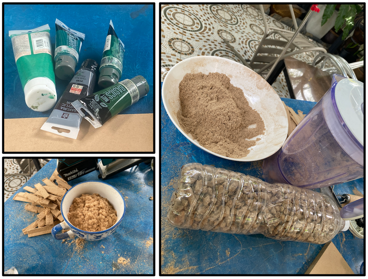

Nu nog wat vezeltjes maken. Restjes MDF en kattenbakvulling in de blender en ff lekker fijn malen.
Allemaal restjes die nog prima te gebruiken zijn.

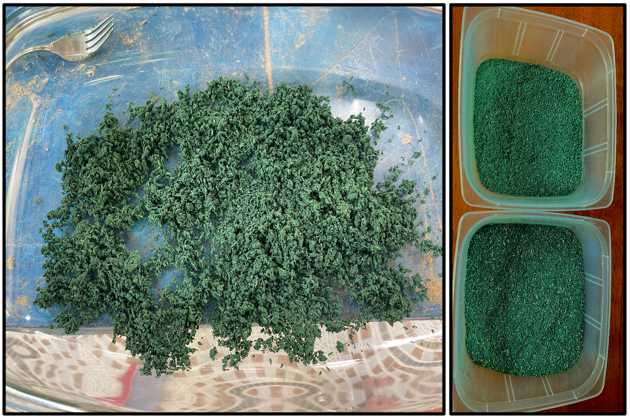

 Daarna in een kleurbadje en nog 20 minuten in de oven drogen.
Klaar voor gebruik.

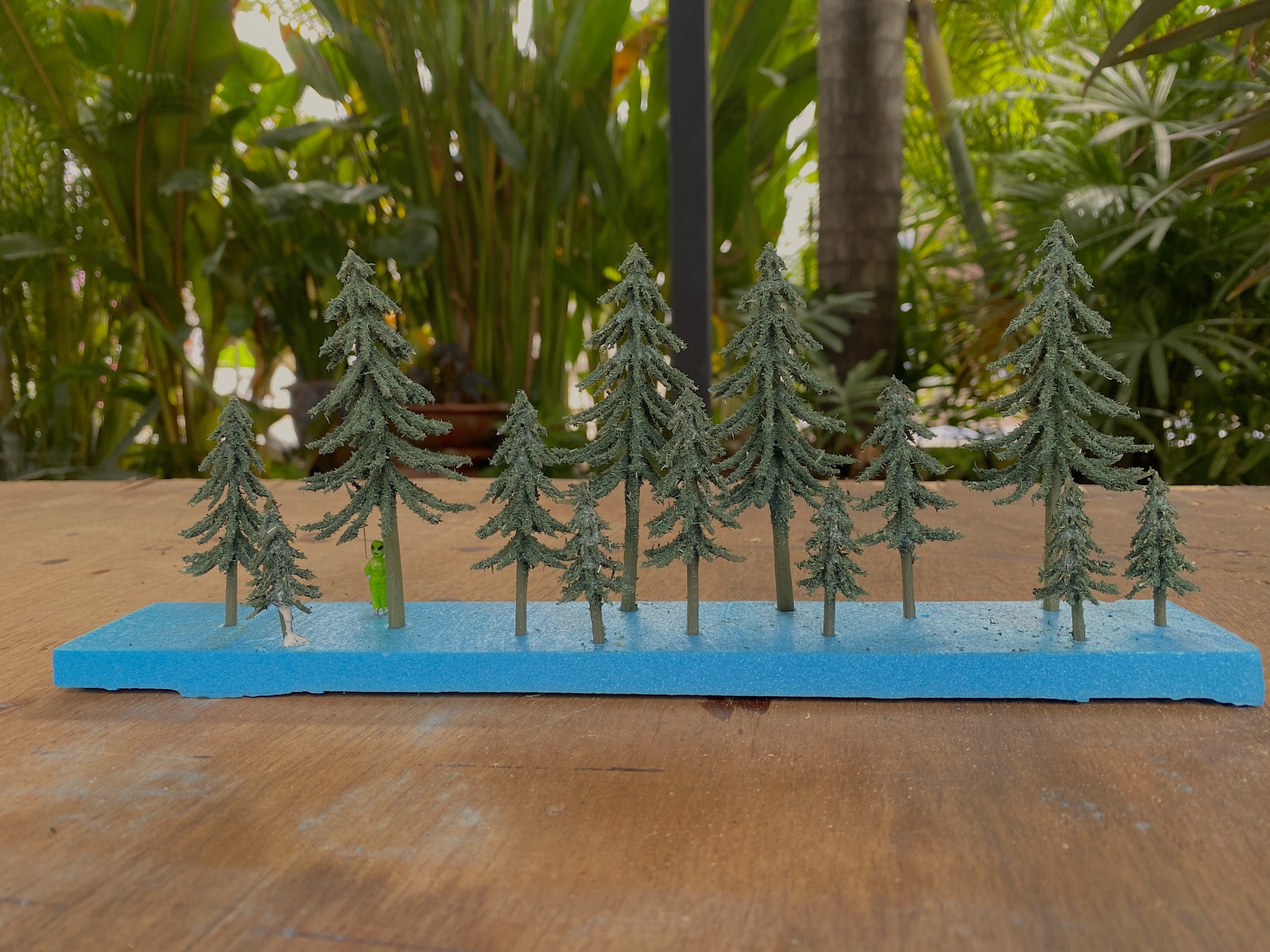

Het resultaat.
Ik wil het nog fixeren met haarspray en wellicht nog een heel klein beetje groen strooisel toevoegen.

Kattenbak vulling?  Voor of na gebruik?
Ronald Visser
(antwoord : Wat denk je zelf?  )  :angel:

Het is eigenlijk kattenbakvulling voor een klein hondje die daar zijn behoefte in doet. En natuurlijk moet het gebruikt zijn.
Als je nu aan de boompjes ruikt, ruikt het echt naar hondepies. Heel realistisch dus.  ;D ;D ;D

Ik zie dat je je zelf ook op de foto staat.
Die groenen alien naast de boom op de laatste foto. ;D ;D
Kees, je hebt duidelijk een oog voor detail. Knap dat je meteen zag dat ik het was  ;D 8) (y)

Hallo Ed,
Dit is echt een leuke low budget oplossing!
Ga ik ook proberen met mdf, vezels maken, goed idee
Hou ik wel van op zo'n manier een baan maken, van afval.
Wat voor verf gebruik je hiervoor?

Hallo Einte,
Je kan hiervoor het beste acryl-verf neem want die ruikt niet zo erg. Gewoon goedkope verf nemen van bijvoorbeeld de action.
Wel op letten als je de verf mengt met de vezels dat je niet teveel water gebruikt. Want als het te nat is wordt het een zooitje.
Het beste is een kleine batch maken. Met een beetje van dit spul kan je al best veel boompjes doen.
