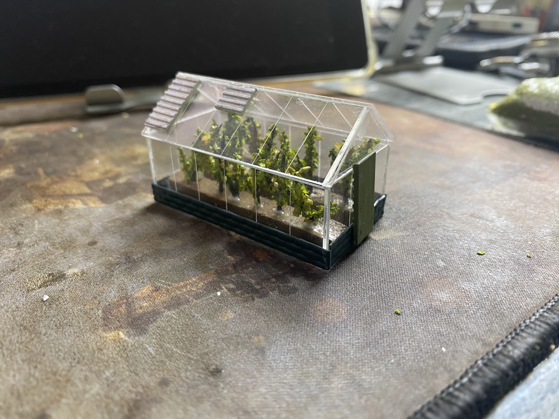

Ik was van plan om wat kassen te maken voor bij de boerderij. Aangezien ik het niet makkelijk vond en te priegelig, blijft het bij dit ene exemplaar wat gereed is.

Liever één fraai exemplaar dan tien véél mindere.
Erg geslaagd Ed
Berichten: 6054
Reactie #6581 Gepost op:
10 May 2023, 11:52:21 »

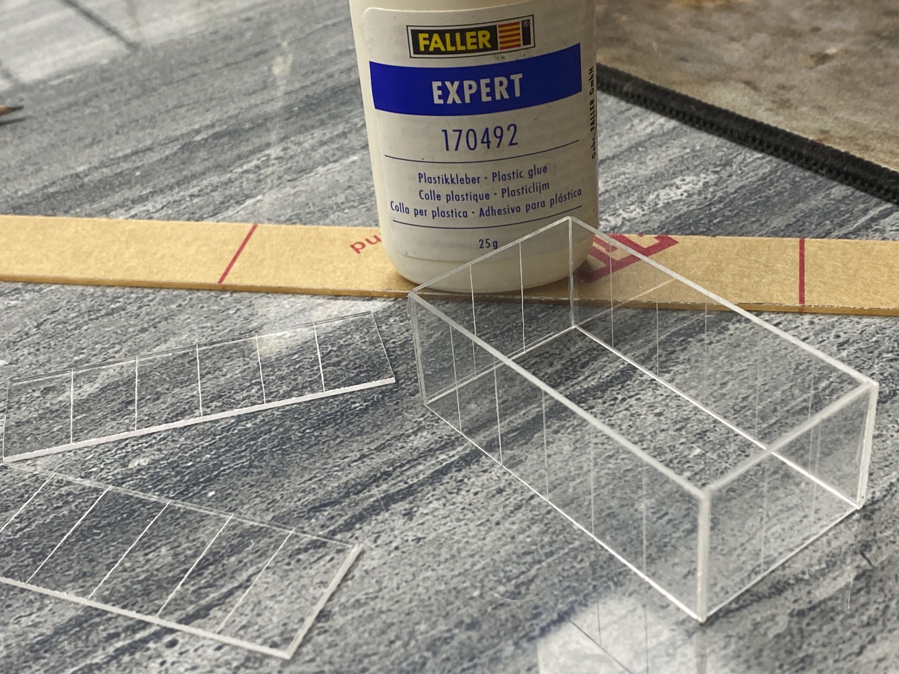

Toch netjes gedaan. Mijn ervaring met plastic lijm is dat glas dof wordt als je knoeit..
Pfarrerwinkel de bouw:
Pfarrerwinkel
Berichten: 8349
NS tijdperk II(c)/III
Reactie #6582 Gepost op:
10 May 2023, 12:03:28 »
Daarom
lijm
las ik dit soort dingen met Bison ontvetter/verdunner ... Met een klein penseel een zo klein mogelijke hoeveelheid tussen de delen laten vloeien.
Andere optie is lijmen met Kristal Klear
Fotodijkje en fotodiorama
Obdam
Berichten: 5808
Reactie #6583 Gepost op:
10 May 2023, 14:01:09 »
Thanx mannen.
Het kasje meet slechts 6x3 cm dus ja ...echt een priegelklus om die acrylplaat van 1 mm dikte fatsoenlijk op maat te "breken", want zagen o.i.d. gaat niet.
En inderdaad...lijmen is ook een verhaal apart. Ik heb hier alleen de Faller expert ter beschikking en dat duurt wat langer om de verbinding te maken.
En ....ja....als je knoeit met die lijm dan moet je dakrooster plaatsen (zie foto)
Groet, Ed
Mijn modelbaan in Thailand
Video-ritten DB
HuubvG
Berichten: 4305
Reactie #6584 Gepost op:
10 May 2023, 14:07:09 »
Keurig netjes, mijn 1 op 1 kasje is jaloers (vooral op die planten die erin staan).
Nog een mogelijkheid, maar dat zal wel moeilijk te verkrijgen zijn aldaar: transparante UV lijm. Dat kun je aanbrengen, positioneren, overtollige lijm wegvegen, dan met het UV lampje verlichten en het is in een paar seconden hard. Het heeft de eigenschappen van acryl als het uitgehard is.
