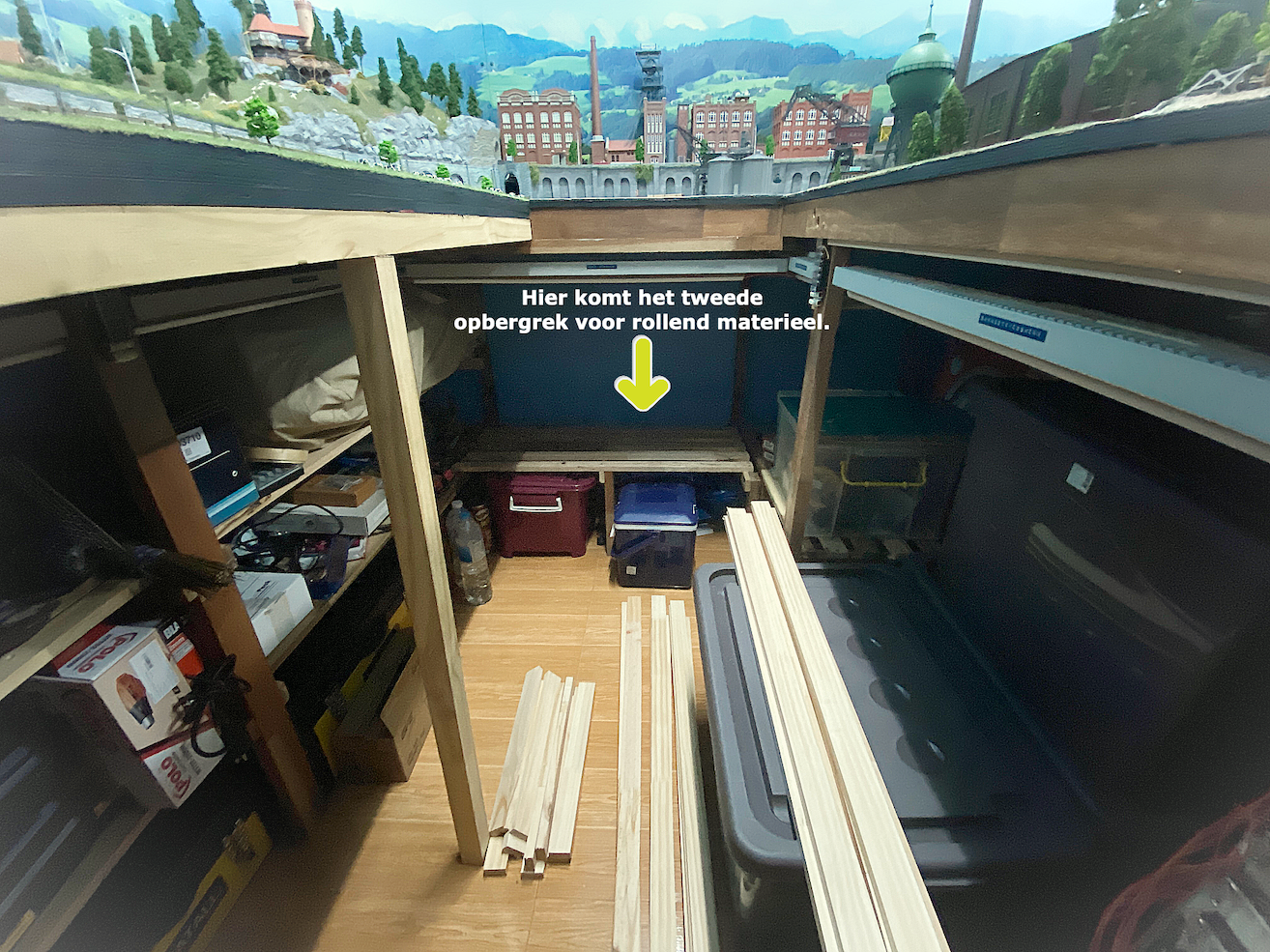

De latjes zijn gezaagd en het ruikt heerlijk naar vers hout in mijn treinhuis.
Morgen bouw ik mijn 2e rek en dan ben eindelijk verlost van al die lompe kratten waar mijn treinen in zaten.

Het is heerlijk als je veel opbergruimte hebt onder de baan
Berichten: 5772
Reactie #5975 Gepost op:
19 February 2022, 16:21:56 »
Ik hoop dat het nu ook eens netjes en ordelijk blijft. Probleem is dat ik teveel meuk heb waar ik geen afscheid van kan nemen.

Ben ook aan het denken om materieel op te slaan , sta even op scherp hoe jij dit gaat doen want in en uit de ovp is ook geen doen.

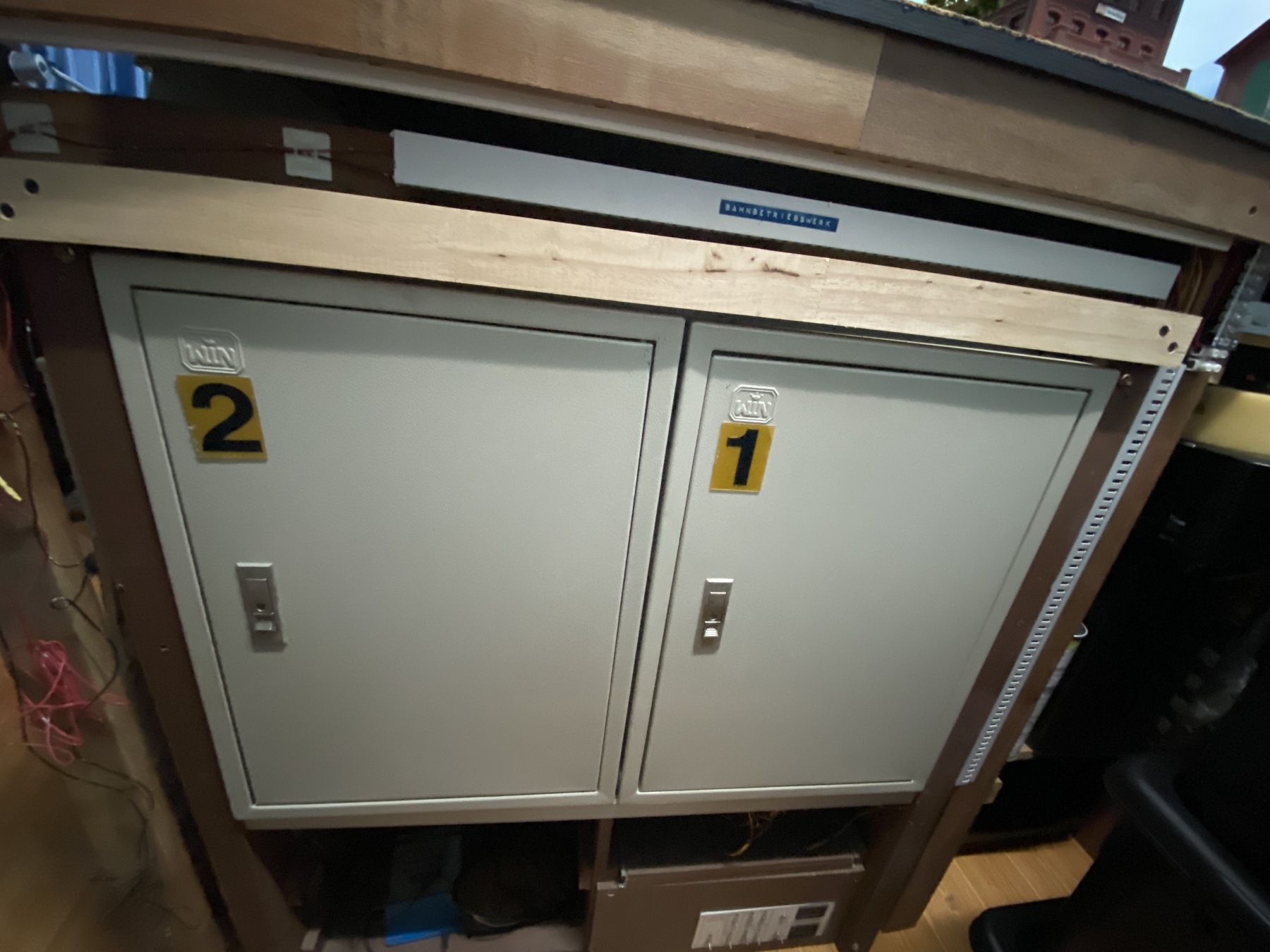

Maar hoef jij nooit onder je baan te zijn Ed, voor bedradingen en/of storingen?
Het is voor mij de reden dat ik ruimte open laat onder mijn baan.

@ Bas (wob): Problemen met bedrading en/of elektronische componenten onder de baan heb ik nooit. Ik zal vandaag een paar foto's posten met de toelichting erbij hoe ik dat heb opgelost.
Groet, Ed

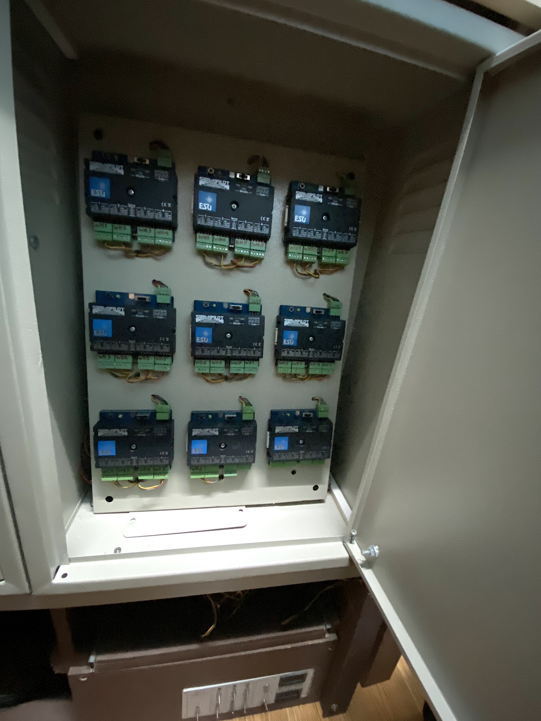

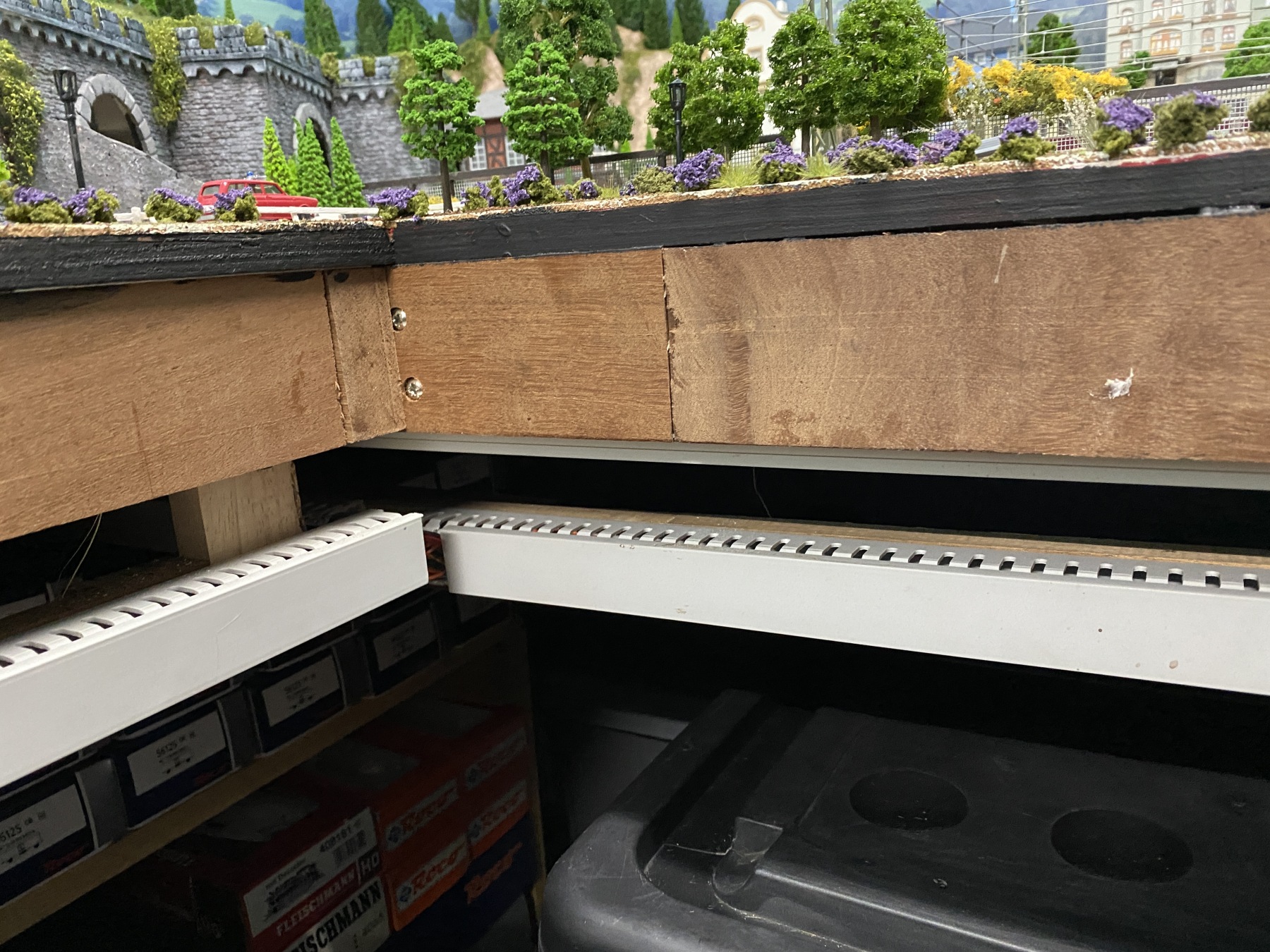

Inmiddels is het al licht hier dus de foto's mbt tot de opmerking van Bas (post 5977) heb ik al gemaakt
Zoals de meeste van jullie weten ben ik 2 keer opnieuw met mijn modelbaan begonnen. Voornaamste redenen; een combinatie van de slechte bereikbaarheid en een slechte rug.
Daarom loopt nu mijn bedrading over de korst mogelijke weg direct naar de voorkant van de tafel en verdwijnt in de grijze kabelgoot.
Alle electronica bevind zich centraal in 2 kasten onder de baan die goed toegankelijk zijn. Als ik iets moet aansluiten zit ik lekker op een krukje en hoef
niet als een slangenmens overal tussendoor te kruipen.
Groet, Ed

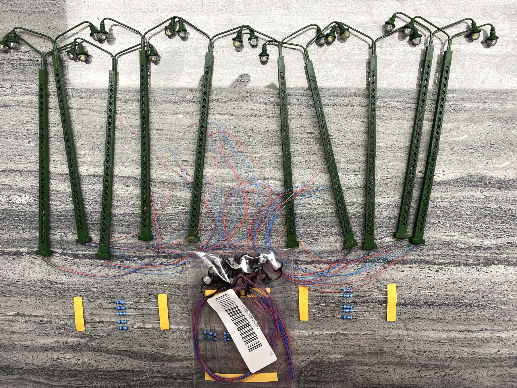

Zojuist is een gedeelte van de eerder aangekondigde verlichting op de mat gevallen. 10 verlichtingsmasten voor in mijn haventje en 10 gevellampen voor op de gebouwen in het lok-depot.
Inclusief de verzending vanuit China was het 10 Euro totaal. Dit valt me helemaal niet tegen.
Oh ja ... ook werden er voor alle lampen weerstandjes meegeleverd.
Wel zal ik de havenlantaarns voorzien van een nieuw laagje verf.
Groet, Ed

Ideaal die zendingen lampjes uit China. Zit bijna altijd een weerstand bij. Dus kunnen we lekker op 12 V aan de gang
Mooie masten !
Heb je een link voor die lichtmasten ?
