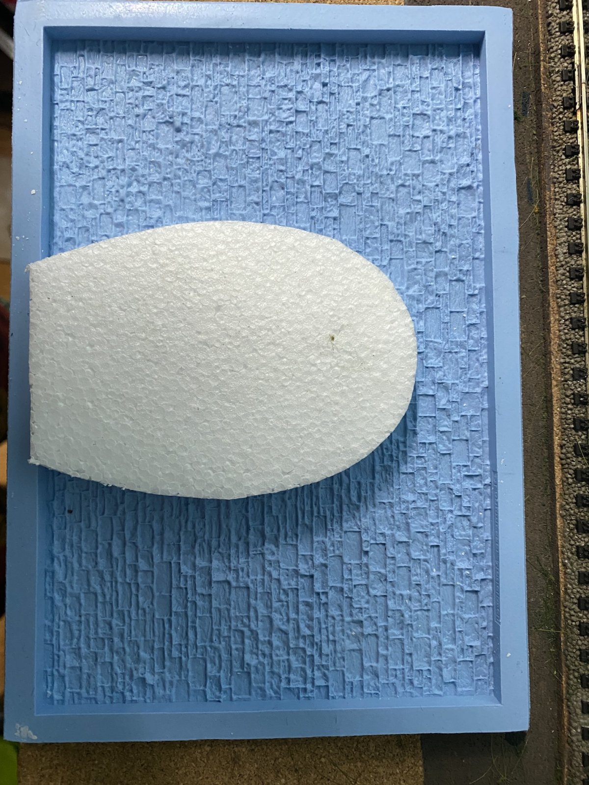

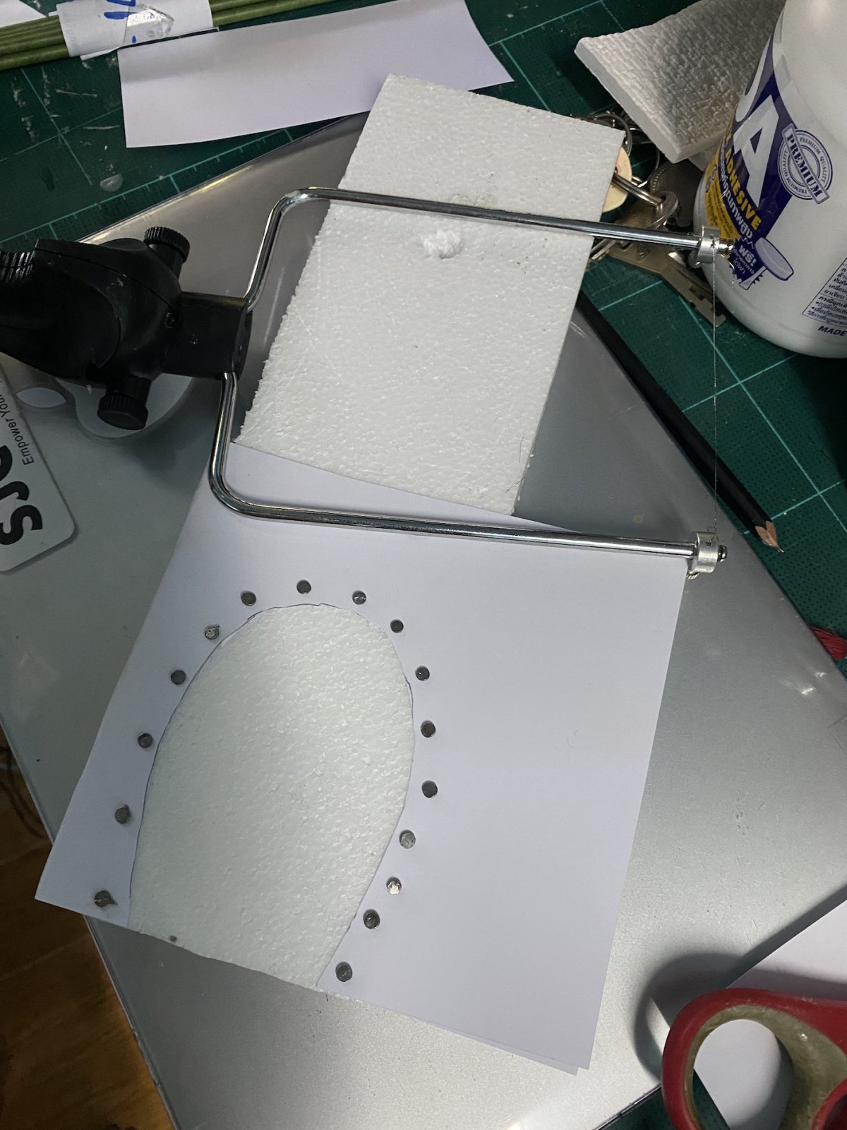

Als dat kasteel en de berg helemaal klaar zijn wordt het tijd voor tunnelportalen.
Helaas heb ik ze niet en zijn ze hier ook niet te koop. Ik maak ze dus zelf van gips.
Eerst een tunnel-ingang mal maken van dikker papier en die op beiden zijden van een stukje foam-board fixeren.
Daarna met de hotwire uitsnijden.
Het uitgesneden stuk in de mal leggen en het gips in de muurmal gieten. Zorg dat er iets zwaars op het stukje faam-board ligt, zodat het niet verschuift en gips er niet onder kruipt.
En zo kan je eigenlijk heel veel verschillende dingen met een gipsmal maken.
Groet, Ed

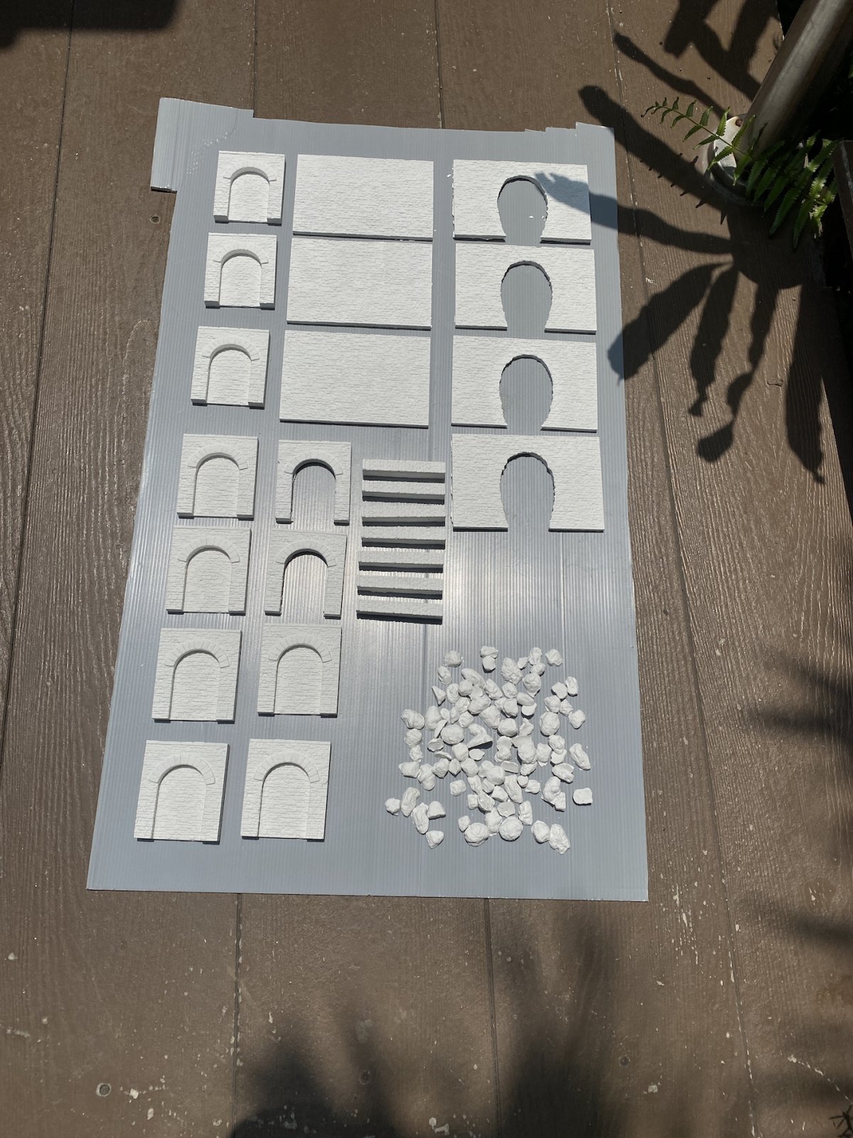

De diverse gipsafdrukken zijn weer gemaakt. Hiermee kan ik de portalen die onder het kasteel komen gaan maken.
Groet, Ed

Reactie #3865 Gepost op:
05 May 2020, 11:26:50 »
Hoi Wim,
Ik had het er vlug doorheen gejast deze morgen. Hopelijk is het genoeg. Eerst maar eens drogen en dan inmeten. Daar ben ik heeeeel goed in .... not!
Groet, Ed
