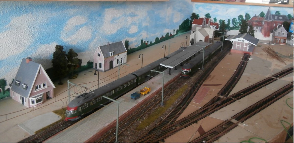

Nou dan maar even een plaatje van mijn baan in aanbouw al een hele poos
Volg je niet op de voet want dat is te dichtbij!

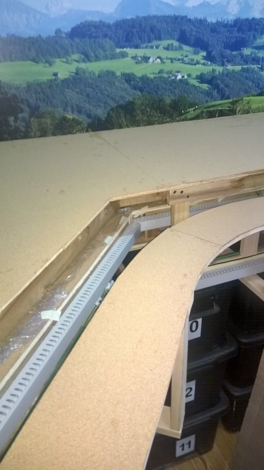

Zo, weer een stukje afdaling er aan geknutseld.
Groet, Ed

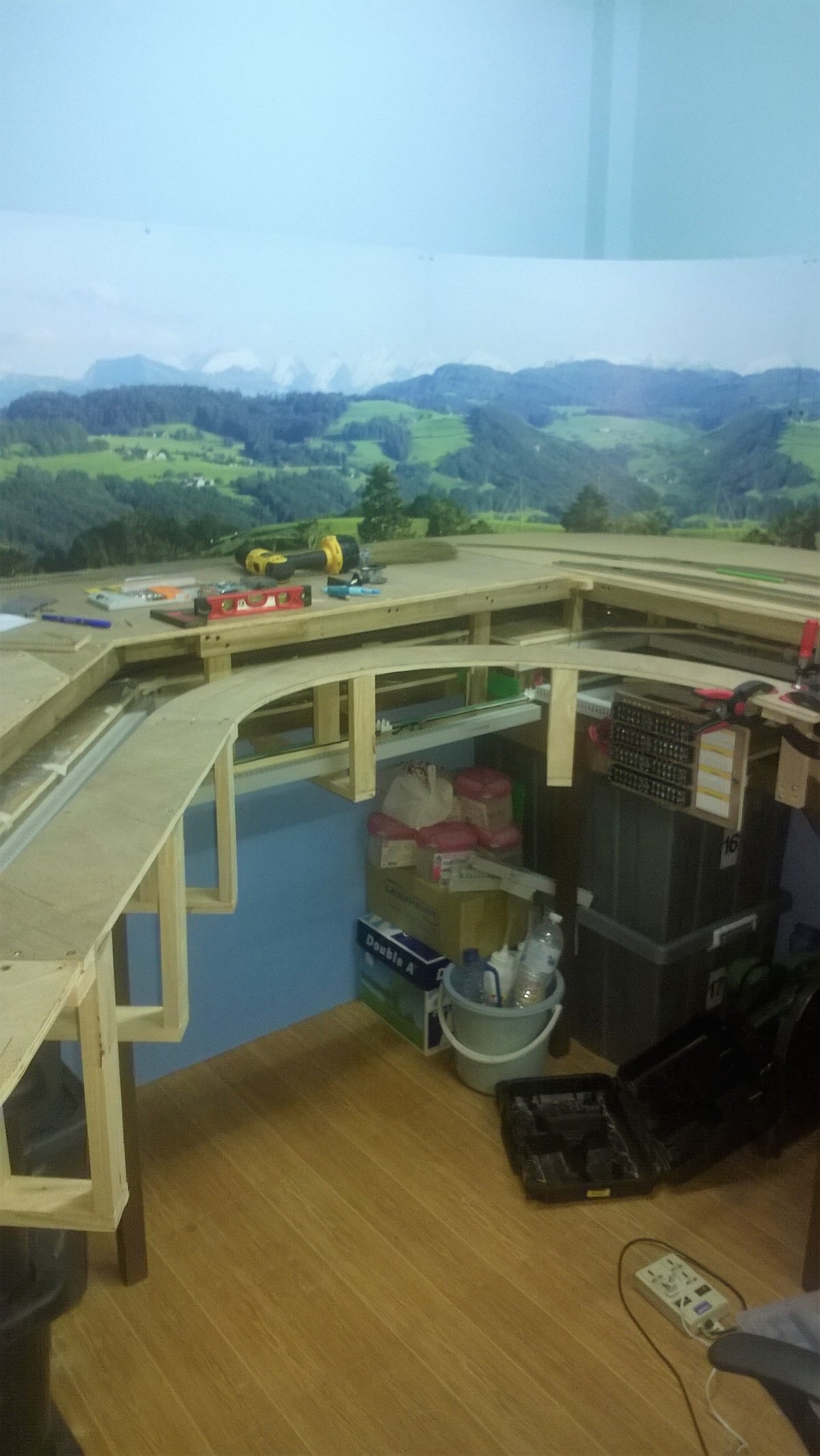

09 December 2016, 17:41:19 »
@ Peter: Ja die achtergrond daar ben ik heel blij mee. Hij loopt met uitzondering van de deur helemaal rond in de kamer. Ook de ronde hoeken zien er mooi uit.
De bedoeling is dat het net lijkt of ik midden in het landschap zit. Daarnaast rijden treinen via de paradebaan ook nog eens bijna helemaal om me heen.
Mooier kon ik het niet maken
Groet, Ed

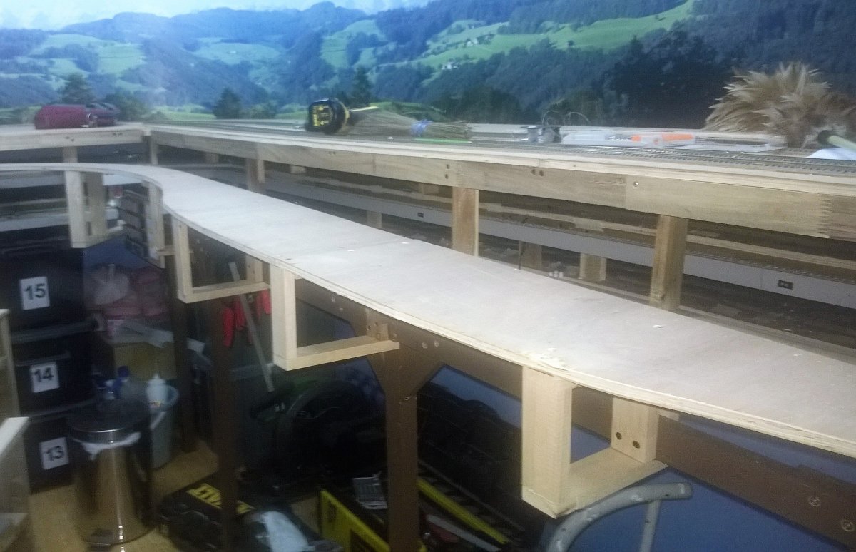

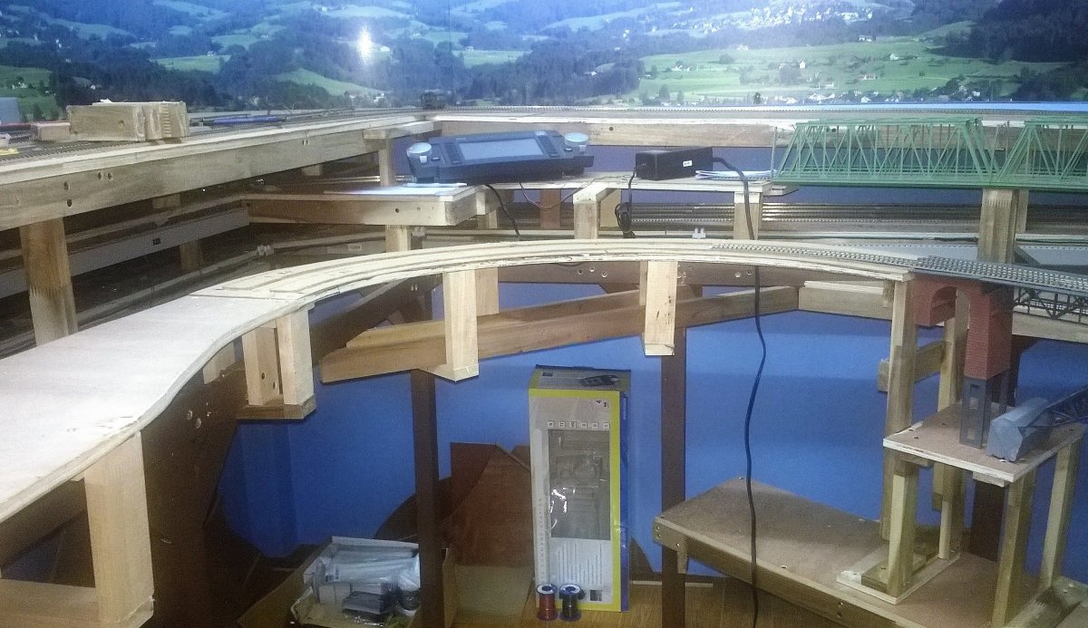

11 December 2016, 07:36:43 »
Het laatste stuk is gebouwd
. De lange afdaling/stijging die meteen de parade-strecke is heeft de connectie gemaakt met mijn brug.
Nu eerst maar eens even schoonmaken hier want dat is hard nodig
Groet, Ed

Reactie #1947 Gepost op:
11 December 2016, 10:18:38 »
Dag Ed,
Ik zat nog eens te kijken naar je constructie met die plankjes die geen steun op de grond hebben. Je gaf aan dat het heel stevig is (post Nr 1933 en 1946 laatste foto).
Toch ben ik bang dat het op d'n duur gaat werken. Doordat je erop steunt en gewoon door wat beweging in je baan. Volgens mij bereik je een hoop extra stevigheid als je bij zo'n rechthoek ook een schuin plankje erop schroeft. Hoeft geen zware balk te zijn, maar toch.
Verder geniet ik steeds van je bijdragen.
Hartelijke groeten, Wim K
Mijn persoonlijke website
Mijn spoorfoto's
Modelbaan Flachdorf
Berichten: 5772
Reactie #1948 Gepost op:
11 December 2016, 10:41:26 »
@ Wim
Als ik er 1 kilo aan gewicht op zet is de doorbuiging nauwelijks waar te nemen (minder dan 1 mm) Maakt niet uit waar ik dat meet. Dit is heel ander hout dan bijvoorbeeld vurenhout, dat verkopen ze hier ook niet. Dit is allemaal tropisch hardhout. Werken doet het dus ook niet, dan zou ik het bij mijn vorige baan al gemerkt hebben. Toch houd ik het allemaal goed in de gaten. Extra voeten er onder kan altijd nog.
Toch fijn dat je meedenkt Wim
Groet, Ed

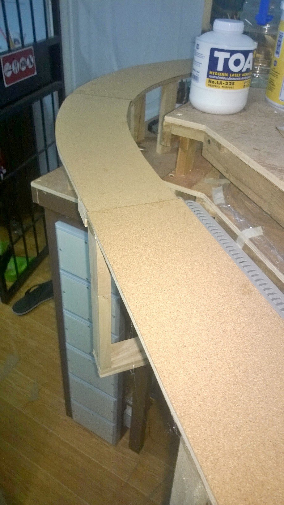

Ook het recent aangelegde traject is nu voorzien van kurk t.b.v. de geluiddemping. Nu eerst maar eens een nachtje laten drogen.
Groet, Ed
