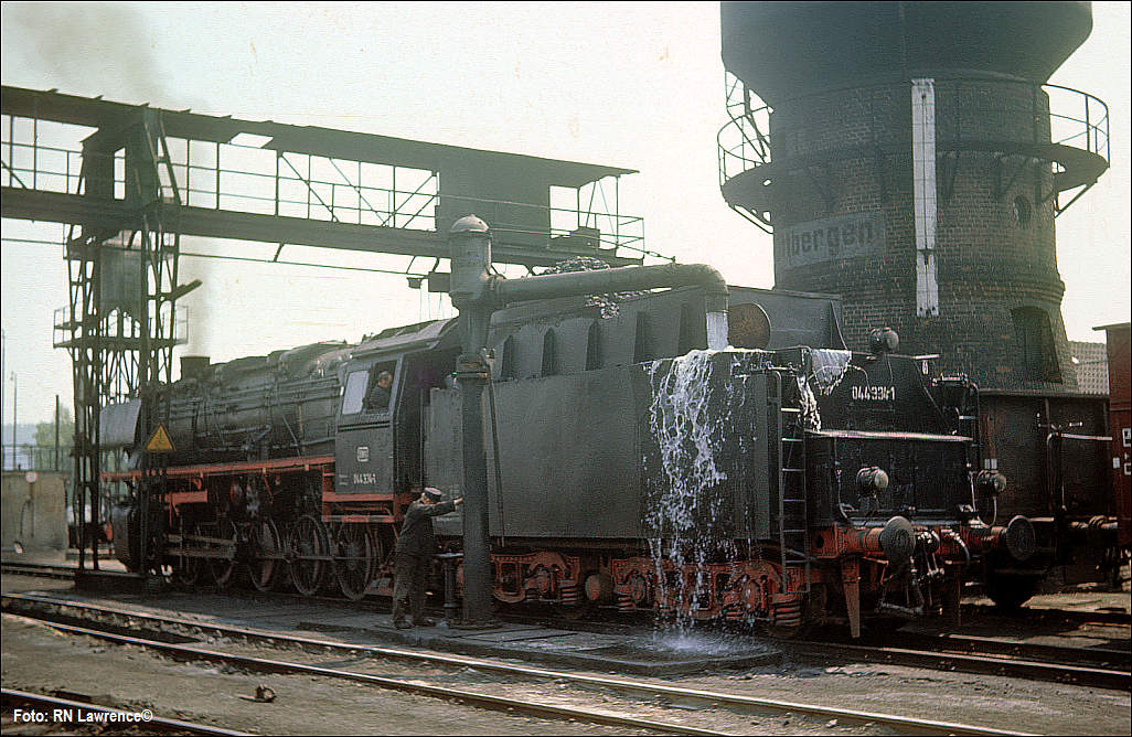

Volgens mij werd water innemen en ontslakken vaak tegelijkertijd gedaan, dat bijt elkaar niet. Als er iets misgaat heb je een nat pak. (Met koleninnemen viel niets te combineren: je wilt het risico niet nemen om een grijper met kolen of een stalen karretje vol kolen op je hoofd te krijgen).
Dus de water- en de slakkensporen zou je nog kunnen combineren om wat ruimte te winnen (of voor andere zaken over te hebben).
Hier een plaatje van een waternemende 44er boven een slakkenput.
Reinout
« Laatst bewerkt op: 19 October 2016, 13:17:21 door Reinout van Rees. Reden: Link naar plaatje toegevoegd »

« Reactie #1716 Gepost op: 19 October 2016, 13:16:21 »
Volgens mij werd water innemen en ontslakken vaak tegelijkertijd gedaan....
Klopt, ik heb wel eens een modelvoorbeeld gezien van een slakkenkuil waarbij de waterkraan gelijk gebruikt werd om de slakken te blussen.

« Reactie #1717 Gepost op: 19 October 2016, 13:25:58 »
Reinout
Klinkt logisch. Ga ik veranderen. Bedankt voor de toevoeging en onderbouwing  (y)
