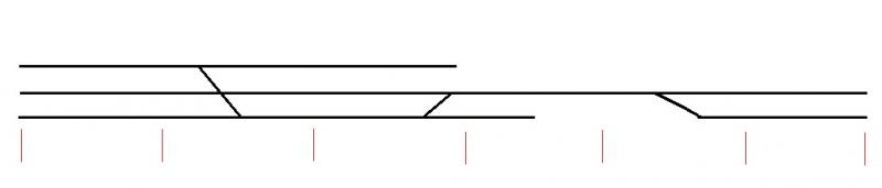

Hier even een foto van het emplacement.
Het enkelsporige deel is het diorama, de sporen links daarvan zijn al gelegd.

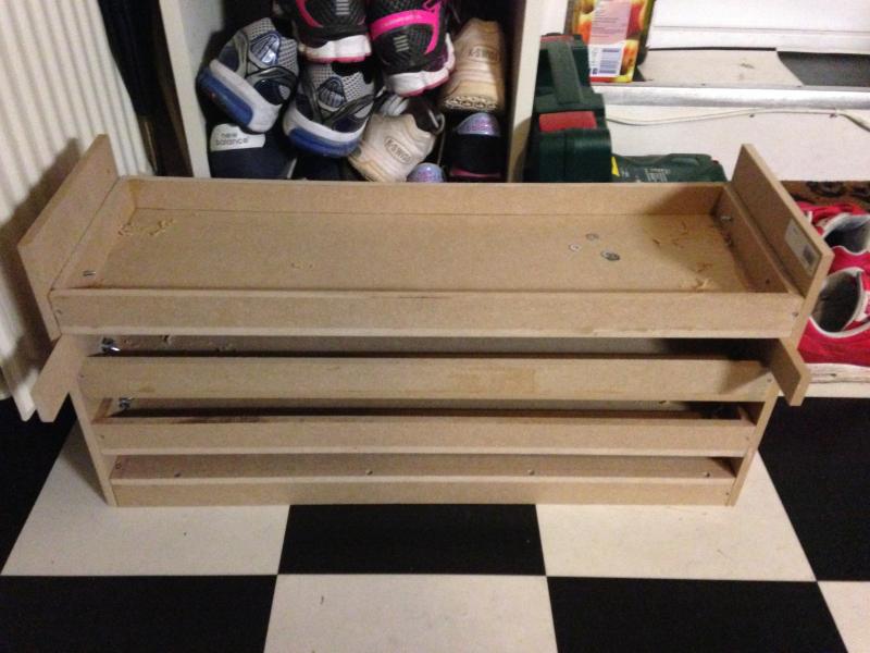

Zie hieronder de eerste foto van de bakken zoals ze op de kast staan.

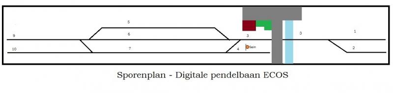

En dan is er nu ook vordering aan de pendelbaan.
Op 1 modulebak na ligt bijna alle rails, helaas zijn niet alle wissels meer geschikt voor de roco wisselmotor.
Omdat ze gebruikt zijn voor onderbouw en dus zijn de aanhechtingspunten er af gesneden.
Wel krijg je nu een mooi beeld van de vorm van de baan en ook zijn onhandigheden. Omdat je zit met de 60cm van de module bakken, daardoor heb ik het sporenplan iets moeten aanpassen, en dat houdt voor nu in geen kruiswissel. Erg jammer maar helaas, dit is de consequentie als je met een DE1 wil rijden.

Het nieuwe sporenplan:
