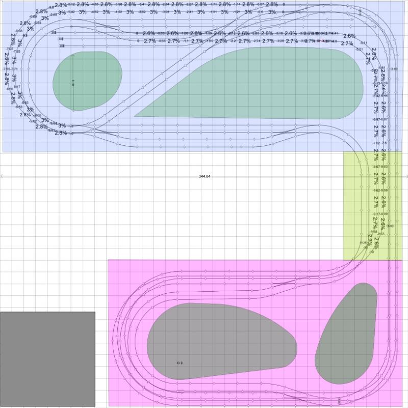

Eidelijk wordt morgen mijn "treinkamer"geschildert en kan ik volgende week beginnen met het opzetten van mijn nieuwe baan.
Ik heb in Anyrail een ontwerp gemaakt.
Dit is het ontwerp op sta hoogte (90cm) en noem dit laag 1
Dit is de onderlaag op -10 cm (dus op 80 cm hoogte)
En dit is de hele baan als overzicht.

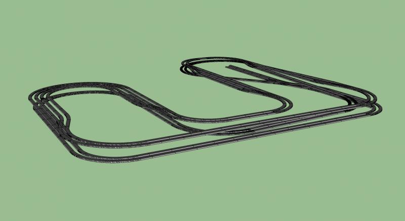

Hierbij nog een impressie van sketchup
Zoals jullie zien is allles dubbelspoors uitgevoerd. Ik ga voor FL profirails (daar heb ik al het nodige van)
Gaarne commentaar. Is het te ambitieus?

Kees, zonder op je baanplan zelf in te gaan; ambitieus is maar net wat je voor je baan over hebt. (tijd & geld)
Maar 10 cm tussenruimte lijkt mij veel te weinig.
Denk aan de 'Wet van Murphy', als er op je onderlaag een ontsporing plaatsvindt, is het heel moeilijk om je materieel weer te hersporen.
Succes, Erich

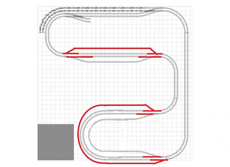

Ik zou voor de bovenste laag meer dit doen:
En dan overloopwissels op verschillende plaatsen.

Wat je baan ontwerp betreft ik persoonlijk vind het te vol liggen met rail trajecten, heb je nog wel
plek om de natuur erom heen aan te leggen of een stukje industrie etc.
Ik denk altijd maar zo bij mijn baanontwerpen die ik wel eens voor anderen maak, het landschap was er eerder dan de spoortrajecten.
Bij een groot stads station is het gebruikelijk dat je veel opstel sporen neer legt maar verder zie je in het landschap één of twee sporen lopen en dan houd het toch echt op.
Eenvoud geeft de meeste voldoening binnen deze hobby ervan uit gaande dat je toch een stukje wereld in het
klein wilt nabouwen.
En wat Erich aangeeft over die 10 cm ben ik het zeker eens je komt daar nooit meer bij.

Tenzij je twee rangeerterreinen wil nabootsen is het natuurlijk een saai ontwerp. Rechte lijnen, 90 graden bochten. Voordat je begint met bouwen is het goed om na te denken wat je over 10 jaar wil zien. Stad, Rangeerterrein, locdepot, goederenvervoer.
Nu heb je wel baan lengtge maar je treinbedrijf wordt behoorlijk saai.
Als je deze ruimte tot je beschikking hebt is er veel meer mogelijk!

De eerste vraag die bij mij opkomt:
wat is je thema?
Nu zie ik enkel een partij sporen door een kamer kronkelen, maar ik kan me de omgeving nog niet voorstellen.
Zo te zien wil je een dubbelsporige hoofdlijn uitbeelden. Dat moet zeker kunnen op dit oppervlak. Maar vertel eens wat meer? Waar bevindt zich die lijn? Duitsland? Nederland? Kenia?
In welke tijd speelt het? 2014? 1965? 1895?
Wat voor materieel moet er gaan rijden?
Verder; wat gaat er fout?
-te weinig ruimte tussen schaduwstation en bovenwereld.
-veel te krappe boogstralen in het zicht, en dan kijken we er ook nog van "buitenaf" tegenaan
je kunt niet zo veel met deze baan. Alleen maar rondjes rijden. Maar niet rangeren of aftakken naar een industrie, een haven of een zijlijn.
Zo, dat was een bak kritiek. En allemaal positief bedoeld. Want als je zoveel ruimte hebt, moet het mogelijk zijn een mooi ontwerp te maken dat aan al je wensen voldoet, en dat over 5 jaar ook nog leuk is.
Je zult dus een nieuw ontwerp moeten maken.
en daarna nog eentje.
Net zolang tot je helemaal tevreden bent.
hou vol, je bent op het goede spoor. met een beetje hulp kan het iets prachtigs worden.

Na al deze vragen vergeten we nog te vragen of het analoog of digitaal moet worden bestuurd
Verder sluit ik me aan bij voorgaande vragen,wat wil je uitbeelden en waarom dit ontwerp als er zoveel meer is te doen met die ruimte.
Iets van industrie met wat sporen geeft bijvoorbeeld weer meer mogelijkheden,maar dat past niet hier in,in de huidige plannen.
Ook de ruimte tussen de lagen is zeker op de grote vlakken te krap,om bij een ontspoorde trein te komen.
Tot zover mijn positief bedoelde verhaaltje,e.e.a. is bedoelt om je start niet te laten verzanden in teleurstelling

Ik heb 25 cm aangehouden bij mijn baan tussen de 2 nivo's.
Al heb ik het onderste nivo maar 55 cm, maar dat heeft te amken met het schuine dak van de zolder.
Wat mij verder opvalt dat je opstelsporen vrij kort zijn, ik weet niet hoelang dat je stammen zijn.
Verder zou ik kijken om het schaduwstation zo te maken dat je er aan 1 kant in kan rijden en aan de andere kant uit.
Zoals ik bij mijn baan ook heb gedaan.
Dan hoef je niet achteruit te rijden om de treinen weer op de hoofdsporen te krijgen.

Zoals je ziet ben ik zoekende en ik haal veel positieve aspecten uit de commentaren. Ik ben bezig alles even tot mij door te laten dringen en ben nu bezig met een nieuw plan. ( tekeningen en schetsen zijn welkom)
Even wat meer info;
- Ik ga digitaal rijden met Roco en Fleischmann materiaal
- Heb nu nog een locmaus maar dat wordt in de toekomst anders (I-train of Koploper)
- Het wordt tijdperk VI en V voornamelijk duitse treinen.
- Gezien de ruimte (3,40 x3,40M) wil ik wel veel meters rails en op meerdere nivo's
- Om bij de hele baan te kunnen komen zullen er mangaten worden gemaakt
- Om meer ruimte te creeren overweg ik een klimspiraal
- Ik wil een maximale stijging van 3% aanhouden
- de ruimte is een kamer met rechte muren (hoogte 2,40 m).

Dan zou ik module bouw overwegen.
Teken een plan wat je uiteindelijk wilt maken en begin met stukjes ervan te bouwen,daarmee kan je dan zowel bouw ervaring als rij ervaring opdoen.
Zo kun je klein beginnen en dan toch groter eindigen
Een kleine baan bouwen en dat moeten aanpassen als die groter moet worden werkt vaak niet,dus vandaar de suggestie

In plaats van mangaten zou je ook een open frameconstructie kunnen overwegen. Zie de Encyclopedie terzake. Je schaduwstation is dan ook van onderen te bereiken. Verder zou ik - zoals hierboven ook al gesuggereerd - in het zichtbare bereik grotere boogstralen toepassen. De ruimte daarvoor heb je.
Tot slot: in je ontwerp zitten zo te zien een aantal keerlusproblemen. Allemaal op te lossen, maar het is goed om hier al in de ontwerpfase over na te denken.
