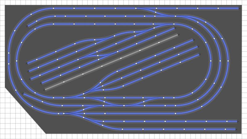

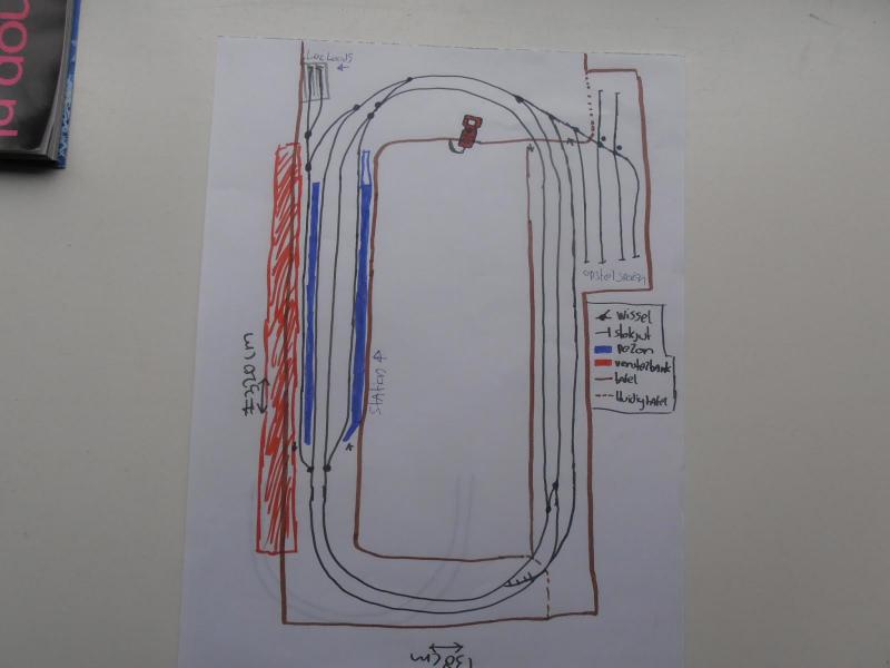

ik ben al een tijdje bezig geweest om een baanplan te maken van 320 bij 110 hier is mijn baanplan wat ik in gedacht had

Hoi!
Een groot baanplan. Je kan leuk rondrijden.
Kan je in het midden staan? Hoe ga je trouwens in het midden komen? Een grote "brug"? Anders wordt het wel heel breed, die 138cm. De hoeken wel iets schuin maken zodat de treinen niet zo van de plaat kunnen vallen.
Groet Ronald.

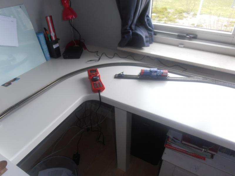

ik heb nog een blank liggen waar ik nu op rij met een ovaal

thijsdekok
Berichten: 163
dyslectie
Re: mijn eerste baanplan
17 March 2014, 16:48:15 »

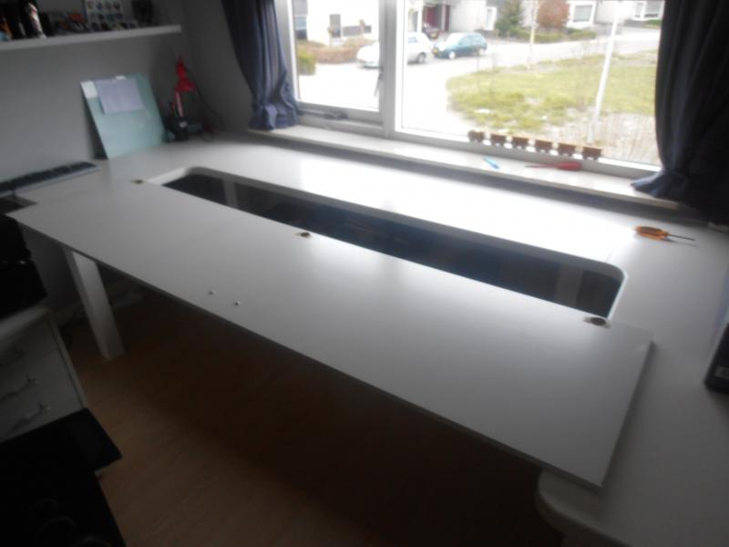

dit is nu me tafel
groetjes Thijs

Ronaldk
Berichten: 8852
17 March 2014, 18:16:13 »
Hier komt hij op te liggen? En deze loopt helemaal rond? Alleen uitkijken met de gordijnen, denk ik zo
Groet Ronald.
PS: Ik zie dat het foto-uploaden gelukt is.
thijsdekok
Berichten: 163
dyslectie
17 March 2014, 18:27:40 »
ja hier komt de baan te liggen met nog wat aan passigen aan de tafel voor het gordijn moet ik nog iet verzinen
groetjes thijs

Deetrein
Berichten: 1678
17 March 2014, 18:39:22 »
Hoi Thijs,
zo begon ik vroeger ook met baantjes tekenen...
Leg nu maar eens een paar rails naast elkaar, of een wissel met een perron tussen 2 sporen.
Dan schrik je hoeveel centimeter dat in werkelijkheid is
Dus voordat je jezelf 'rijk' tekent even op schaal tekenen, bijv. op ruitjespapier.
(nu snap je direct dat ik al van een andere generatie bent, hihi)
Succes,
Erich

Ronaldk
Berichten: 8852
17 March 2014, 18:42:42 »
Nee, dat is juist goed Erich. Goed advies
Beter zo dan achterkomen als je de boel wil gaan bouwen.
Groet Ronald.
thijsdekok
Berichten: 163
dyslectie
17 March 2014, 18:55:44 »
klop ik had al wat geoline rails naast elkaar gelegt en ik weet nog niet of er wel een peron komt maar de vier sporen passen wel
groetjes thijs

Marc Riswick
Berichten: 1029
18 March 2014, 02:08:49 »
Ziet er leuk uit, met best wat rijmogelijkheden. Mijn baanplan is steeds gewijzigd, we moeten immers flexibel blijven
. Uiteindelijk lukt het meestal wel. Ik zag wel wat afbuigende wissels in het hoofdspoor liggen? Dat wordt dus langzaam rijden daar (40 km/uur over afbuigende wissels).
Leuk om de plannen van een jeugdige bouwer te zien. Succes
groet Marc

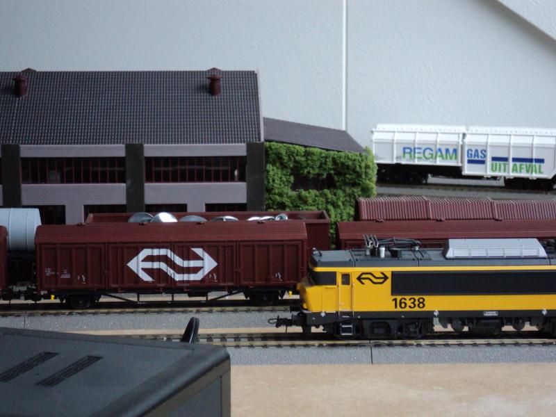

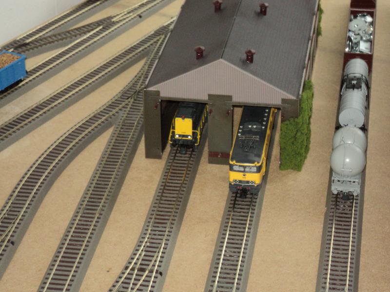

18 March 2014, 14:34:48 »

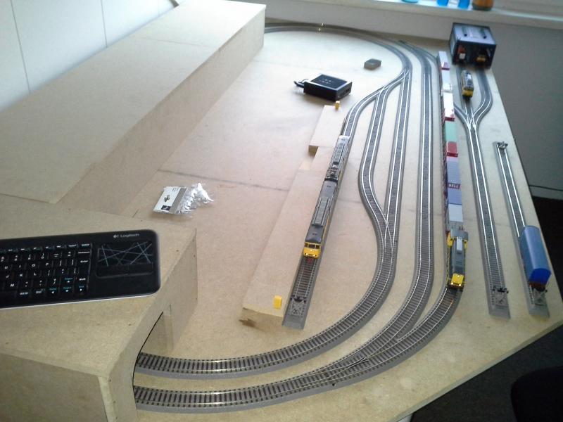

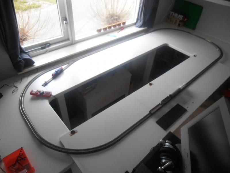

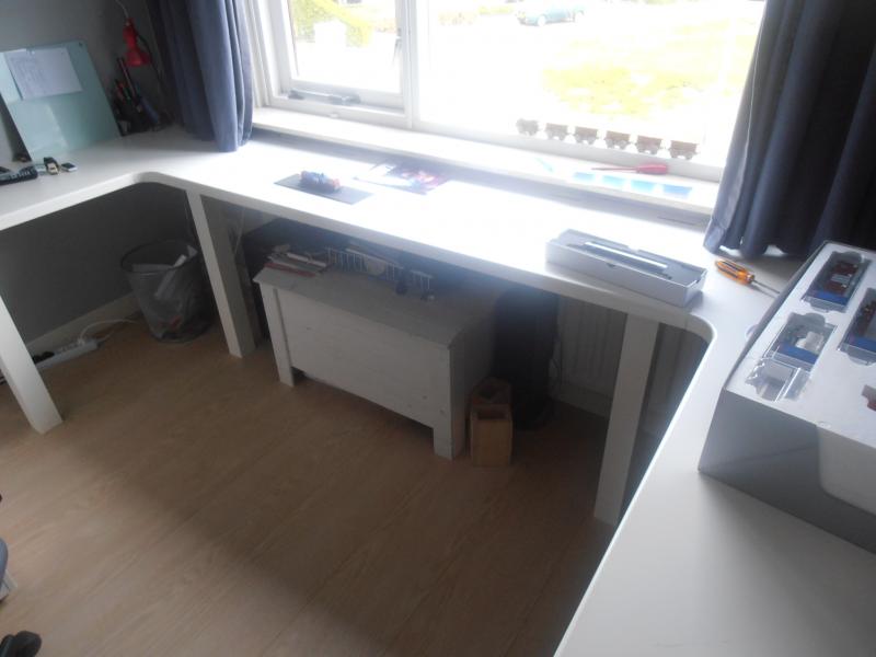

hier wat foto's hoe het er nu bij licht
de tafel met de plaat
en met de rails er op
de plaat word nog bewerk dat de baan helemaal vlak loopt
en wil bij de treinen beurs in houten op 29 maart en van me verjaardags geld en gespaarde geld nog rails en wissels kopen en als het lukt een piko br 189 maar ik twijfel nog tussen een ERS of een DB schenker
