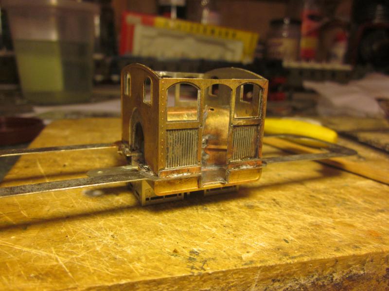

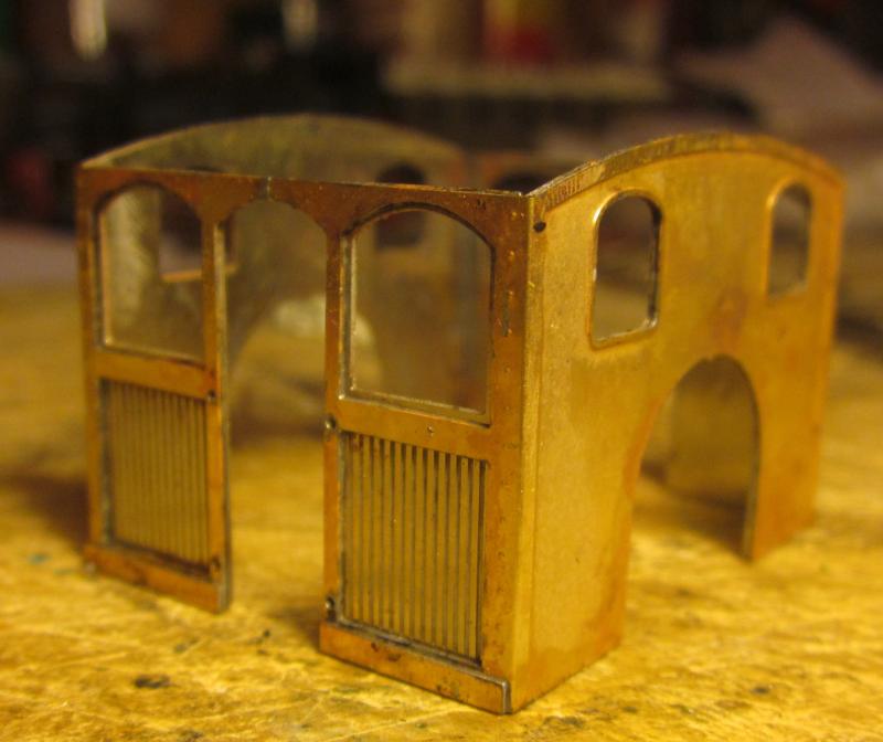

Een begin is gemaakt met de cabine, een laminaat van niewzilver en messing
De aslade was ook al snel gereed

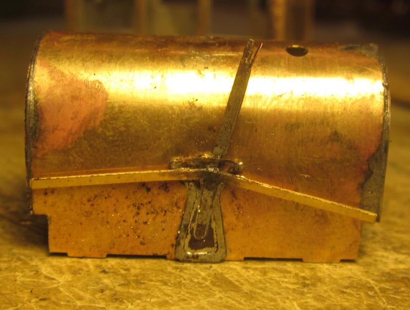

De ets heeft de stoomverdeling keurig in vooruit (of achteruit, het ligt maar aan welk draaistel aan de voorkant staat) maar de ganghandel zegt iets anders.
Na een beetje hak en breekwerk was matroos kniesoor tevreden met de stand van de ganghandel en is het geheel op de vuurkisten gesoldeerd.

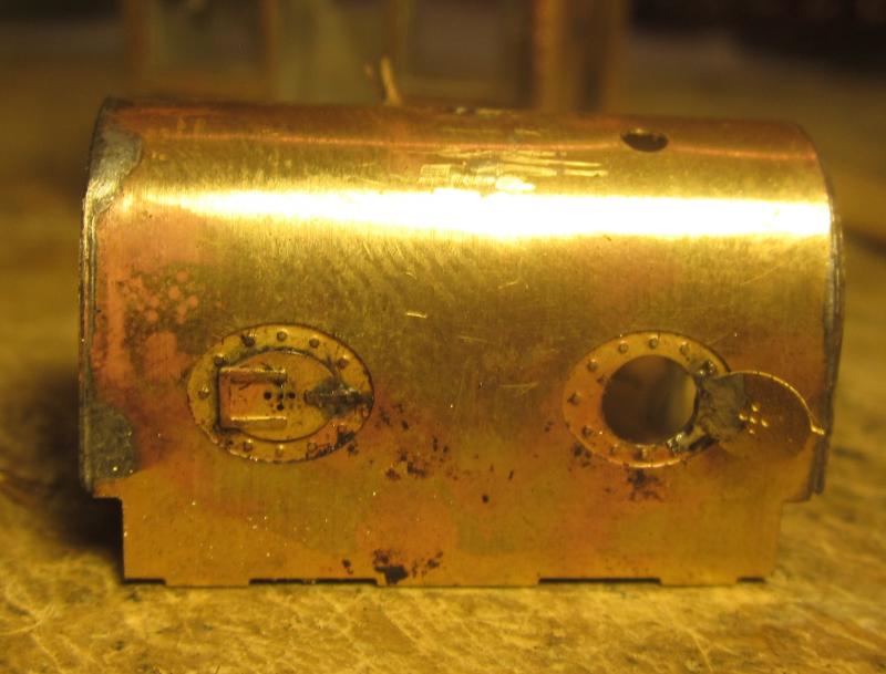

Aan de andere kant de vuurdeuren voor de twee vuurkisten.

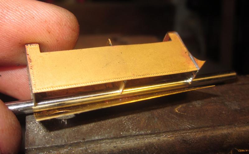

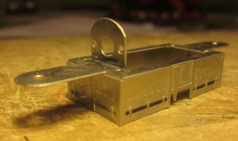

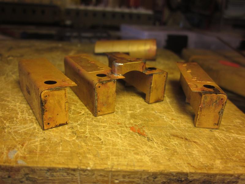

Dan maar eens kijken of de waterbakken in elkaar willen. Er zit een ronde uitsparing in de voor-, achter- en tussenwanden, waardoor de ronding bovenop de tanks op een vernuftige wijze kan worden gebogen.

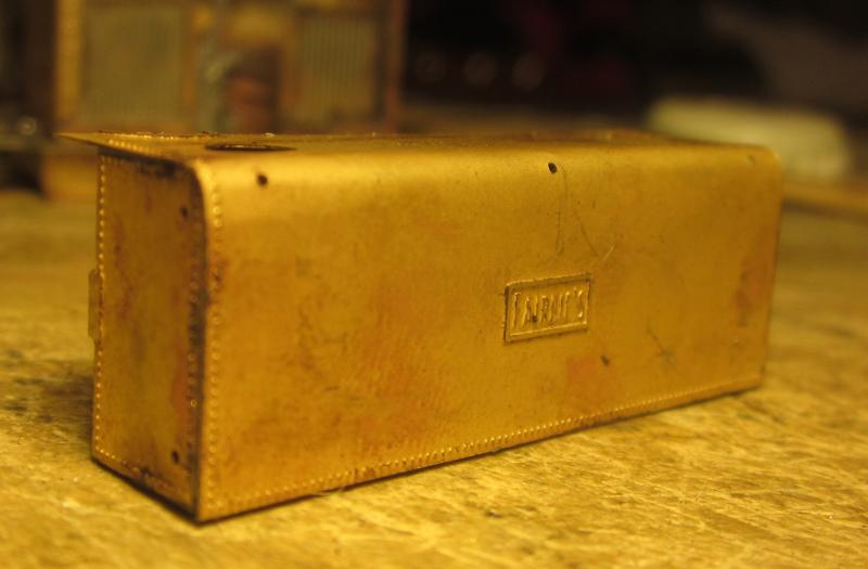

Na nog wat meer bakken is een van de waterbakken gereed.

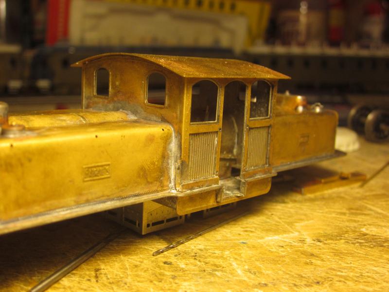

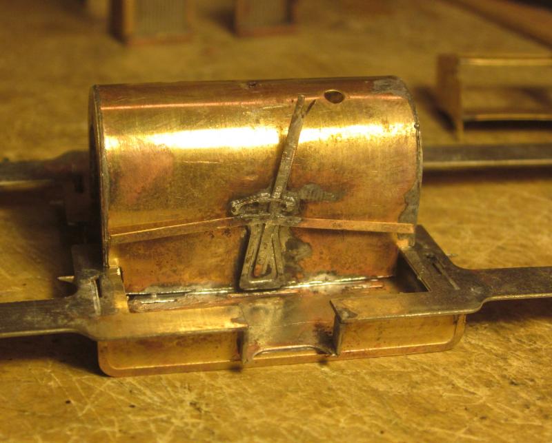

Het mooie van een ets zonder instructies is dat er geen echte volgorde is, dus even tussendoor de cabine op de loc gezet.

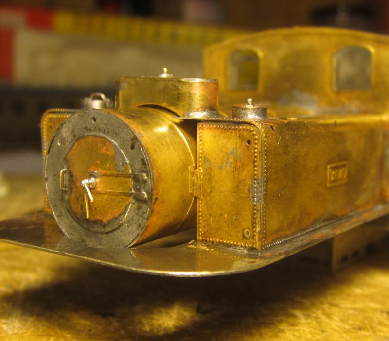

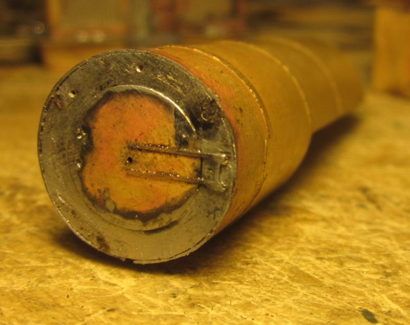

En toen maar een keteltje in elkaar gezet. Niks geen 70 graden soldeer voor de rookkastdeur, gewoon met normaal soldeer en een paar hete vingers het ding inelkaar gebakken.

Weer wat verder.
Eerst maar de rest van de tanks opgevouwen. Ook is een van de zandbakken in elkaar gesoldeerd en gemonteerd.
Nadat de andere ketel ook in elkaar geflanst was moesten de waterkasten maar eens op het frame. Na een aantal keer testen, solderen, uit elkaar solderen en opnieuw solderen is het me gelukt om alles mooi op de voetplaat te laten zitten. De zandbakken hebben ook hun plaats gevonden bovenop de waterbakken en ketels, compleet met een mooi knopje dat uit wat messing draad is gedraaid.

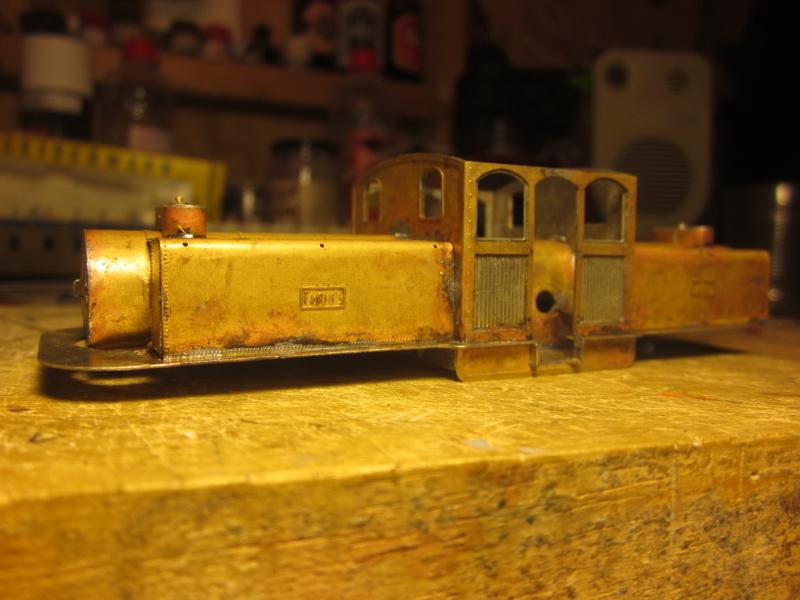

Gisteravond wat gerommeld met dekseltjes en knopjes. De deksels waren oorspronkelijk voorzien van een ronde knop, maar op foto's te zien is een van de deksels al vroeg gesneuveld, en is vervangen met een simpelere deksel, wat keurig in model is vertaald. De linker deksel op de foto heeft het nieuwe handvat, de rest een mooi knopje gedraaid uit 0,8mm draad. Ook de zandbakken hebben een vergelijkbare deksel gekregen. De grendels op de rookkastdeur zijn uit een stok 0,9mm draad gedraaid, geboord en gedecoreerd met 0,4mm draad. Het smoelt al aardig.

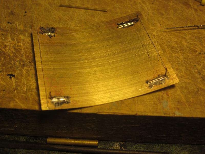

Vanavond zijn een paar naadjes weggewerkt, en toen is het dak gevormd. Met een paar stukjes fosforbrons blijft het dak afneembaar.
En de onderkant met de draadjes.

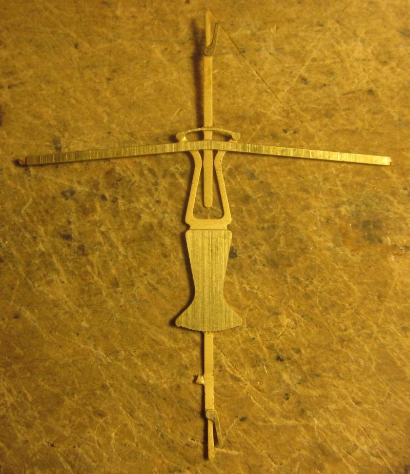

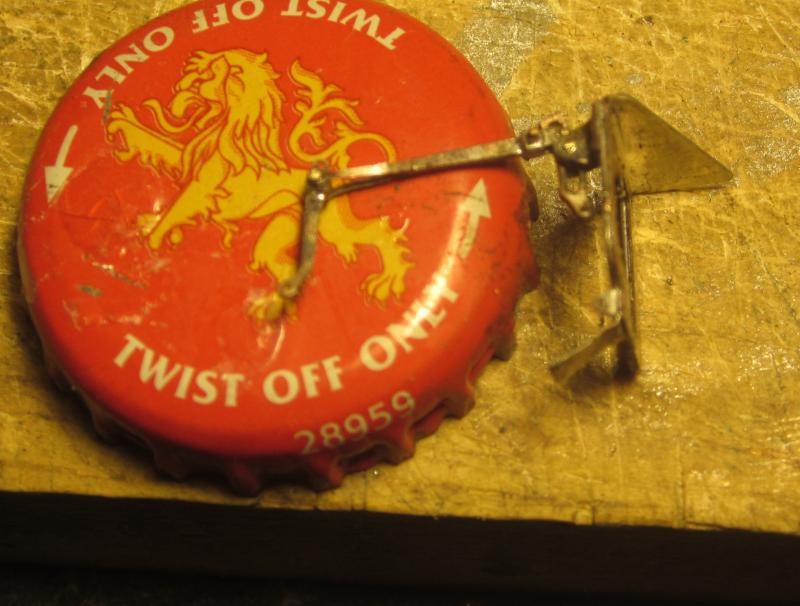

Daarna maar eens begonnen aan het betere priegelwerk, de geschiedenismakende Walschearts schuifbeweging. Lekker prutswerk op de vierkante millimeter. De achtergrond is ook in het thema, aangezien Lion Red ook uit Auckland komt. Helaas is de foto niet helemaal scherp. Heeft trouwens niks te doen met dat dopje... ;D
Datwassumweer

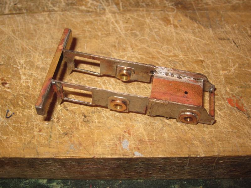

Na een korte tussenpauze wordt er vrolijk verder gebouwd.

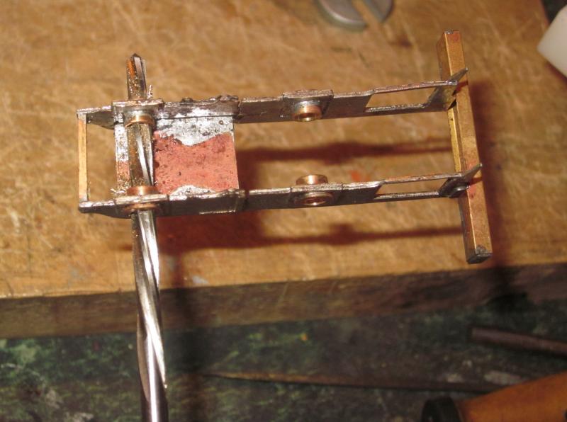

Met al het spul voor de aandrijving aangekomen zijn de draaistellen inelkaar gesoldeerd. Gaten voor de lagers zijn opgeruimd met een boortje en daarna zijn de lagers gesoldeerd. De frameplaten bestaan uit twee gelamineerde lagen, en zitten voor aan de bufferbalk vast. Achter zit een simpel plaatje om alles op de juiste plek te houden. Het soldeert een beetje lastig, maar het is me gelukt.
Dan de lagers van 3mm naar 1/8" opruimen, en een beetje rommelen totdat de assen lekker lopen.

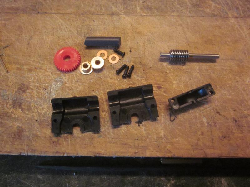

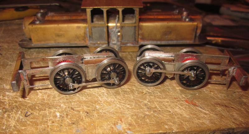

Dan maar de vertragingskasten in elkaar prutsen. Zo komen ze bij North Yard vandaan, 1:36 vertraging.
De tandwielen zitten nu op de assen, een paar moertjes dunner maken en solderen, schroefjes inkorten en het chassis is min of meer compleet. En dan het mooiste van een Fairlie; het gaat door bochten, zelfs de beruchte Marklin industriebocht 8)
