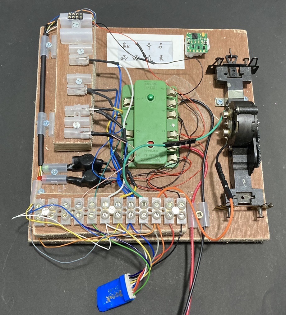

Er staat mij dan ook iets bij dat er in dit topic ooit een keer een zelfgemaakte decodertester is besproken/gemaakt. Klopt dit? Ik zou het leuk/handig vinden om dergelijk decodertester zelf te bouwen en hoop dit dan ook terug te vinden.
Hoe dan ook, ik blijf dit topic met veel plezier volgen.
Mark

Hallo Mark, ja de decodertester. Het is een simpele tester, alleen voor de basic functies, bv zonder sound, maar ik zal die post weer eens opzoeken. Even geduld...

Op verzoek van Mark heb ik een video van de zelfbouw decodertester gemaakt.
De decodertester heb ik uitgebreid met een aansluiting voor een 8-pins NEM 652 decoder.
Ik kan hiermee alle typen DIGITRAX decoders testen. Zonder sound.
Vooral de juiste instellingen voor de oude FLM rondmotors is belangrijk, het heeft me aardig wat tijd gekost om erachter te komen wat de beste CV waarden zijn voor dit type motor.

Dat is een leuke en creatieve decoder tester Hans, ziet er ook mooi 'Retro' uit.
Ook leuk om in het filmpje te zien hoe het werkt.
Weer eens wat anders dan de standaard ESU tester.
Mbt de decoder instellingen, daar vind ik dat ESU dat mooi heeft opgelost, CV54 op standje 0, en de decoder gaat er zelf mee aan de slag.

Could be so, maar ik heb voor de FLM loks DIGITRAX decoders.

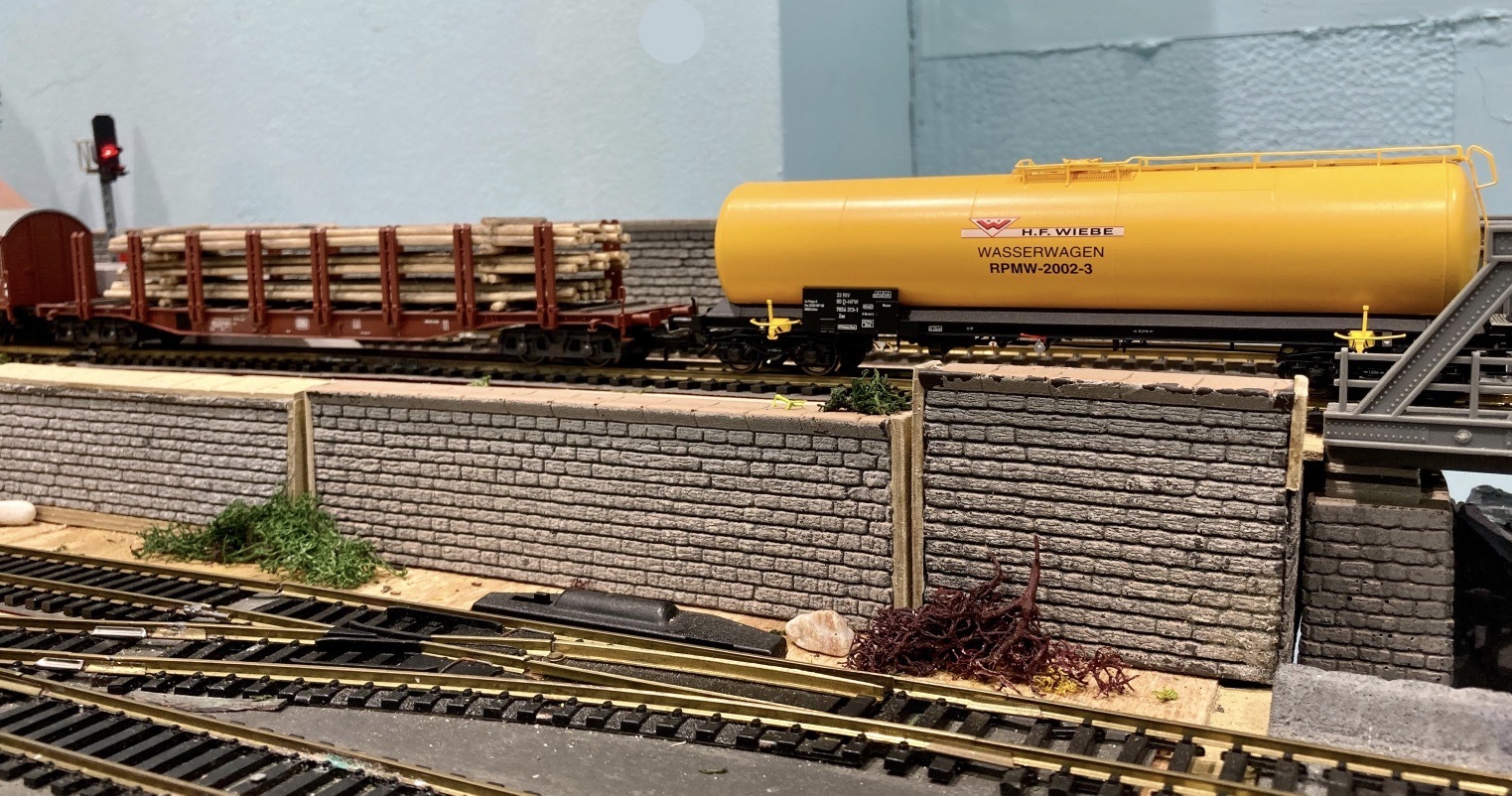

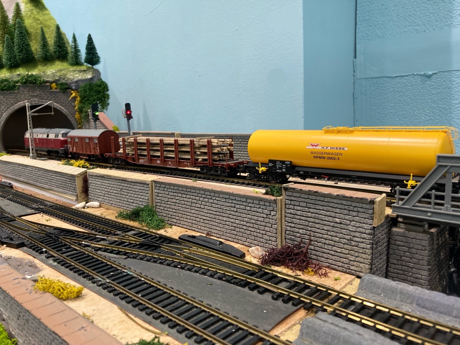

Lollo unterwegs met houten palen voor telefoondraden en een watertankwagen van Wiebe.
Tschuss Genossen

Hans is die waterwagen ook van Fleischmann?

Hi Wim, nee, van brawa.
