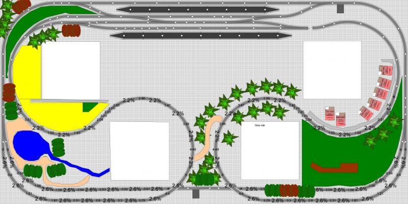

Hoi Allemaal,
Na het een en andere hier gelezen te hebben heb ik dan toch maar jullie advies op gevolgd.
En een modelbaan ontwerp programma aan geschaft. Nu heb ik min of meer mijn eerste ontwerp bijna klaar.
Maar kom nu op een punt dat het misschien toch niet zoon goed ontwerp is. Aan gezien ik 4 sta vlakken in de tafel krijg en ik zelfs daar mee niet over goed bij kan. boven dien zou ik ook nog een stuk rails zelf op maat moeten maken (+/- 4,4cm).
hier onder wat ik tot nu toe heb bedacht
Laatst bewerkt op: 25 February 2014, 15:07:30 door Bert van Gelder. Reden: Titel

opa-bullcat
De maat doet er wel degelijk toe.
Berichten: 408
Re: Eerste baanontwerp
25 February 2014, 17:17:31 »
Leuke Baan als ik het zo bekijk, voor dat kleine stukje vaan kan je een deel van de flexrails afknipen, even met je rechtermuisknop op die flex rails klikken en zeggen flex hier doorknippen.
25 February 2014, 18:04:42 »
Kan de trein van het rondrijspoor wel onder de andere sporen door?
Ze stijgen allebei 2,6%, dus komen ze op dezelfde hoogte uit.
Neem aan dat dat niet de bedoeling is?
En ga je 2rail of 3 rail rijden, aangezien je 2 keerlussen hebt. (aan beide kanten 1).
Verder wel lekker veel rijmogelijkheden

biomehanika
Berichten: 27
25 February 2014, 18:31:28 »
Hoi hans,
Als het goed is wel, zo gaat het spoor in bijde lussen eerst om hoog en dan weer naar beneden.
Het spoor wat recht door rijd gaat niet om hoog maar naar beneden. Dus als het goed is zou het moeten werken.
maar ben er nog niet uit of ik uit eindelijk voor dit ontwerp ga. aangezien de 4 witte vlakken mijn sta plekken worden.
Met Vriendelijke Groeten,
Biomehanika
Hans Kl
Berichten: 657
Periode III - heden
25 February 2014, 18:45:07 »
Je hebt helemaal gelijk. Na flink turen zie ik de - staan! Het valt een beetje weg. Sorry, niets gezegd!

Marc Riswick
Berichten: 1029
25 February 2014, 19:35:00 »
is dit een ontwerp voor 3-rail? Anders zitten er keerlussen in natuurlijk.
groet Marc
biomehanika
Berichten: 27
25 February 2014, 20:19:38 »
Ik ben van plan 3 als ook 2 rail te gaan reiden. de 2 rail zal gebruik gaan maken van de bovenleiding.
Biomehanika

gvandersel
Berichten: 3602
Als het maar elektrisch is.
26 February 2014, 11:43:20 »
Wat bedoel je met 3 rail en 2 rail door elkaar?
Ben je van plan analoog of digitaal te gaan rijden?
Plan zit voor reizigers verkeer goed in elkaar De keerlussen is ruimte voor.

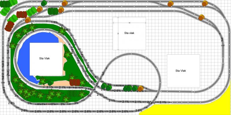

26 February 2014, 15:52:07 »
Hier nog een ander plan wat mogelijk zou zijn in de zelfde kamer
Biomehanika
Mudhen
Berichten: 968
AKA Genx Diorama
26 February 2014, 20:28:37 »
Ach ja, je kunt lekker rondjes rijden iig. Maar dat kan ik ook.
Laatst bewerkt op: 26 February 2014, 20:32:55 door Mudhen
-1- Sebas
Beneluxspoor
USA shelf layout
Youtube:
Genx Diorama
Berichten: 8133
26 February 2014, 20:54:40 »
Hallo onbekende (neem tenminste niet aan dat je ouders je biomehanika hebben genoemd
wat het dan ook mag betekenen). Heb je ok een echte naam. Praat wat makkelijker
Tsja, kan er nog niet echt enthousiast over worden.
Vindt het een beetje volgepropt in zo'n kleine kamer.
Hoe kom je in die kamer. Zie nergens een deur?
En die paar gaten waar je kan staan. Lijkt me knap onhandig om vandaaruit de baan te kunnen bedienen.
Wel eens geprobeerd om steeds door een gat van 50x50 cm omhoog en omlaag te komen en dan ook nog onder de baan door te moeten kruipen naar het volgende gat. Ik ben bang dat dat snel vervelend gaat worden. Echt comfortabel is het in ieder geval niet.
Lijkt me ook een grote kans dat je bij het bewegen in zo'n gat nogal eens iets om zal stoten en/of beschadigen.
Zou voor zo'n kleine kamer eerder iets van een kleine rangeerbaan maken langs een zijde. Heb je de rest vrij om makkelijk te kunnen staan/zitten.
En vanwaar de keus om zowel 2 als 3 rail te gaan rijden. Zeg niet dat het onmogelijk is maar ik zou me beperken tot een stroomsoort. Zeker als je later ook nog op digitaal wilt overstappen. Dan is de keus voor bovenleiding al helemaal niet meer mogelijk en zal je alsnog naar een soort moeten overstappen.
Gr.
Eric
Herwim Frank
Berichten: 2403
De Franklin Rail Compagnie
27 February 2014, 14:37:25 »
Hallo biome
Ik vind het heel goed dat je een baan aan het ontwerpen ben en daarbij ons mee laat genieten maar,
Ik ben voor 99% eens met Erik (Remuj hier op de site)
wat jij hebt getekend zijn alleen rond rij rondjes en dat is iets wat gouw gaat vervelen denk daarbij aan de werkelijkheid kom je dan toch ook niet tegen.
Wat Erik aangeeft over die mans gaten helemaal mee eens plus dat het ook nog eens een storend effect geeft
op zo'n klein oppervlak.
Nu weet ik niet wat je opzet is rijden met lange treinen en steeds voorbij zien razen of wil je toch ook de werkelijkheid een beetje nabootsen.
Dan zou je kunnen beginnen met een thema te bedenken en vandaar uit h.e.e.a. op papier te zetten.
Probeer bijv. met moduuls te werken van maximaal 60 à 70 cm diep zodat je overal tot achteren erbij kan.
Moduuls zijn ook makkelijk om één moduul eruit te halen om daar mee echt te gaan werken terwijl de rest rustig op hun plaats blijven staan.
Wil je toch wat rond kunnen rijden zou je aan elke kant een eenvoudige klim spiraal kunnen maken om op een
hoger niveau weer terug te rijden deels verstopt in een bergachtige streek of op niveau verstopt in een grote stadse voorstelling denk daarbij aan Amerikaanse modelbouw, hier op de site vele voorbeelden.
Door deze opzet hou je ruimte over aan de voorkant voor een bediening tableau en ergens in een hoek een
werktafel.
gr,
Herwim

opa-bullcat
Berichten: 408
27 February 2014, 16:35:54 »
eigenlijk ben ik wel eens benieuwd naar de maat van de baan, en de ruimte die er is voor een baan, misschien kunnen we dan beter aangeven of helpen met een ontwerp waar meer speel/werk opties in zitten zoals een rangeer stukje en een doorrij stuk, als de onbekende dat leuk zou vinden uiteraard
Hans is op 12 april 2017 overleden.
Vriendelijke groet,
Hans
KLIKKIE DOEN voor BullCatTV, 8 webcams op 1 pagina.
