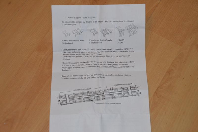

Ik zie toch duidelijk Engels tussen het Frans staan.  :)
Maar een beetje sloridg door elkaar en overduidelijk is de tekst nu ook weer niet. Na drie keer lezen denk ik het te snappen.  ;D
Je hebt klemmetjes met een puntje en die moet je plaatsen waar in de container een gaatje zit. Daarmee wordt de container op zijn plaats gehouden. De klemmetjes zonder puntje hebben alleen een decoratieve functie.
Het is wat meer werk, maar het eindresultaat is wel dat het geheel eruit ziet, zoals het er in het echt ook uitziet. Dat kan je van die gemakkelijke Fleischmann of Märklin wagens niet zeggen.

@Henk ja dit type rijd ook in nederland,en je hebt het mooi verwoord waarvoor die klemmetjes dienen.
De echte naam van deze klemmetjes (die 8KG p.s wegen) is containerpen.
@Ra inderdaad wagontype sgns of sgss heeft verschil tussen beremming en max snelheid te maken.
@Kyansem die gele frutseltjes zijn de container pennen,deze worden op het echte model gebruikt om containers op de wagon niet te laten verschuiven.
Deze zitten aan de zijkant bevestigd en kun je omhoog klappen als daar een container moet komen te staan met die afmeting.
Deze sgns en sgss wagons kunnen 1x40FT en 1x20FT container laden of 3x20FT daarin zijn verschillende mogelijkheden.
Het max voor deze wagon is dus totaal 60FT per wagon.
