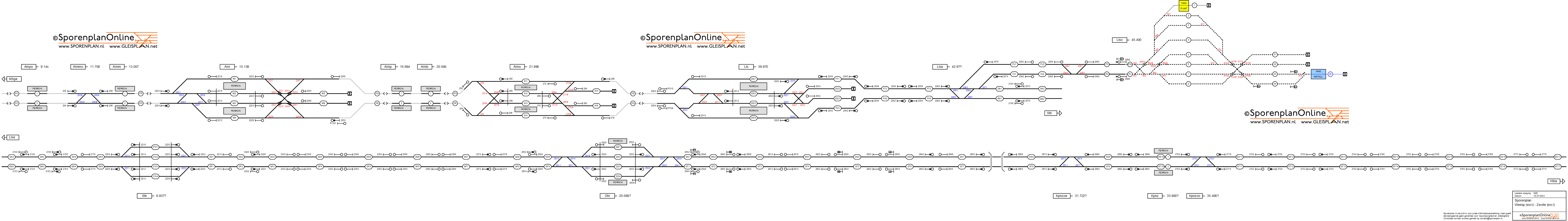

bij deze mijn aangepast station.
https://images.beneluxspoor.net/bnls/original_version_station_2.jpg
het rodo is perron.
kan iemand mij vertellen was een "overloopwissel" is?
of misschien een tekeningetje maken van een "overloopwissel".
servé
treinfan
Berichten: 135
515,3 km/h - is toch al verbroken
Re: baanplan station gezocht
15 August 2007, 11:45:13 »
overloopwissels zijn 4 wissels die zijn neergezet zodat je van het linkerspoor naar het rechterspoor kan en van het rechterspoor naar het linkerspoor.
als je deze afbeelding bekijkt:
http://www.sporenplan.nl/figuren/tekeningen/ns_nummer/wp-lls.gif
van sporenplan.nl zie je helemaal links overloopwissels onder almmo (almere muziekwijk overloopwissels).
mvg, Rens Bloom
servé
15 August 2007, 12:10:42 »
OOHH, die zitten bij mij dus wel in het baanplan.
