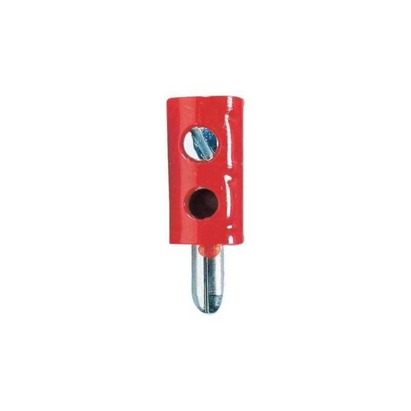

zo beter dan met bananenstekkers
bedankt ronald dat is ook nog 1 optie om te doen maar ik heb er best wat nodig en ik zag dat ze rond de 1 euro de stuk kosten
en bananenstekkers kosten bij conrad 20 cent de stuk
De stekkers die je nu toont zijn miniatuur stekkers. Bananenstekkers is de wat grotere uitvoering, nl. deze:
Bananenstekkers zijn qua doorsnede prima te gebruiken als spanning doorvoer. Met miniatuurstekkers wordt het allemaal wat krapjes.

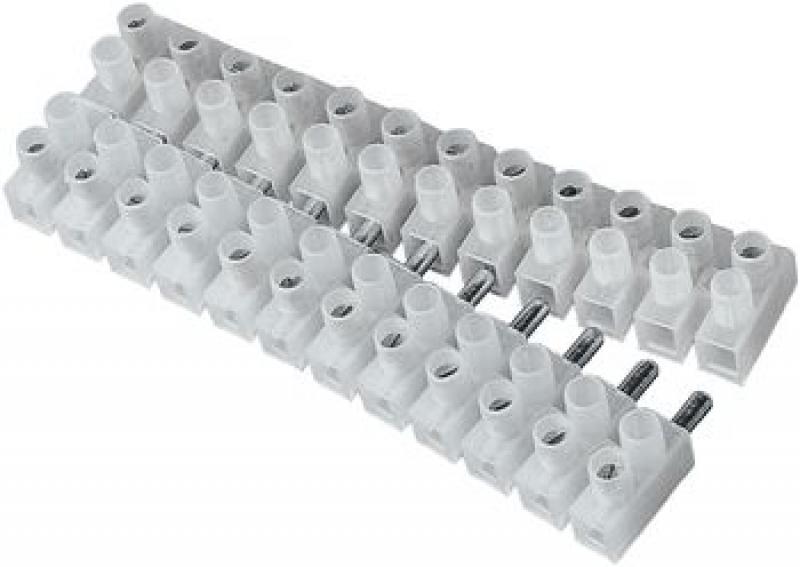

oke bedankt en is dit wat met kroonsteentjes dat gebruiken ze ook zag ik vandaag
dat lijkt me een hele makelijke en goedkope oplossing

Koppelkroonsteentjes zijn te gebruiken, maar passen op meerdere manieren. Ik gebruik ze zelf ook, zowel voor DCC stroomvoorziening als voor 15VAC. Maar ik kwam wel een keer op de koffie toen ik de kroonsteentjes verkeerd om aansloot.
Het beste is dus een koppeling die maar op één manier past, en die niet verward kan worden met netspanning.
