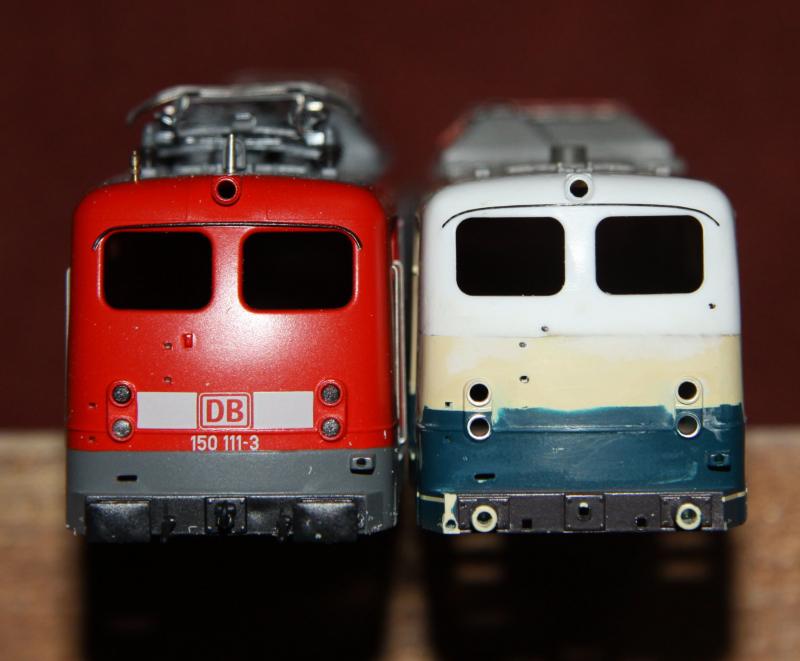

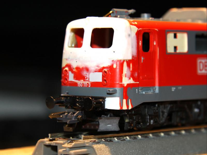

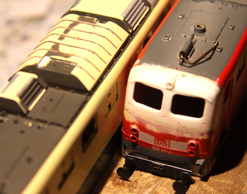

Al jaren erger ik mij aan de Roco DB 150, op één of andere manier oogt en klopt er iets niet.
De cabineramen zitten te laag, de lok "bekt"niet lekker.
Een hele tijd liep ik al te denken hoe dit aan te pakken en op te lossen.

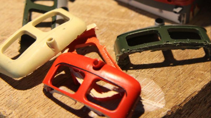

In Houten maar eens een afgeragde Roco DB 110 gekocht voor zeer weinig, daar een deel van de cabine afgezaagd, hetzelfde met de 150 gedaan en dit onderdeel pas gemaakt en zie het resultaat:
De cabineramen zitten ongeveen 1mm hoger en de lok "smoelt" direct een heel stuk beter.
Past al een stuk beter bij de ander DB "Einheitsloks".
Een stuk of wat cabinedelen afgegoten om er nog een paar om te bouwen.
Graag jullie reacties.

Verschil bij de echte loks zit hem erin dat de E50 10 cm hoger is, dus niet alleen de frontramen zitten hoger, ook de bovenkant van de lokkast.
Dat is bekend, het lijkt ook al een stuk beter als je een 110 en een 150  naast elkaar zet met dat bekende hoogte verschil.

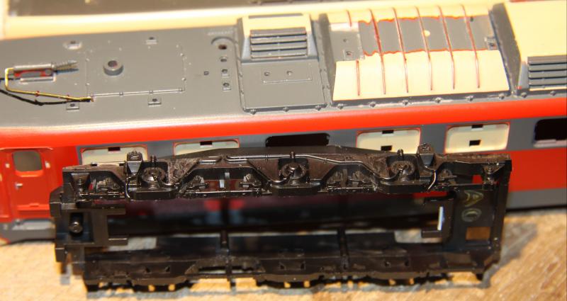

De huif op het dak aangepast en voorzien van ribbels, loks met de hogere bedrijfsnummers hadden een iets wat andere dakopbouw dan de lagere bedrijfsnummers.
Ook bij 1 lok de bufferbalk afgezaagd en voorzien van een andere.
Ook de draaistellen worden gewijzigd, begin jaren ´80 werden van elk draaistel de 2 binnenste zandkisten verwijderd, Roco heeft dit nooit gedaan.
Dan gaan we zelf dus maar aan de slag.
Tot zo ver maar weer.
Reacties en suggesties zijn welkom.
Rob

Leuke projecten, en vooral de omhoogeplaatste raampjes zorgen ervoor dat de lok nu ook op een 150 lijkt. (y)
Een 150 met verslijtbufferbalk en 'ribbeltjesdak' is ook erg gaaf. Maar het is me wel een beetje een raadsel waarom je de kleine dakopbouwtjes ook een rond kantje hebt gegeven. Deze zijn bij het voorbeeld voor alle uitvoeringen gelijk, en gewoon hoekig.
En als je heel precies bent (wat ik meestal niet ben ;D). De grote dakopbouw had je eerst iets moeten verhogen met een styreen plaatje. Deze is ietsje hoger dan de oudere uitvoeringen.
Welke ga je maken? Eentje uit de 2e of uit de 3e serie?
3e serie is natuurlijk weer leuk door de dempers aan de draaistellen. :)

@ Hoi Bart, ronde kantjes aan de kleine dakopbouwtjes lijkt zo, komt doordat ik van de boven kant wat heb afgevijld om ze wat lager te maken ten op zichte van de opbouw met ribbels.
Zoals je al zij, deze grote opbouw is wat hoger.
Omdat ik in mijn ogen de totale dakopbouw aan de hoge kant vind, leek mij dit de meest logische oplossing.
En als je de lok helemaal goed zou willen krijgen zou je zelfs de roosters aan de zijkant ook met 1 mm moeten verhogen, ze horen in één lijn te lopen met de cabineramen.
Maar dat ga ik toch echt niet doen.
Moet ik de cabinedeur ook één mm. verlengen, dat gaat niet lukken.
Ik heb het voor de verbouw al uitgebreid bestudeerd.
Ik vind deze oplossing zeer acceptabel, want ik denk (hoop) dat het niet echt gaat opvallen.
Persoonlijk vind ik dat een lok goed moet "smoelen" en dat gaat deze serie van 3  150´ers nu zeer zeker doen ten op zichte van het orgineel van Roco.
Het enige waar je het mogelijk direct aan kunt zien is de rondlopende handrails onder de cabineramen door, deze vallen één mm. te hoog uit, maar dat is aan de kenners ::).
(Er moet wat te zeuren overblijven)
Ik heb 3 kappen bijna zo goed als klaar, hier en daar nog wat plamuur en schuurwerk.
Het gaan de volgende loks worden: 150 001, 150 139 en de 150 173 allemaal groen.
De derde serie met de dempers is ook zeer leuk, maar moet dan ook andere roosters hebben met mooie smalle rand en niet de roosters die Roco levert.
Voor de 110 heb ik wel deze roosters,( aangepaste Roco´s en daarna afgegoten) feitelijk zijn ze iets te klein en dat valt toch wel erg op bij de 150.
Wou ook wel de 150 038 maken maar die gaat zeer lastig worden met de draaistellen.
Voor duidelijke foto´s van de draaistellen van alle kanten houd ik mij aanbevolen.
Denk dat ik 2 draaistellen ga aanpassen en deze dan ga laten afgieten, heb al veel verschillen gezien in de  linker en rechterkant.( dus liefhebbers ?)
Tot zover maar weer.
Reacties en tips (foto´s) zijn nog steeds zeer welkom!
Rob

Er zijn genoeg loks uit de derde serie die gewoon serie-Klatte roosters hebben.
150 179 en 180 bijvoorbeeld....ook groen  ;D
Ga je bij de 001 nog iets aan de lampen doen? Die roco ringetjes lijken ook niet echt op de lampen zoals deze horen te zijn.
En ja. Op zich klopt er vanalles niet aan de roco 150. Ben ik met mijn E50 002 ook achter gekomen.
Treeplanken te laag, zijwanden verkeerd geplaatst (ook te laag), ramen te laag....
Ik heb het maar zo gelaten.  Tís toch al een trieste bak zo  ;D

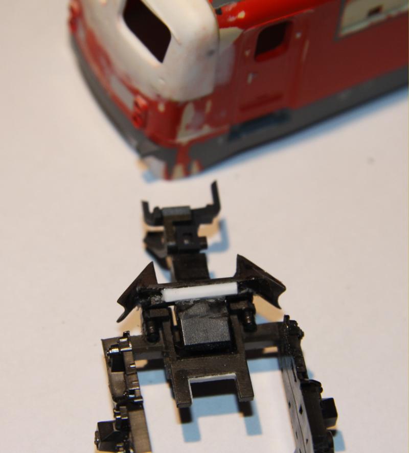

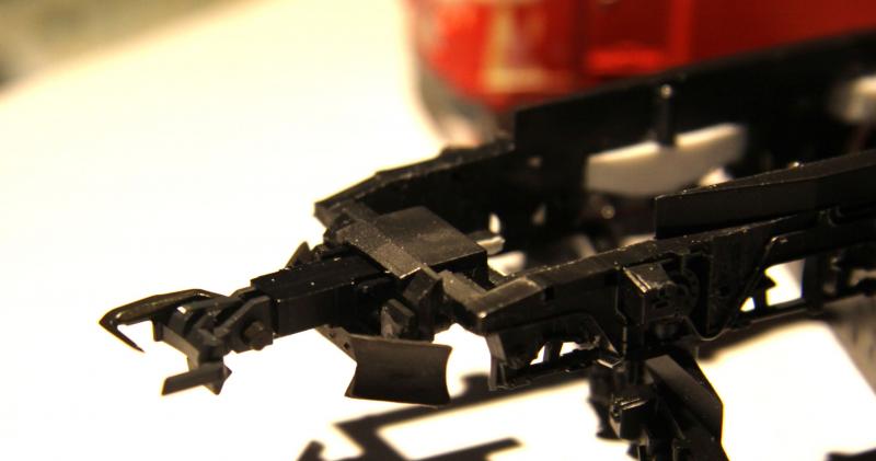

De afgelopen dagen eens aan het prutsen geweest met een baanschuiver, de loks met de hogere nummers waren daarmee voorzien.
Was wel een leuke puzzel om de baanschuiver op de juiste plaats te monteren.
Heb het beugeltje die de koppelingshouder op de juiste plek vast klemt zo aangepast, dat de baanschuiver, die ik van een DB181 heb gehaald, mooi past.
Dus de koppelingshouder wordt met de baanschuiver vastgezet.
Zie de bijgaande foto´s
Ben er wel tervreden mee.
@ Bart
De lampen laat ik maar zo, ik weet ook dat ze wat verder moeten uitsteken, denk dat het niet mooi gaat worden om hier nog aan te gaan prutsen .
Rob

Die "Klatte-vorläufer", zoals die op de laatste serie 150 werden aangebracht, kun je ook maken uit de roosters van een oude roco bügelfalte, waarvan je het lange doorlopende rooster misbruikt en in gelijke stukken zaagt/snijdt. De boven- en onderrand van deze roosters zijn mooi smal en gelijkend met de "vorläufer". Dat heb ik ook gedaan voor mijn in ombouw zijnde oude Marklin E41, die uiteindelijk de 141 115-6 in de situatie van eind jaren 80 moet worden (die had, samen met de 141 198 of daaromtrent, als enige 141 ook deze roosters).
Wel een precies werkje als je dat echt netjes wilt doen, maar wel leuk natuurlijk!
