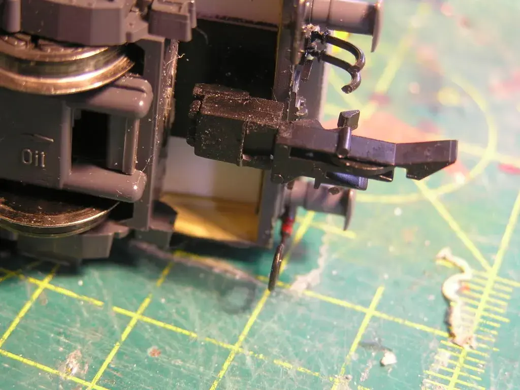

Bij deze nog een close-up van de kortkoppeling:
Ik heb dus een klein Symobamechaniek gebruikt (nr. 111) met een aangepaste koppelingshouden nr. 107.

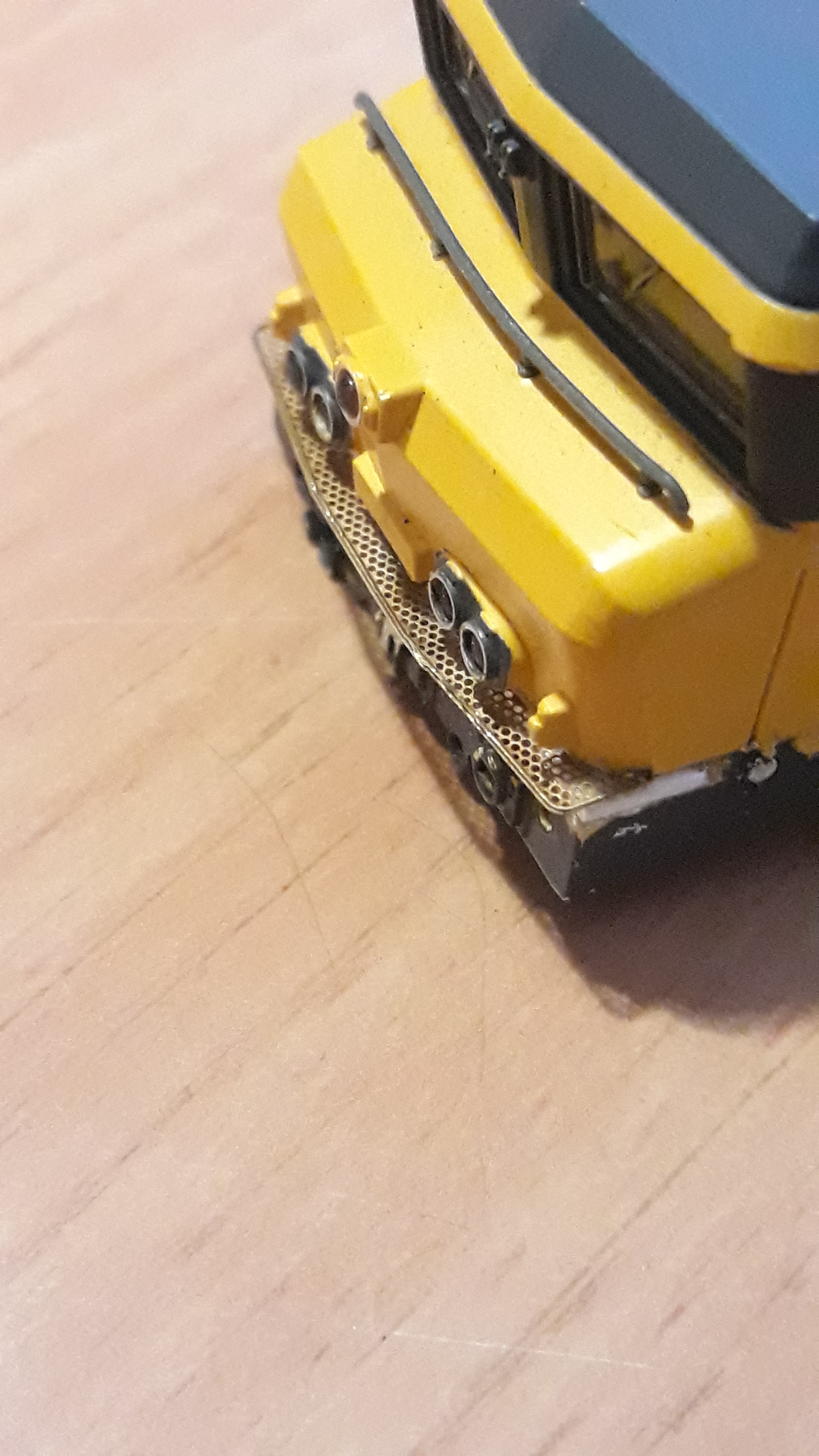

Uit een ander draadje, maar ook maar even hier tonen: aan de slag met oude Roco 1600. Eerst een loopplankje geëtst door Gert Arkema aanbrengen
Het wit rechtsonder is een laagje styreen om de zaagsnede opnieuw te vullen. Moet straks niet meer opvallen na de nieuwe verf.
