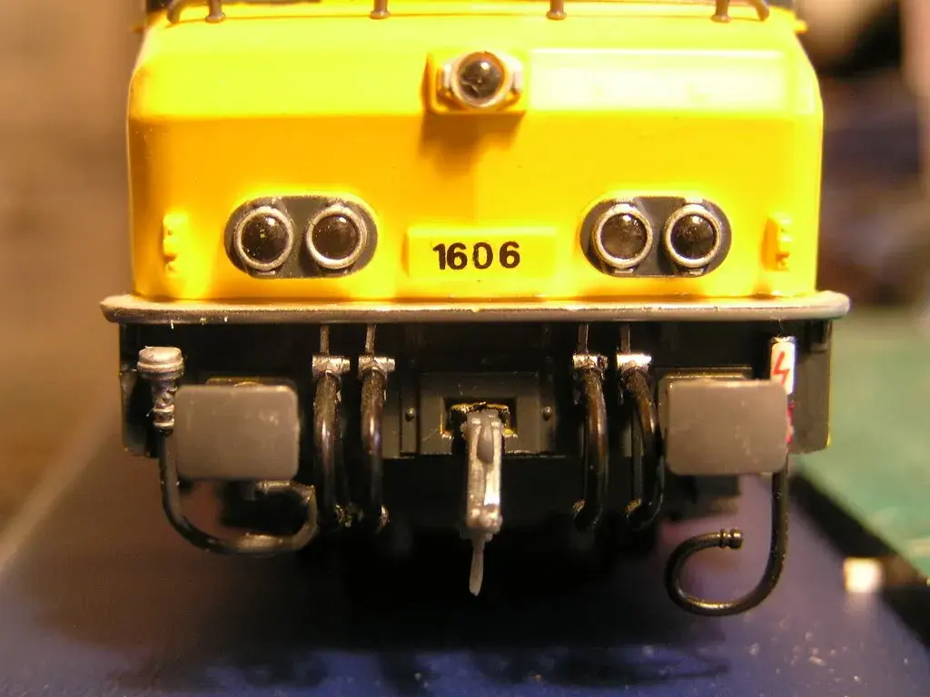

Op verzoek een foto van de bufferbalk:
Ik ben er nog niet helemaal tevreden over.
De stuurstroomkabel (helemaal links) moet nog iets worden aangepast en de koppeling moet grijs worden geschilderd.
Deze ziet er nu wel erg plasticachtig uit.
Deze heb ik trouwens geplaats door de meegegoten koppeling af te snijden en een gaatje te boren.
Ook de remslangen ga ik waarschijnlijk Veranderen. vergelijk maar eens met deze foto:
http://www.hetutrechtsarchief.nl/collectie/beeldmateriaal/fotografische_documenten/1980-1990/160386
Maarten

Mooi zeg. Ik wist niet dat het dak niet klopte bij Roco.
Nu nog het zijrooster 180 graden draaien?  ;D
Is er iemand die dit ooit heeft gedaan? Ik ben zeer benieuwd, ik heb serieuze plannen in die richting.
Als Roco met een 1600 met de juiste roosters komt zal dit m.i. wel door meerdere mensen overwogen worden??

hoe heb je in godsnaam da rode bliksempje op die lijding gekregen
dat stukje is al mooi ;D
groet stefan
  • Berichten: 18615
    • Het Groterdam Project
Re:Pimpen NS serie 1600 van Roco
« Reactie #20 Gepost op: 02 April 2009, 17:21:33 »
Zijn watergedragen decals, die zitten er bij (niet bij de 1602 en 1838), maar bij de rest zaten ze vroeger in het doosje.

Stefan, om de transfer goed te fixeren, heb ik er nog een likje blanke lak overheen gedaan, anders val 'tie er zo weer af. 't Is even pielen, maar dan heb je ook wat  ;).
Maarten
ok bedankt ,zal het onthouden als ik met de decals bezig ga
groet stefan ;D
