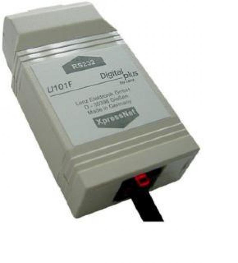

Ik heb het ook niet over de LI100 interface van Lenz,
Maar over de LI101F Serial van Lenz
Deze dus.
https://images.beneluxspoor.net/bnls/li101f.jpg
Dat is dezelfde interface als de LI101F-USB, alleen dan met een RS232 aansluiting. Deze werkt prima. Verder ben ik er van overtuigd dat het probleem van missende gegevens toe te schrijven is aan de manier waarop een bestruingsprogramma zijn informatie ontvangt en verwerkt.
