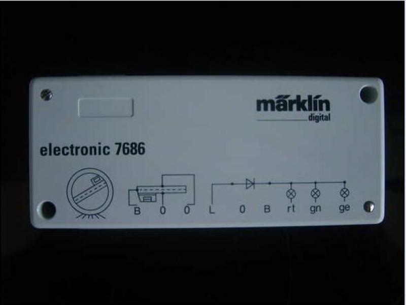

Ik ga eindelijk eens mijn digitale Marklin draaischijf anwerken en aansluiten. In de manual lan ik alleen maar een schema vinden voor de Marklin spullen. Maar ik werk met een IB en wil de schijf eveneens via software bedienen. Nu is mijn vraag, hoe sluit ik de schijf aan? gaat dat via wisseldecoders of waar plug ik de draadjes in?

Gewoon met de draaischijfdecoder van Marklin 7687.
https://images.beneluxspoor.net/bnls/7687.jpg
of met deze
http://www.digital-bahn.de/bau_ds/drehsb.htm

Dirk, heeft al een draaischijf decoder van Marklin. Eigenlijk gaat deze vraag niet over het aansluiten van de decoder, maar over het programmeren van de decoder via en met een Intellibox. Dit is inmiddels bekend bij Dirk, we hebben gezamelijk de stappen gevolgd die daarvoor in de handleiding staan beschreven. Dirk nam namelijk via Email contact met mij op.
