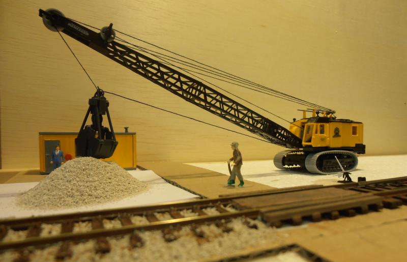

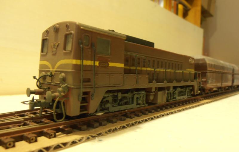

Voor een zeer zacht prijsje recentelijk opgepikt bij de treinenpassage, het is me zelfs gelukt om alles beweegbaar e.d. te houden. Inclusief het draadwerk.
Vanmorgen begonnen met het grondwerk op de module. Baanbed van karton, rails in de roest en een beetje ballast strooien.
En nog een foto voor iemand die twijfelt over de aankoop van een dergelijke machine. Ze zijn overal inzetbaar!!

Die gele had ik anderhalf jaar geleden bijna gekocht :P
Is een mooi ding alleen voor mij was hij te groot..
Zijn de rupsbanden nu niet flexibel genoeg om netjes te blijven zitten?

Hoi Auke, de rupsbanden zijn eigenlijk te stug. Blijven een beetje bol staan, verder een prettig bouwklusje. Heb deze gekocht als voorbereiding op een ander project. Daarover veel later meer. Eerst de module Bozum en de industrieweg is ook nog niet klaar. Wil nog een Vam station bouwen in de stijl van het voorbeeld uit Harlingen en ook de Zpc loods wacht nog op deel 4. Hoe is het met je module en je romneyloods? Nog een nieuwsgierige vraag. Heb je de loods eerst recht gebouwd en toen schuin afgezaagd?

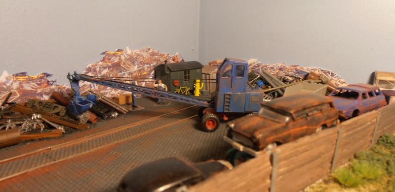

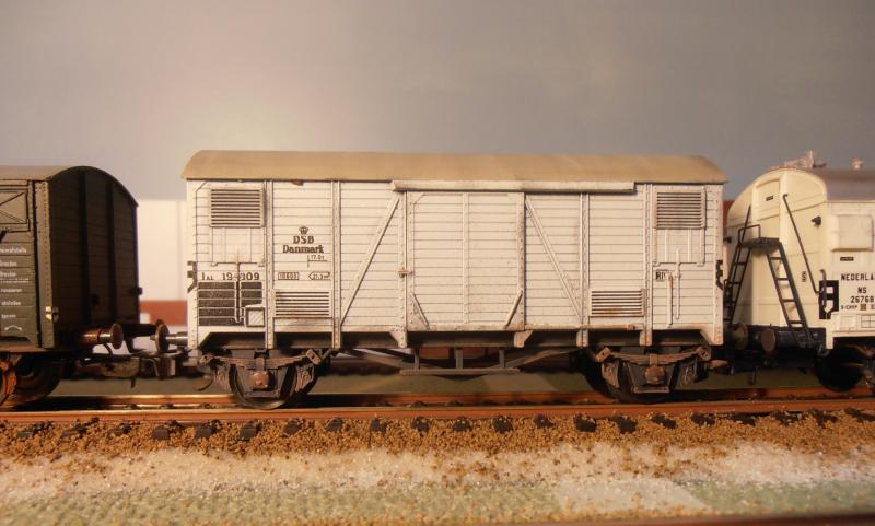

De aankoop van vandaag, meteen weer een beetje vervuild.
En omdat ik toch bezig was, meteen een sik en 4 andere wagens onder handen genomen. Vervuilen, andere wielen, verzwaren e.d.

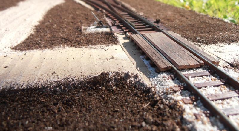

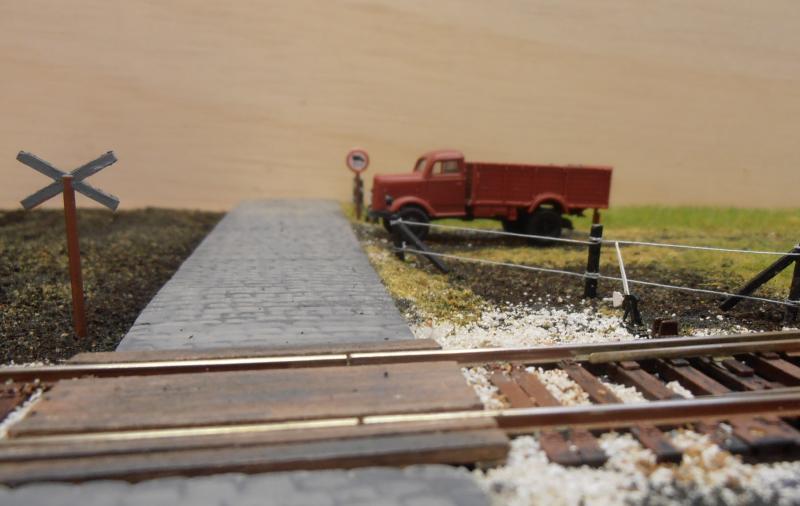

Van structuurverf, bruine verf en potgrond (45 minuten in de oven en daarna door de zeef). Een prut gemaakt, lijkt op mokka-mousse om de eerste grondlaag aan te brengen.
De prut zit erop en daarna de eerste laag potgrond.

Leuke DSB-er. Welk merk is dat?

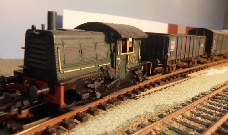

@ Huibert, het DSB wagentje is inderdaad erg mooi, kon ik niet laten liggen. Het is een
Liliput wagen. De potgrond heb ik 45 minuten in de oven gehad op 200 graden om eventuele levende organismen te doden. Je keuken gaat er wel wat van stinken.

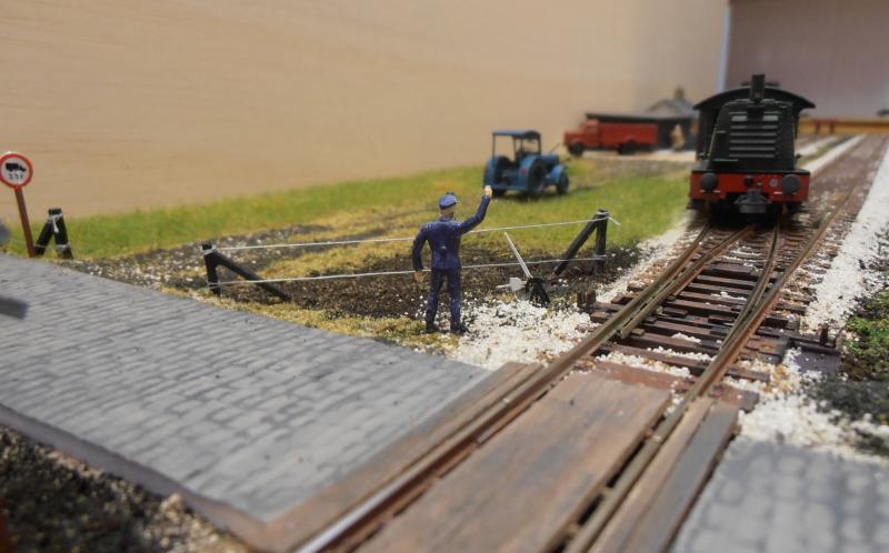

Dit weekend af en toe even op een warm kamertje gezeten met de ventilator op vol! Ik heb van een vliegenmepper een begrasser gemaakt, dankzij een tip die ik hier op het forum las.
Ondertussen in Bozum.

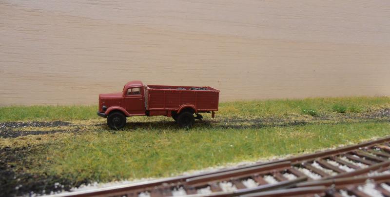

Mijn eerste graspoging, de bestuurder van de tractor is even bezig met een sanitaire stop.
Brandstofhandelaar Joustra is onderweg met een vracht kolen voor de nabijgelegen melkfabriek.
Ook heb ik voor het eerst zelf bestrating gemaakt van schuim waarin je stenen kunt drukken.
Bozum is bedient, de wissel staat goed en de trein kan vertrekken.
