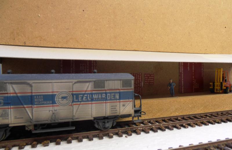

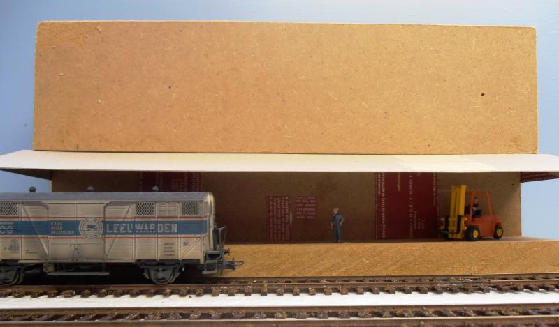

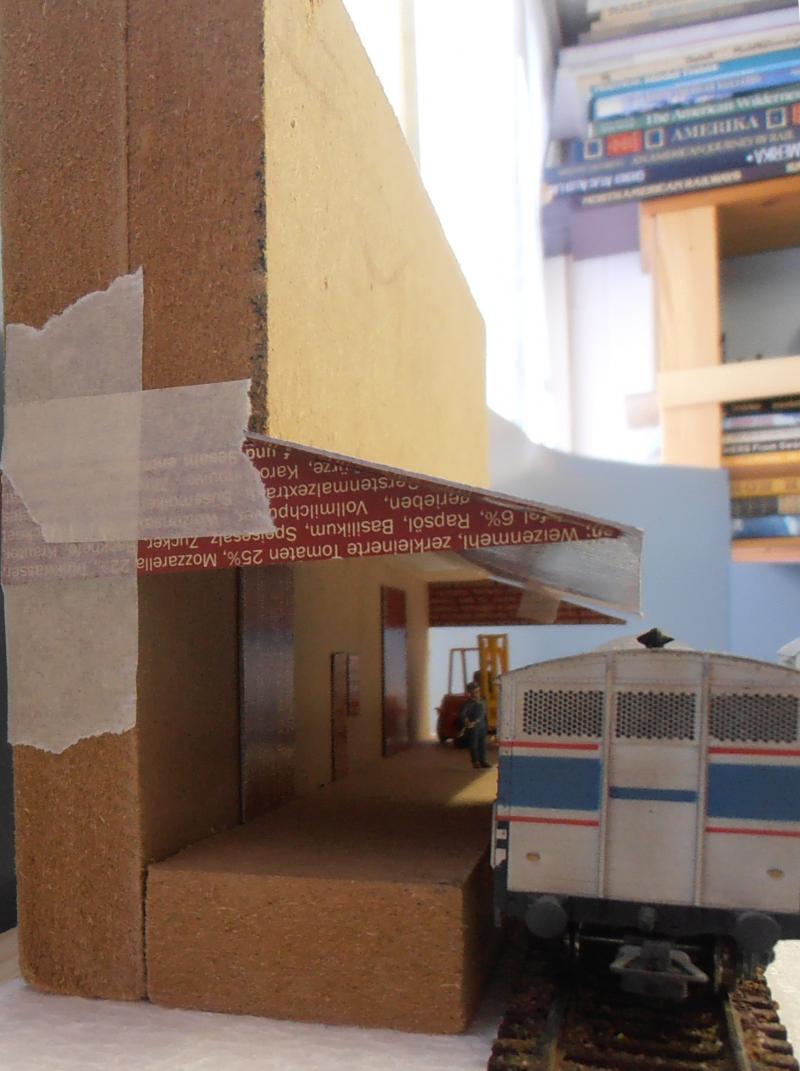

Dank voor jullie reacties, erg leuk en verhelderend. Evert en Bas, goed om de ervaringsdeskundigen te horen! Hoe breed moet een platform zijn wil je er met een heftruck op kunnen rijden?
Twijfel nog steeds tussen 1 en 4 en heb daarom van optie 1 een grotere mock up gemaakt. Leve MDF en de restjes in mijn schuur. Even verwijzing naar draadje Jan (44) Mock up is proef replica?
Vooraanzicht.
Andere hoek.
Zijkant.
Het wordt een kaaspakhuis, geen replica van Wolvega maar zoiets is wel het idee.
Mvg Gert-Jan

Hallo Gert-Jan,
Optie 1 is mijn ogen de beste, de ondersteuning bij 4 zit alleen maar in de weg.
Probeer wel het laadperron zo breed mogelijk te maken, als een heftruck gaat draaien om te lossen/laden heeft hij meer ruimte nodig.
Grtz, Henk (ex gediplomeerd heftruck-chauffeur ;))
Iedereen bouwt naar eigen kunnen en vermogen.

Officieel nooit een heftruckdiploma gehad maar wel de nodige ervaring van vroeger werken op de boederie waar alles mocht ;) Als ik echter logisch nadenk moet de heftruck incl. lepels in de lengte op het laadplatform passen. Dan kan hij vervolgens recht naar voren rijden om de pallet te pakken en recht naar achter met de pallet op zn lepels. Zo kan je de breedte van het laadplatform prima inschatten.

Als de deur van de wagon precies voor de deur van de loods staat hoeft dat niet.
Als er op het perron een pompwagentje staat ook niet, trouwens ;D
hoe breed moet een perron (platform) zijn, het bedrijf waar ik werk heeft een spoor aansluiting van 2 sporen rondom een laadperron waar je met een heftruck zo de wagons in kan rijden ,maar bij de laatste pallet wordt het krap.
Daarom moet het perron iets breder zijn dan de heftruck lang is inclusief vorken (lepels) dan zit je aardig goed.
ga er van uit dat bij een normale heftruck de vorken (lepels) de lengte van een pallet hebben.
hoop dat je er iets aan hebt.
mvgr Evert en Bas

« Reactie #320 Gepost op: 30 October 2014, 16:20:18 »
Mag leuk ogen, een overbouw van je luifel, maar je bezorgd de bouwkundigen in het publiek koude rillingen.
De gevel loopt meestal gewoon recht naar boven toe en de luifel owrdt daaraan gehangen.
De overbouw kost je veel in meteriaal en brengt geen substantiële stockage ruimte bij in het gebouw.

« Reactie #321 Gepost op: 30 October 2014, 19:15:02 »
De overbouw kost je veel in materiaal en brengt geen substantiële stockage ruimte bij in het gebouw.
...en dat is nou zo leuk als je in schaal bouwt: het maakt niet uit of het echt praktisch is; 'het oogt leuk', dus gewoon maken!  ;)

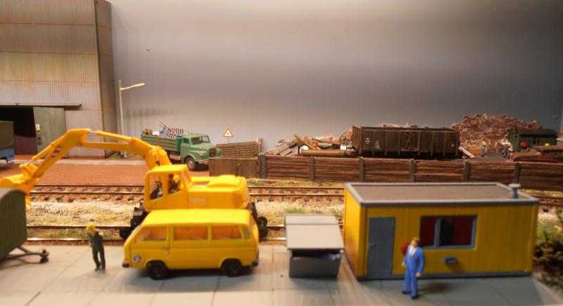

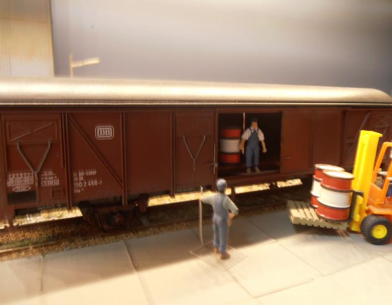

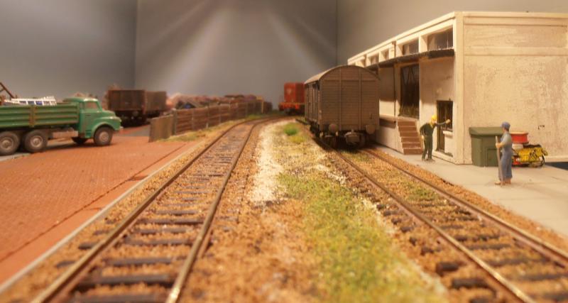

Hoi, dank voor jullie reacties!
Ergens noemde ik dat ik aan het nadenken was over een inwisselbare industrie. Afhankelijk van mijn rangeerbehoefte. Vanmiddag even foto's gemaakt.
Zo is het een losplaats voor iedere gebruiker, van stukgoed tot hout en bulk.
=https://images.beneluxspoor.net/bnls/wisselindustrie_3.jpg][/url]
En nu is het de spooraansluiting van Baanbouw Noord.
Op dezelfde plaats kan ook een koelhuisje staan, had ik nog over van een Amerikaans project.
Misschien bouw ik ooit een VAM overslag, dat was het oorspronkelijke idee voor deze plek. Maar dan wel demontabel.

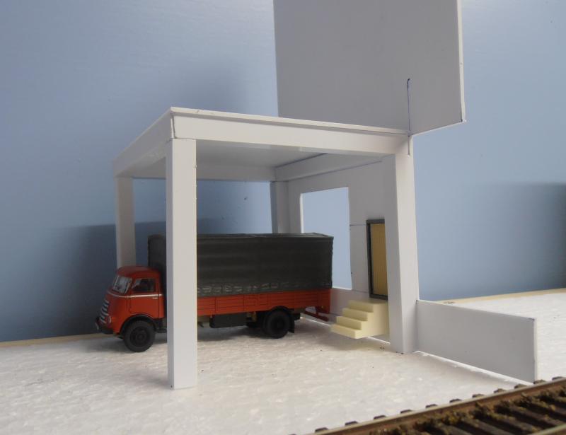

En begonnen met het koelhuis voor de nieuwe module.
De laaddeur lijkt wat hoog maar de vloer waar de vrachtwagen staat, gaat nog een cm omhoog.

Ik zou nog altijd gaan voor optie 1.
Mock up is voor mij nog altijd proef opstelling,een proef replica is iets kopieren van wat je al eerder hebt gemaakt,ofwel je maakt dus een kopie van een origineel.
(dat laatste heb je dus nog niet  ;) )
