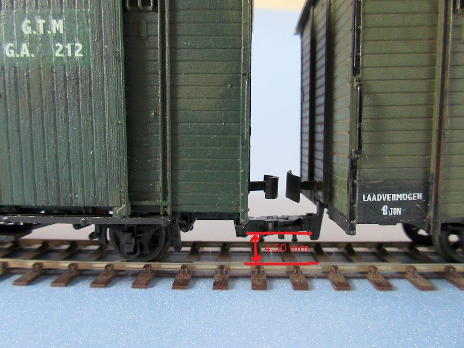

Hoe hoog heb je de koppelingen zitten?
Helaas zit daar geen wetenschap achter, ik ben flink aan het prutsen geweest.
Omdat ik als uitgangspunt voor de wagons onderstellen van Magic Train gebruikte heb ik daar Fleischmann kortkoppelingen ingeklikt. Waar nodig heb ik van hetzelfde merk de in hoogte verstelbare mechaniekjes gebruikt. Daarna was het een kwestie van alles afstemmen op de veranderde Magic Train hoogte (omdat die niet aanpasbaar is en de anderen wel). Uiteindelijk heb ik dus al her rollend materieel op één hoogte gekregen.
Die hoogte - voorzover ik dat precies kan nameten - is 4,5 mm tussen bovenkant rail en onderkant koppeling.
Wat onthullende plaatjes:
Links een Magic Train ombouw en rechts zo'n Fleischmann blokje met kop:
De hoogte:
Guillaume
