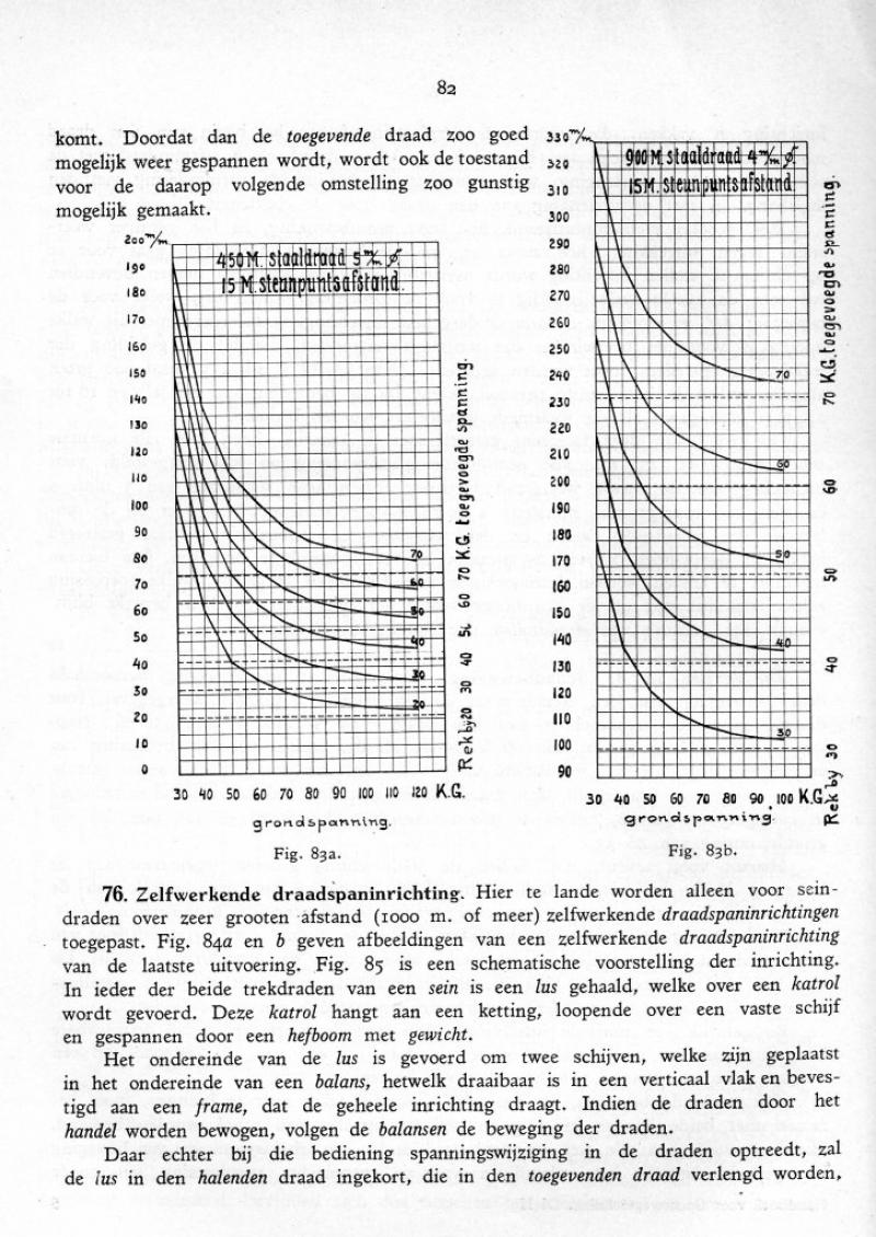

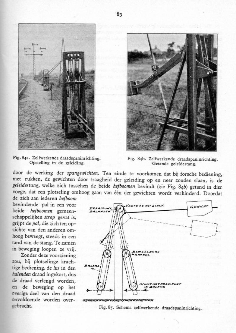

Ik moet terug komen op mijn vorige stelling. De spoorwegen in Nederland hebben wel degelijk draadspaninrichtingen gekend! Kwam dit tegen in het Handboek Spoorwegtechniek deel II.
waarvan akte

Het enigste verschil tussen de NL versie en de D versie(die ik dus in verbeterde vorm zoek)zijn hooguit wat anders gevormde gewichten aan het einde van de stang,verders zijn ze (zoals met google plaatjes wel is te zien) exact t zelfde

Veel verder dan een "toestelhandel" kom ik even niet met het doorbladeren van "Handboek Spoorwegtechniek, deel II". Maar zo los van zijn context is dat een wat vage omschrijving
"Handels, bloktoestel" lijkt me een nette en afdoende omschrijving. Dan is het andere "Voet, bloktoestel" en "Compleet bloktoestel"

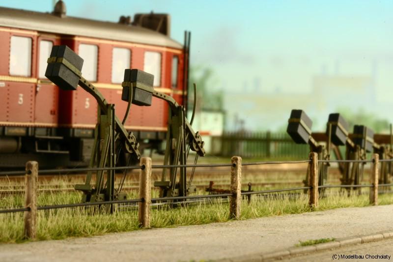

Hoi, ik heb er helemaal geen verstand van
, maar ik vond bij toeval dit plaatje:
Plaatje is van:
http://modellbau-chocholaty.de
