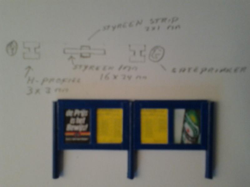

Hallo Jason, (en anderen)
Ik heb zelf pasgeleden ook vertrekborden gemaakt.
De borden heb ik gemaakt van H-profiel 3x3mm om een stukje styreen van 1 mmm dik heen met sateprikkers als palen. (zie foto). De boven- en onderkant is afgeplakt met een stripje van 2x1mm om de zichtbare groef van het H-profiel weg te werken.
De vertrekstaten heb ik van
http://members.chello.nl/h.haringpeperkamp/
en de reclames van
www.reclamearsenaal.nl
De vertrekstaten zijn normaal 115cm hoog x 82cm breed, dus omgerekend 14mm hoog bij 10mm breed. Ik heb de reclames en vertrekstaten op schaal 1:87 in Excel op een a4 vel staan welke ik heb uitgeprint op fotopapier. Mocht je dit vel willen hebben, stuur dan en PB met je emailadres. Stuur ik het toe, hoef je het alleen uit te printen.
Succes met het bouwen.
Jos.
