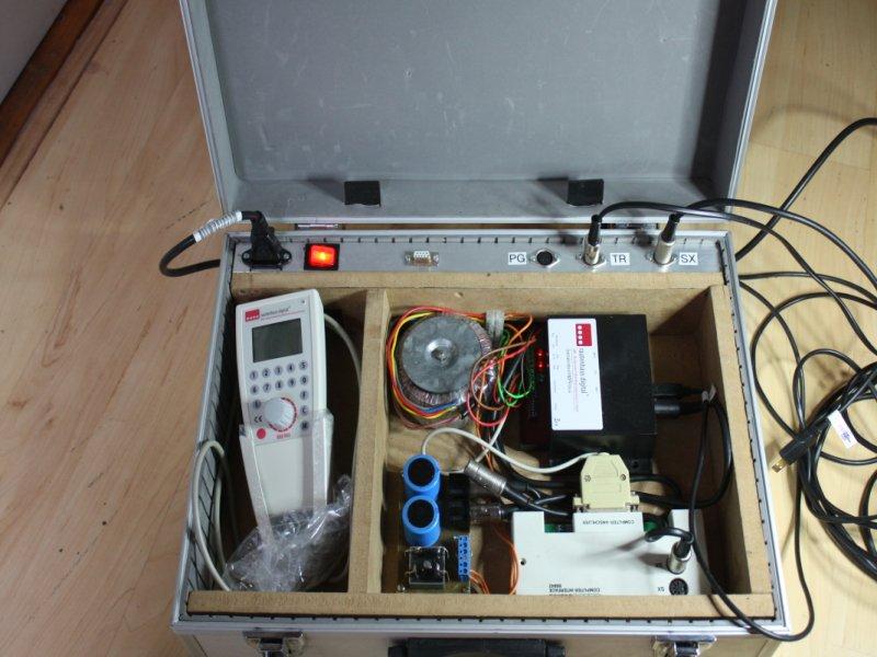

Even out of the box. De hierboven genoemde DCC rijder gebruikt de RMX-PC-Set 1 samen met de RMX945 handregelaar. Zie afbeelding zoals bij mij
In een koffer samengebouwd.

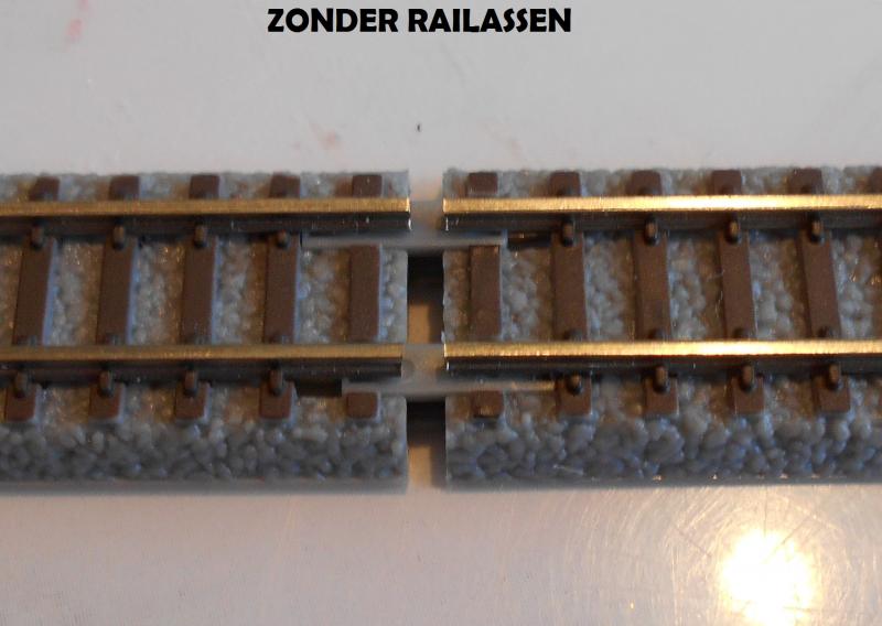

Nu komt de eerste uitdaging; voor het rijden met Dinamo moeten beiden spoorstaven volledig geisoleerd worden. Is er iemand op het forum die ervaring heeft met het maken van isolaties in Rokuhan rails? Met name schaal Z vraagt een zeer dunne scheiding, anders gaat het teveel invloed uitoefenen op de rails geometrie en de aansluitbaarheid. Athans, dat is mijn verwachting.
Het doorslijpen van de rails (met bedding!) lijkt me niet de oplossing. Je heb al snel een 0.5mm-1.0mm "dikke" zaagsnede en het lijkt me dat de kunststofbedding zal smelten.

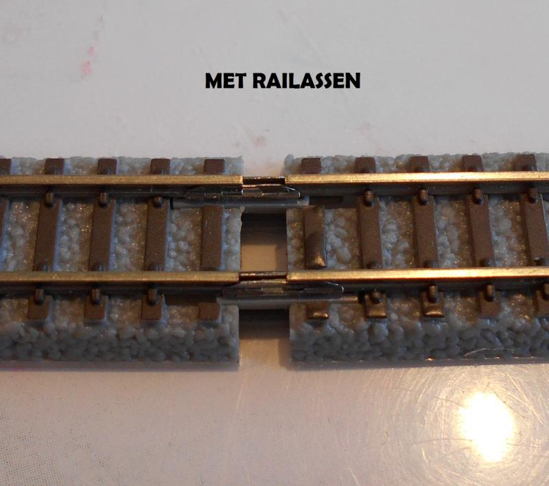

Rokuhan biedt isolatie asjes aan maar die vind ik weer veel te lomp en te opzichtig.
Ik heb al wel een goede manier gevonden om de draden onopvallend aan de rails te solderen, dus dat komt goed.
Ik heb twee foto's erbij gezet ter inspiratie, eentje met de railassen van Rokuhan eraan, en eentje waarbij ik de railassen al heb verwijderd.
Dit om een indruk te geven hoe Rokuhan rails er van dichtbij uitziet.

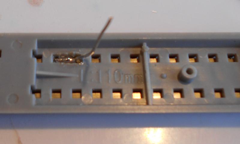

En voor de andere Rokuhan gebruikers, de foto hoe ik de draad aan de rails heb gesoldeerd:

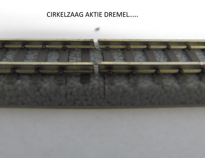

Als de plastic railassen te "dik" zijn, zou ik toch opteren voor het doorslijpen van de railstaven.
Er zijn ultradunne schijfjes op de markt van Dremel en Proxxon die je een snede geven van 0,5 à 0,6mm om voorwaarde dat je met een vaste hand gaat slijpen. Ik gebruik zelf altijd de flexibele om dit sort klusjes te klaren, weliswaar in H0 maar daar bewerk ik ook wisseltongen en puntstukken, dus fijn werk is mogelijk.

Van Proxon of Dremel niet de slijpschijf, maar de cirkelzaag gebruiken. IS vaak zelfs te dun door verschuiven rails bij korte stukjes.

Even aan de knutsel geweest, zie hieronder voor de resultaten. Valt overigens niet mee om scherpe foto's te maken van details in schaal Z:
Hieronder een slijpoefening met een Dremel, niet echt fijn in combinatie met de railbedding, je moet wel op tijd stoppen en een vaste hand hebben:

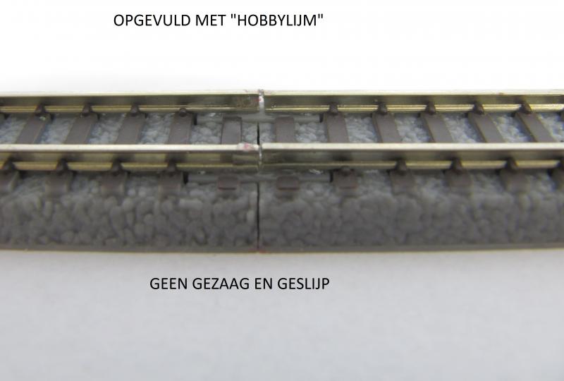

Hieronder heb ik de railassen verwijderd en wat hobbylijm als isolator aangebracht. Overtollige lijm zal nog worden verwijderd na uitharden overigens:
Wat vinden jullie? Slijpen of isoleren?

Hou even rekening met de uitzetting dan wel krimp van je rails ingevolge temperatuursverschillen en de "hardhead - flexibilitit" van je houtlijm vulling.
Mij lijkt, zelfs voor Z de slijpmethode de "meest zekere" isolatie methode.
Je lijm-methode geeft een mooier uitzicht maar je riskeerd wel in te boeten aan efficiëntie op gebied van isolatie, datgene waarvoor je het tenslotten ook doet.
Maak voor de geode orde eens een foto van zo'n 30cm verwijderd  ;)
