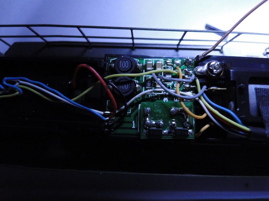

Ik heb deze loc Piko G1206 van HUSA opengemaakt om een decoder te plaatsen.
Nu was erbij het openmaken een bruine draad los.
Waar moet ik die vastmaken? Aan 1 kant zit hij nog wel vast.
Zie de foto hieronder..Ik hoop iemand mij helpen
Bedankt voor meedenken!
Groet Arno

Even mijn eigen G1206 opengeschroefd.
Zo te zien zit de bruine draad bij jou nog aan het printplaatje vast. Het andere eind moet aan de soldeerlip die daar vlak naast onder een schroef zit.

Ik denk dat de loc zonder die bruine draad ook wel rijdt. Hij verbindt een paar condensatortjes op de print met het chassis. Dus waarschijnlijk heeft die drad alleen een functie voor de ontstoring.

Probleem is opgelost!!
Bedankt Klaas!
Mvg Arno
