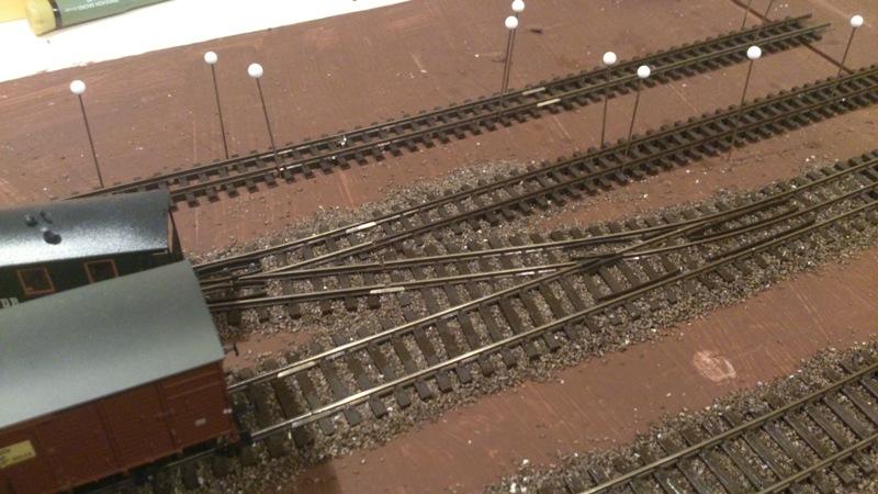

Hierbij een plaatje van de module met daarop Tillig Elite H0 en H0e rail materiaal.
Voor een deel is het "Schotter" al aangebracht.
De ondergrond is bruin geschilderde dichte tempex (op z'n Duits Styropur).
De rails worden met spelden op z'n plaats gehouden en na het "inschotteren" en lijmen kunnen deze verwijderd worden (als de lijm uitgehard is).
Bij wissels en kruisingen worden kunststof railschoentjes voor de isolatie van het puntstuk mee geleverd.
Onder het puntstuk zit een aansluitlipje waarmee de polarisatie van het puntstuk gestuurd kan worden (op de foto niet zichtbaar).
Veel plezier met leggen (heb ik ook gehad).

Gerard, begrijp ik goed, dat jij de (flex)rails en wissels eerst gefixeerd hebt met spelden? Daarna volgde uiteraard het inbedden met de bekende melange van houtlijm en water? Hoe heb jij de wisseltongen zodanig vrij gehouden, dat omzetten nooit een probleem vormt?

lijm hecht slecht, of niet op een vette ondergrond. Beetje vaseline doet wonderen

Jos: Lucky bedoelt denk ik "vaseline op de wisseltongen smeren, daar hecht de lijm niet op". Schoonmaken na afloop en alles loopt weer.
Hm, aan vaseline had ik zelf nog niet gedacht. Ik dacht meer aan afplakken. Vaseline is denk ik betrouwbaarder. Vettig en blijft goed zitten. Goedkoop een potje in de bouwmarkt scoren als je het niet gewoon al hebt staan (ik gebruik het standaard om bouten bij de fiets in te vetten).
