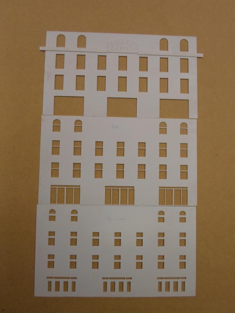

Afgelopen dagen veel foto's bekeken van
New York
en dan vooral van vroeger.
Op zoek naar gebouwen die ik zou kunnen maken, op zich grote gebouwen genoeg, maar wat kies je dan?
Dit plaatje lijk me wel wat.
Bron: High line park, History

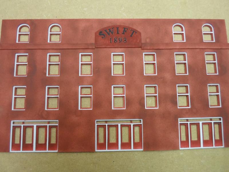

Dus met frezen begonnen uit 1mm styreen.
Gr Henk

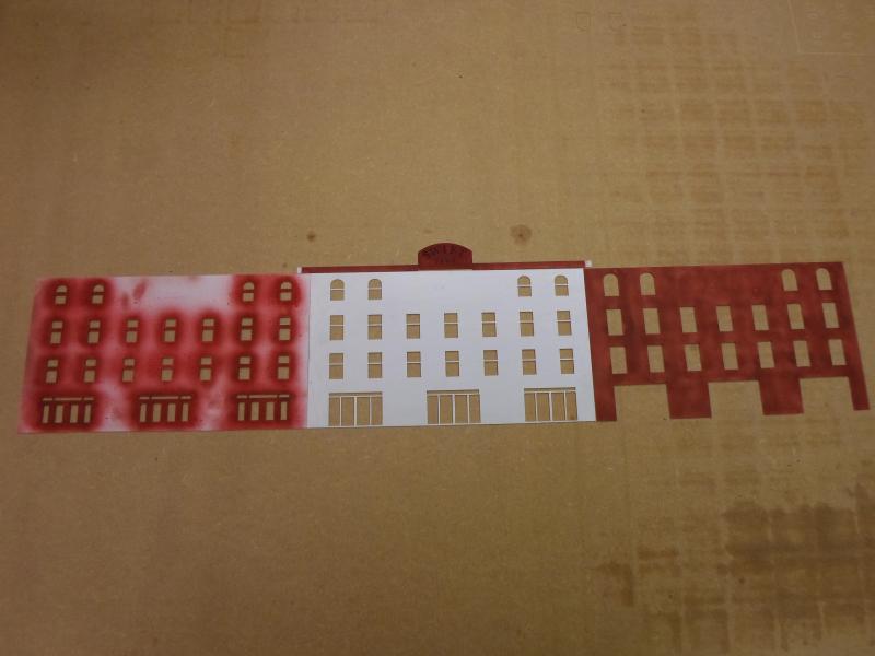

De platen styreen een kleurtje gegeven.
Dan ziet het er al beter uit, vooral het logo is goed gelukt, daar heb ik in 1.5 mm styreen 0.75 mm diep om de leters heen gefreest zodat de letters op de gevel liggen.
Gr Henk

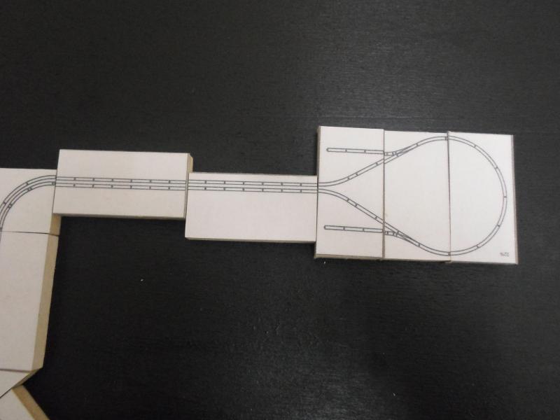

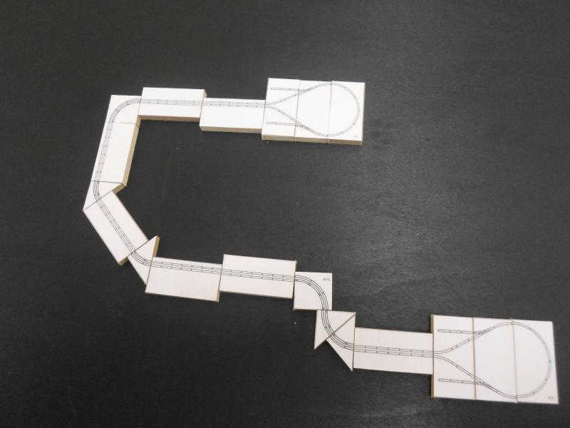

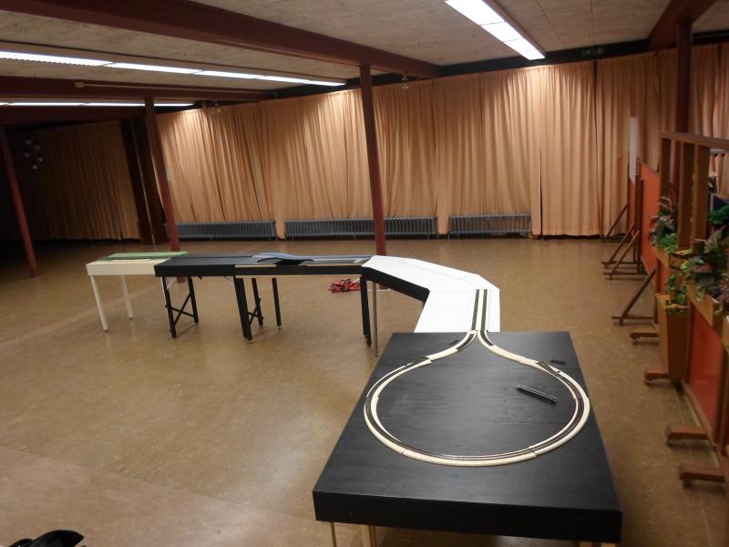

Even wat info over onze opzet van de modulebaan.
De baan die nu in aanbouw is op schaal na gebouwd, dit is ongeveer wat het worden moet.
zoals je kunt zien kunnen we alle kanten op met de baan.
Dit zijn de bakken die iedereen afzonderlijk thuis bouwt.
Nu zullen misschien sommige denken dit word een rommeltje
Maar we zullen zien?
Gr Henk

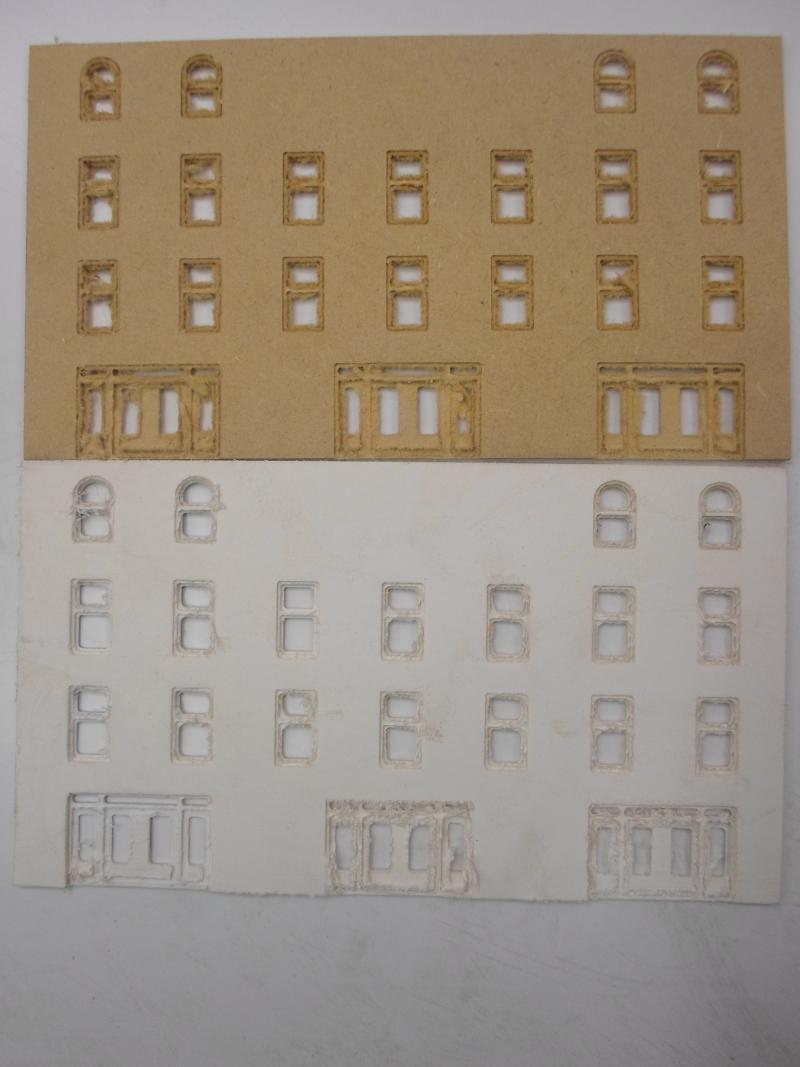

Mag ik ook laten zien wat er allemaal mis gaat.
Eerst heb ik geprobeerd de gevels in MDF en Forex (een zachte kunstof) te maken
Maar zonder succes zoals te zien is
Misschien ligt het aan de soort frees of frees snelheden, maar in styreen heb ik ook veel bramen.
Gr Henk

Marty
Berichten: 3465
Het Achtergrondmannetje.nl
Re: Promospoor Modulebaan
Reactie #25 Gepost op:
06 February 2014, 09:28:58 »
en als je de spindel de tegenstelde richting laat lopen ?
lutje
Berichten: 427
Reactie #26 Gepost op:
06 February 2014, 19:05:34 »
Ik heb al van alles geprobeerd, met een negatieve en posietieve frees en met de klok mee en tegen de klok in en met 1,2en3snijders.
Maar het bijft lastig om in zachte materialen strak freeswerk te krijgen.
Maar met dit soort vragen kun je beter op het CNC forum terecht.
We blijven proberen
Gr Henk
Zit ik op het forum om te modelbouwen, of om te forummen?
cnc frezer
http://forum.beneluxspoor.net/index.php/topic,42789.new.html#new
Marty
Berichten: 3465
Reactie #27 Gepost op:
06 February 2014, 19:14:26 »
het was geen vraag, het was een suggestie

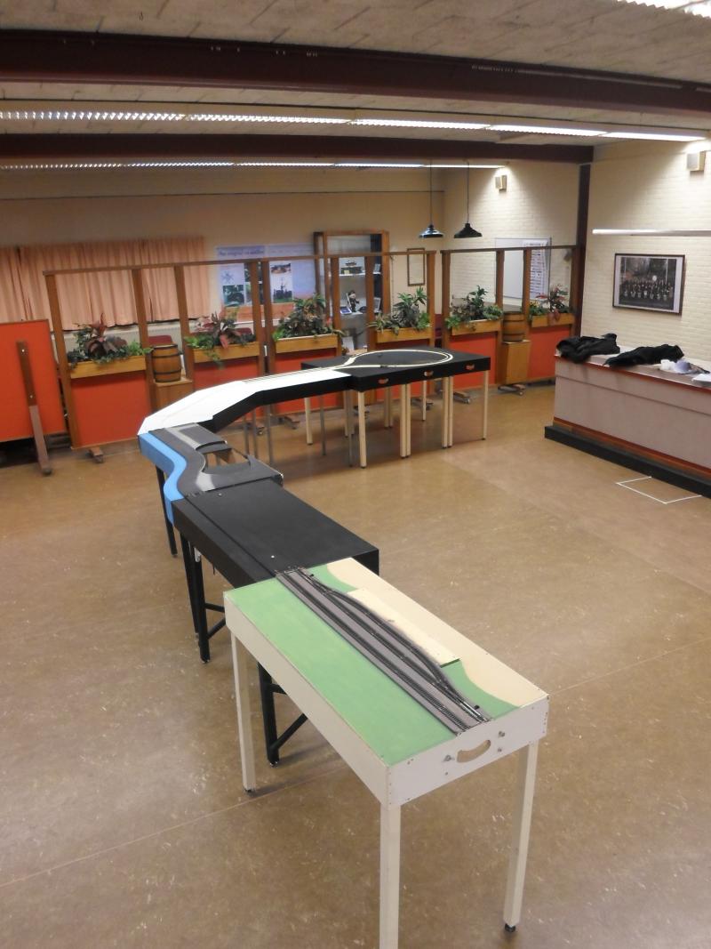

Met een aantal bouwers bij elkaar geweest om te kijken of het koppelen geen problemen opleverd.
De passing is perfect, dit gaat goed komen.
De variatie in de bakken ziet er ook goed uit.
Nu kunnen we verder met de railplannen, die ik ook in veel variatie's heb horen langs komen.
Gr Henk
