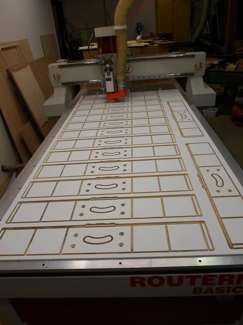

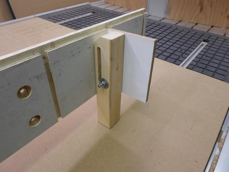

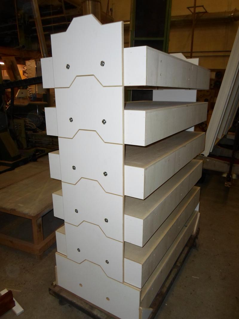

We zijn met een aantal mensen een nieuw project gestart om een Mudule HO baan te bouwen.
De opzet is om iedereen geheel naar eigen inzicht een bakje thuis te bouwen.
Om het koppelen goed te laten verlopen, heb ik alle kopschotjes CNC uitgefreesd.
Inmidels zijn we met 8 mensen en de bakken voor de keerlussen zijn ook gemaakt.
Het is de bedoeling dat er zowel met wissel als gelijkstroom gereden kan worden.
Zo nu kan ik aan mijn eigen bakie beginnen.
Gr Henk

De kopschotjes zijn 900 mm lang, dus iedereen kan zelf de breedte bepalen 300/600 of 900 breed
Je kan het spoor voor/achter of in de midden van de bak leggen .
Dit om zoveel mogelijk variatie te krijgen.
Gouda,
De keerlus bakken zijn 140mm hoog en de tussen ruimte is 100mm, dus max. bouwhoogte 240mm.
Maar ze zullen voorlopig niet bebouwd worden, dit zijn gezamelijke bakken.
Gr Henk

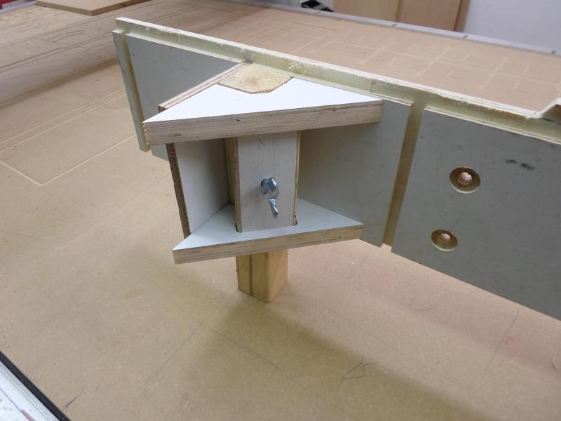

Even wat over de poot verbindingen de ene wil inklapbare poten een ander weer uitneembare.
Met eertste optie maak je de bak wel sterk, maar iedereen moet het zelf weten.
Gr Henk

Hoi Lutje,

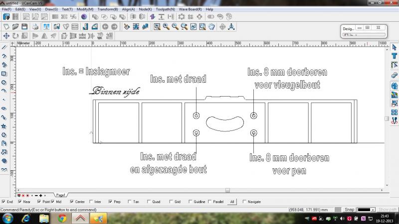

Bevestiging van de transportschotten is niet handig.
Wij hebben nu ook aan een kant de bouten binnen in de bak zitten, dit gaat volgend weekend nog veranderd worden
Het is gewoon ruk, investeer in 2 slagmoeren extra per bak en boor er twee gaten bij.
Straks zit je met je schroef boormachine of steeksleutel te klooien binnen de bak waar bedrading,servodecoders en weet ik veel wat allemaal zit.
En je moet je bak steeds op de zijkant leggen om bij de bout te komen.
Verder ziet het systeem er inderdaad goed doordacht uit

@ roadster
Je hebt helemaal gelijk, 24 vleugel bouten aandraaien van binnen uit is geen pretje.
Ik zal eens overleggen voor een betere manier.

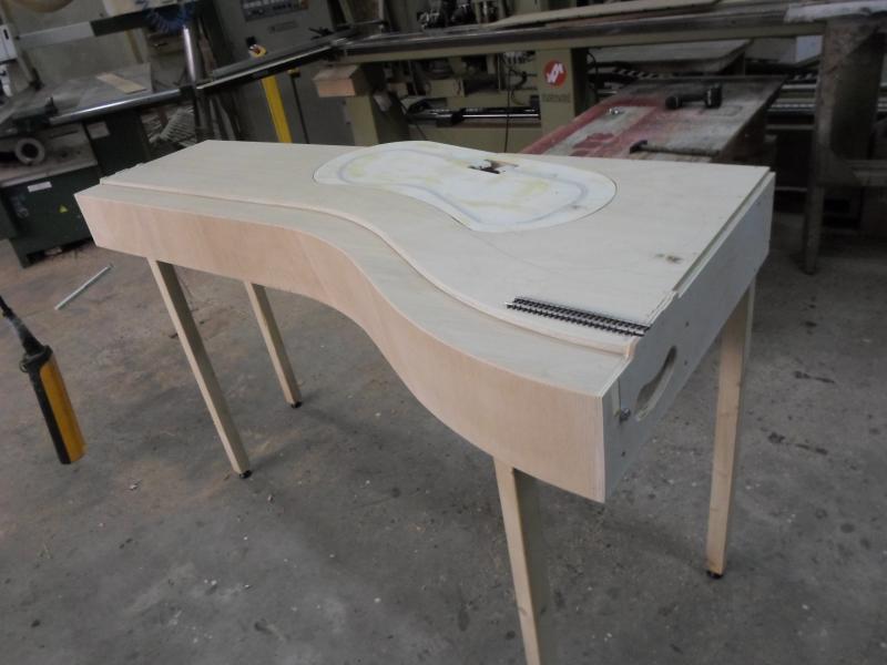

Inmiddels ook mijn eigen bakie inelkaar gepeutert, het heeft meer weg van een piano
De Magnorail voor de fietsjes er ook maar gelijk in gemaakt.

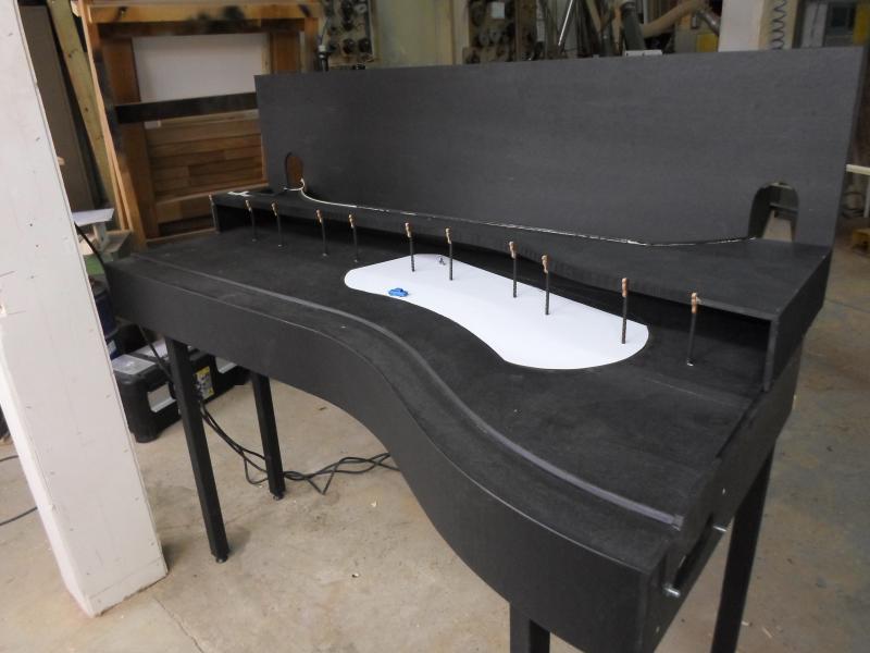

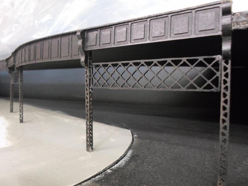

Zo, het bakje even in de zwarte eit gezet
Een achterwand en een brug erop gezet, de bak is trouwens wel 1600 mm lang geworden, anders kon ik alles niet kwijt wat ik in gedachten had.
Op de bak komt het doorgaande spoor te lopen dat aan moet sluiten op de andere bakken en op de brug wil ik met mijn eigen spul gaan rijden.
Het thema van mijn bak word de High line in New York, maar dan naar eigen inzicht ingevuld.
Intussen al flink wat foto's bekeken over dit onderwerp en volgens mij moet het leuk worden.
Bron foto High line park History
Het zal dus straks gebeuren dat er duitse loks of de Ice door New York komt.

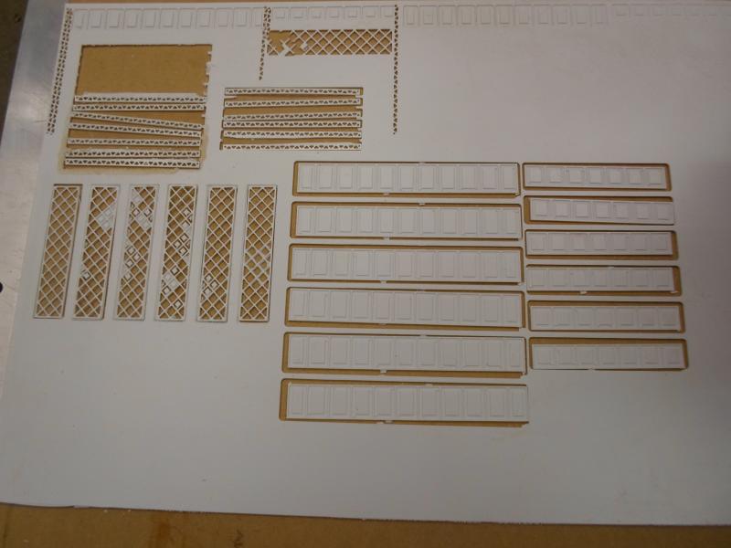

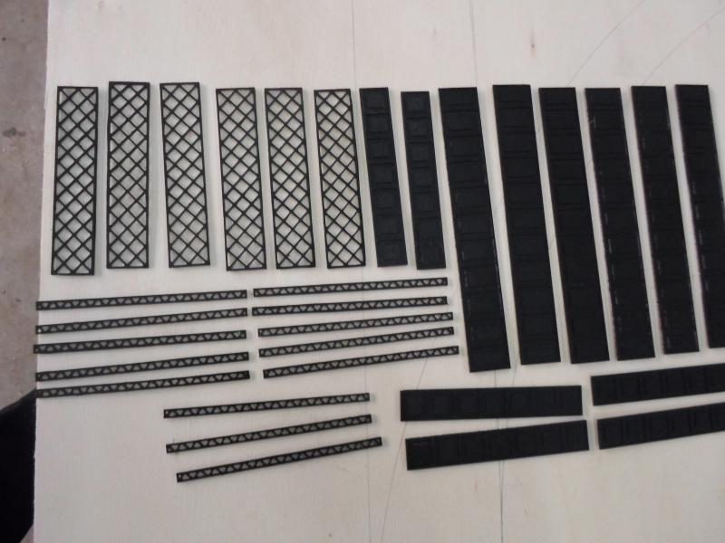

Met het freeswerk voor de brug begonnen, uit 1.5mm styreen.
Maar zoals te zien is op de foto gaat het nog wel eens mis.
Nu kwam ik er achter dat de poten van 1.5 x 5mm veel te slap is.
Dus maar even nieuwe gefreest van 5 x 5 mm in hout, dit is een stuk steviger
Alles zwart gespoten, en later wat roest er op doen denk ik.
Zo en nu even naar Houten op en neer.
